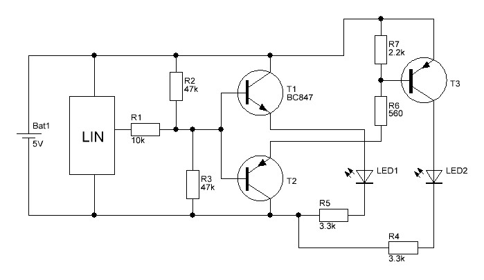

Всем доброго времени. Дано:
1) Кнопка ГБО (OMVL Saver), с кучей светодиодов. Меня интересует 2 светодиода, один из которых показывает работу на газу (мигает, горит постоянно), 2-ой мигает при возникновении ошибки в работе ГБО. Когда возникает ошибка, светодиоды мигают друг за другом.
2) Штатная кнопка автомобиля с 2-х цветным светодиодом.
Хочу вывести индикацию (светодиоды) с кнопки ГБО, на штатную кнопку автомобиля. Перерисовал схему с платы кнопки ГБО:
LIN контроллер UJA1023T2R04C51, транзистор T2 не смог расшифровать, маркировка "57B", смею предположить что это PNP транзистор.
Мне необходимо инвертировать сигнал с транзистора T2, с "минуса" на "плюс", Гугл сказал, что можно так:
Только я не уверен по поводу номиналов R6, R7. Транзистор T3 хочу использовать BC807. Нужно ли поправить номиналы R6, R7?
P.S. я не уверен, что правильно перерисовал схему из-за того, что не смог расшифровать транзистор T2, в схеме могут быть ошибки, прошу поправить если это так...

Зачем инвертировать, когда и инвертированный, и неинвертированный уже есть? Вы просто продублировали один из транзисторов

Уточни, зачем тебе это надо?
Нужно инвертировать свечение или нужно светодиод с общим катодом поставить, но при этом чтобы работало так, как и раньше?
Добавлено after 1 minute 28 seconds:
Martian, там прикол в порогах - около.2,5V (Z состояние выхода) есть промежуток, при котором ни один из светодиодов не светится
Martian, там прикол в порогах - около.2,5V (Z состояние выхода) есть диапазон, при котором ни один из светодиодов не светится
В штатной кнопке авто светодиоды 2 шт. постоянно подключены катодом к массе через резисторы.
В общем все как Вы написали "нужно светодиод с общим катодом поставить, но при этом чтобы работало так, как и раньше"

тогда самое простое - не трогать верхнее плечо, а вместо нижнего поставить П-канальный мосфет по схеме с общим истоком (исток на плюс, сток на светодиод, затвор к базе оставшегося транзистора (а если напряжение отерытия будет слишком мало, то R2 разделить на 2 последовательных и затвор присоединить к точке их соединения... хотя, так и родной ПНП можно поставить, схема ОЭ)

Проверил схему, не работает. Я думаю из-за того что я не правильно расшифровал радиоэлемент в корпусе SOT-23 с маркировкой '57B', это скорее всего не PNP транзистор. Штатный светодиод (работа на газу) мигает, мой меняет яркость. Светодиод 2 (индикация ошибки ГБО) светится постояно, хотя не должен.
Снял осциллограмму с ножки LIN контроллера.
Светодиод 1 светится, светодиод 2 нет:
Светодиод 1 нет, светодиод 2 светится:
