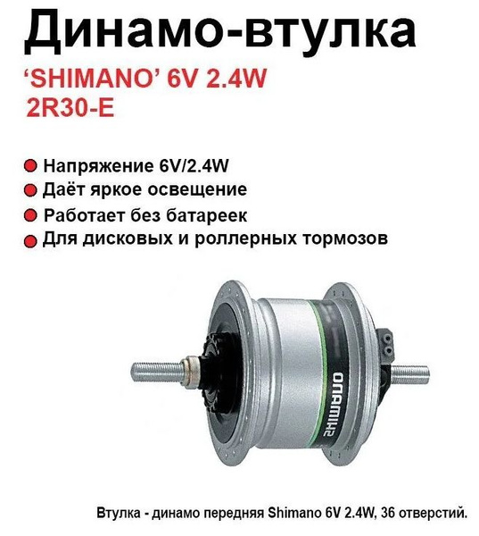

Если классическая велодинамка не устраивает, заспицуйте в переднее колесо динамо-втулку, они бывают разной мощности и напряжения, по ссылке обзор разных динамовтулок:
https://electropowerbikes.com/dinamo-vtulka-obzor/
