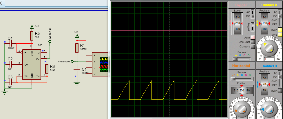

Схему предлагаю вот такую, осталось проверить выдержит ли мс, а для этого надо знать ток...
Добавлено after 50 minutes 12 seconds:
если выход имеет емкость, а вход осциллографа достаточно высокоомен получится так:
какраз как ты и намерял...
Добавлено after 2 hours 8 minutes 10 seconds:
Только я полярность на осциллографе наоборот включил...
2019-10-29_13-29-34.png [69.11 KiB]
2019-10-29_12-45-53.png [6.39 KiB]

Сначала ток замерю. Потом сделаю схему после очередной консультации.
Только чуть позже. Я пару дней в командировке.
А в каком симуляторе моделировал?

протеус

Ток 4,1 мА на пределах тестера 10А и 200 мА - одинаково. Напряжение на пределе тестера 20В - + 4,5В.

одна микра вытянет оба белых провода (их можно соединить вместе)

Буду пробовать
Добавлено after 1 minute 51 second:
А микра-то какая?

ne555

Подскажи, C1 и R1 на второй схеме с осциллографом, они то же необходимы?
