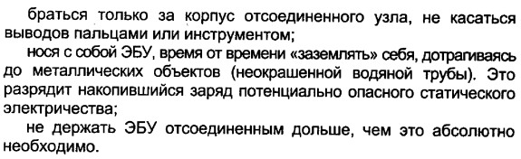

Сейчас пришла мысль, что цэшка, которая есть, подходит, потому что в книгах на картинках и на видео она показана в режимах, в нужных для измерения датчиков.
Насчет лампочки и омметра встретил такой текст. Пока что не понял, какая лампочка здесь применяется.
Из книги автора Данов Б.А. - Электронные системы управления иностранных автомобилей (2002 год)
Добавлено after 9 minutes 34 seconds:
Вот более полный фрагмент текста:
Блок питает постоянным током напряжением 5 и 12 В различные датчики и выключатели системы управления. Поскольку электрическое сопротивление цепей питания высокое, контрольная лампа, подключенная к выводам системы, не загорается. Для определения напряжения питания на выводах ЭБУ следует применять вольтметр, внутреннее сопротивление которого не менее 10 МОм.
Image 002.png [47.48 KiB]

там почти всё написано безграмотным человеком. Зайдите в магазин. Посмотрите на долго лежащий отсоединённый ЭБУ, в котором ничего не стирается. Попробуйте донести его до гаража на расстояние три километра, по пути дотрагиваясь до железяк :)))

Для проверки используйте цифровой омметр с высоким сопротивлением (минимум 10 Мг-ом). Аналоговый или стрелочный омметр может вызвать повреждение электронных элементов, поскольку в контуре возникнет слишком большой ток. https://www.repair-akpp.ru/useful/prove ... _eby_akpp/
