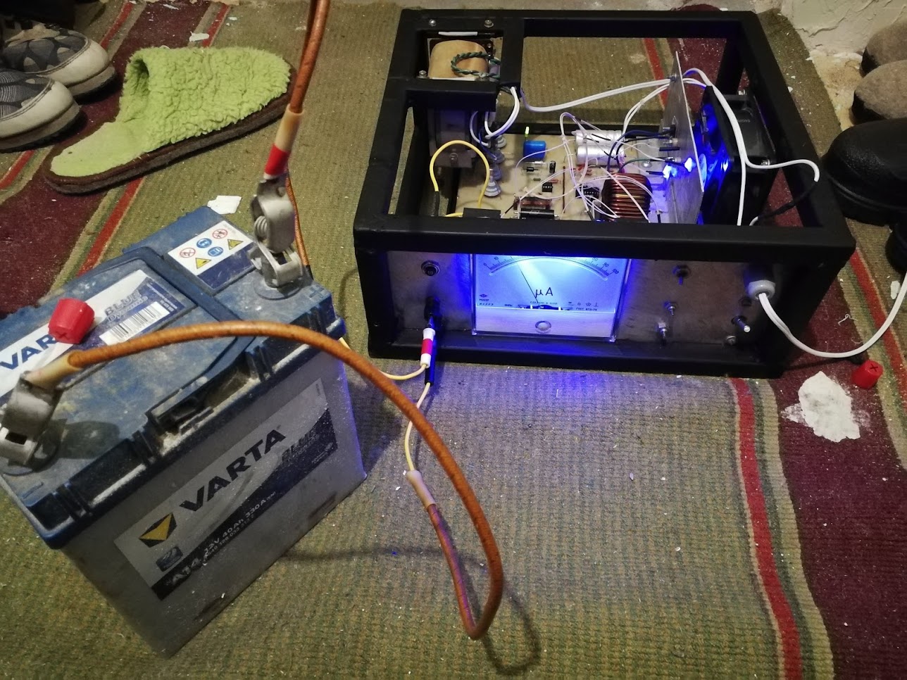

Попробовал сейчас собрать свой зарядник.
За основу взял трансформатор от ИБП АРС 600ВА.
Диодный мост, заявленный как 50А.
И вот такую схему автомата.
В качестве показометра вот такая приблуда с Алика.
В холостую всё работает и показывает.
Подключил аккумулятор и всё начало греться! До диодного моста не дотронуться. Провода на реле горячие.
Не нагрелись только провода на аккумулятор, но там довольно крупное сечение.
Думаю, что с трансформатора идёт слишком большой ток. Сечение провода вторичной обмотки 2мм. Онлайн калькулятор расчёта трансформатора выдал ток вторичной обмотки 8А.
Есть какие идеи по поводу данной конструкции?

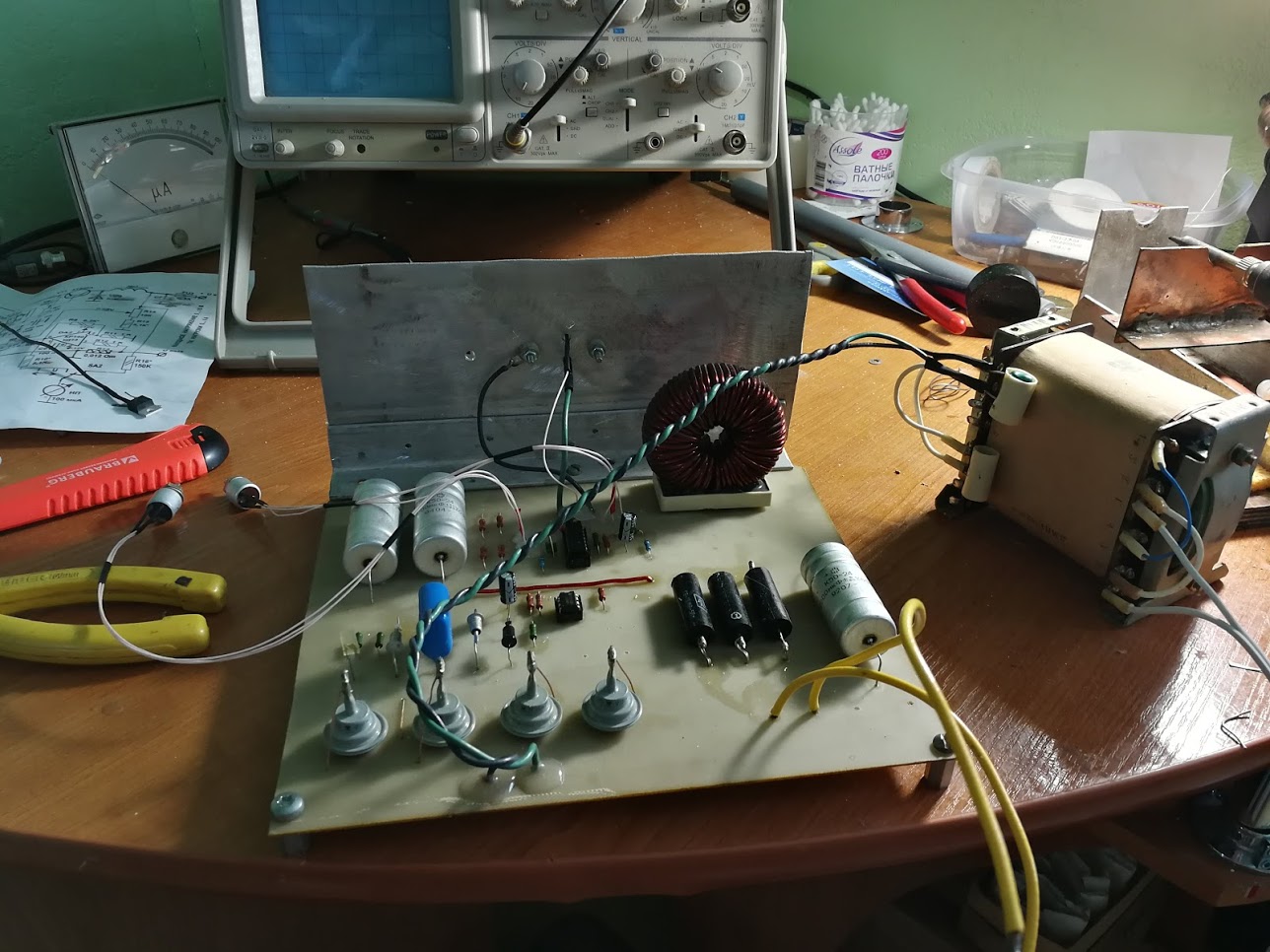

https://www.radiokot.ru/circuit/power/charger/
от себя могу посоветовать
схему по ссылке
http://kravitnik.narod.ru/charge/charge_13.html
сделал несколько лет назад.
зарежяю всё, мотак, жену, состедей...
собрано из говна и палок.
печатку под свои делаюшки выложил.
https://drive.google.com/drive/folders/ ... sp=sharing

После диодного моста более 14-ти вольт, поэтому ток через аккумулятор может быть более 50-ти ампер, для уточнения нужен амперметр ампер на 50 постоянного тока, включенных в разрыв, обычно, плюсового вывода к аккумулятору. Для уменьшения тока есть различные схемы, самое простое, включить резистор в виде спирали из нихрома диаметром более миллиметра.

....почему у меня всё греется?...
греется, значит работает. все в порядке. радиаторы и обдув решают вопрос.
ну и напружение транса не должно быть выше 18 вольт.
в ЗУ с регулирующим элементом непрерывного действия, вся дельта напряжения * ток уходит на нагрев.
выше предложил импульсное ЗУ, там такой проблемы нет, использую транс от услилка, там под 25В, не помню точно.
если батарейку мотака заряжать, то проще этот собрать. автомобильный тоже можно, но доооолго будет.
https://www.radiokot.ru/circuit/power/charger/04/
на счет действительно автоматического ЗУ я бы не заморачивался, по мере заряда АКБ ток заряда падает, так что проше контролировать сам ток и снимать с зарядки как он снизиться до десятков мА.
напиши что там у тебя из з/ч имеется подумаем как попроще.

Kuzmin, Замерил ток. На потребителе 6А.
Видимо, надо обдумывать охлаждение и провода потолще ставить.

Про первый пост ничего не известно, какой трансформатор, диодный мост и прочее.
Если разговор про зарядное от 18-го января, то при токе 6 ампер греться ничего не будет.

мост 50 А - это когда с водяным охлаждением, а не голый....радиатор на мост нужен, даже на 6 А тока (200 кв. см)....

1en2, Диодный мост стал нагреваться меньше, но провода один хрен греются :(. Наверное и провода тоже придётся заменить...

Фото сего устройства. Провод нужен сечением не менее 2,5 мм кв.
Диодный мост, который вы применили, доверия не внушает, примените лучше советские Д242-Д246, с ними проблем не возникает, обязательно с радиаторами размером со столовую ложку.

А теперь пару режимов- напряжение постоянное без аккумулятора и с ним.
 Заголовок сообщения: Re: Автоматическое ЗУ из неавтоматического.
СообщениеДобавлено: Вт янв 19, 2021 21:29:06
Зарегистрирован: Вт апр 10, 2018 19:54:01
Сообщений: 127
Kuzmin, 13,5 / 12,27.
Аккумулятор 60/600 ставил.
