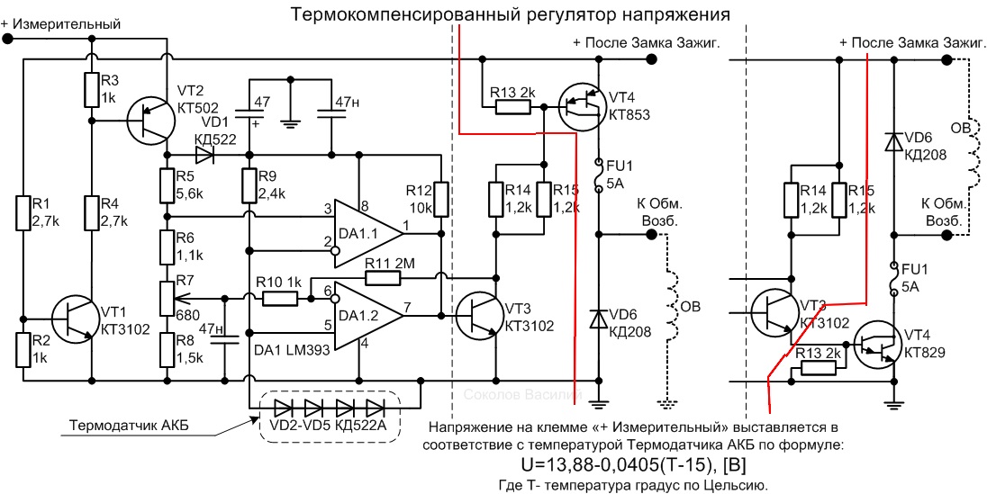

СообщениеДобавлено: Пт дек 25, 2020 13:47:05
Рейтинг сообщений: 62
Зарегистрирован: Чт янв 13, 2011 13:51:26
Сообщений: 986
Есть масса схем внешних регуляторов т термокомпенсацией. Заменить штатную таблетку на вкладыш-пустышку не сложно.
Например такой

СообщениеДобавлено: Вт апр 06, 2021 17:12:50
Карма: 7
Рейтинг сообщений: 18
Зарегистрирован: Чт июн 25, 2020 16:12:34
Сообщений: 309
Спасибо всем кто отписался
Собрал схемку ,за основу взял схему предложенную Arwood
Немного изменив ее .
Родная "таблетка" осталась на месте к ей я и подпаял новую платку
Запускается гена по заводской схеме
После на маленьких диодах появляется напряжение которое через клемму А+ открывает транзисторы U1 и Q1
Схема начинает контролировать напряжение на выходе гены т.е. на плюсе мостика .
Напряжение бортовой сети поднялось .
По утрам было 13.6-13.8 днем 13.2-13.4
Появилась зависимость напряжения от нагрузки т.е.
если включить все
дальний /ближний/туманки /все обогревы
то на холостых оборотах напряжение падало до 12.6 если поднять обороты двигателя то напряжение растет до 13.2-13.4.
