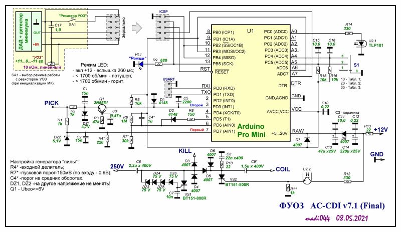

Входы.
R6C3 - постоянная времени (при большой постоянной при сбросе скорости могут пропадать импульсы на некоторое время - подбирать), сейчас - около 0,5 сек.
R7R8 -порог помехоустойчивости, сейчас = 0,7
R4R5- делитель входного напряжения, сейчас 5:1
R9 - гистерезис (защита от повторных срабатываний), сейчас около 100 мВ, приведённое ко входу.

Привет всем! Один из товарищей, помогающих мне тестировать УОЗ, обратил внимание на китайский аналог Дуни: более дешёвый и более функциональный.
https://www.youtube.com/watch?v=Mk8YXS1tkhI
Из плюсов - частота до 32 МГц и не зависит от пониженного питания (3,3В), наличие ЦАП, умощнённые в 2 раза выходы, команды выполняются за 2 раза меньшее количество тактов, особенно работы с памятью. Что даёт существенно большее быстродействие. Хардварного деления, к сожалению, пока нет. На Си могут быть проблемы с библиотеками, ну а ассемблер - он и в Африке ассемблер... Только переписать под другой инклуд. Надо присмотреться..
Версия 7 тестовые испытания прошла, вполне рабочая. Есть некоторые несущественные ошибки, которые в реалиях не возникают, но в Протеусе видны. Например, старт с 10000об/мин даёт пропуск первой искры из-за декодирования и поиска скорости первого оборота. Или пропуск первой искры при запуске без АКБ. В будущей версии будет пофиксено.
Выложенные аппаратные "творения" в следующей версии для Дуни коснутся существенных изменений платы, программа тоже будет затронута. Но Конфигуратор и Data.inc без изменений. Схема будет изменена из-за перестановки портов, сохранить старые порты невозможно. В схему введён также умножитель напряжения, выше выкладывал.
Как анонс... ОУ на схеме выше постами, перенесутся в МК: введён ШИМ на счётчике Т2 (~2кГц, квантование - 250 кГц), задействован внутренний компаратор МК, сформирована внутренняя кривая напряжения с датчика (без делений, но используются переменные 5-ой степени, занимают всего 4 строки программы). Всё работает по прерываниям и ресурсов у МК не хавает. Введен признак первого оборота (для тех, у кого нет АКБ и запуск идёт без простоя, переполнения счётчика). Декодирование скорости первого оборота (процесс достаточно длинен, по всей таблице, используется для следующих оборотов) происходит после искры, там же и сбрасывается бит 1-го оборота. Бит сохраняется в SREG/6. В Дуне также имеются спецрегистры GPIOR0..2 - там хранится вакуум..
Эта версия 7.1 будет уже финальной, с точки зрения АППАРАТНЫХ доработок, без переделки платы не обойтись... На тесты выложу к началу лета, времени нет. UART будет идти патчем - но это не скоро. Хотя не вижу смысла на рабочем коде проверять тупо таблицы. Это надо делать снимая сигнал с шунта, тут же в ФУОЗ. Версия проверена будет только в Протеусе.. В железе - только осенью.. Исходники выложу только после посторонней обкатки. Если есть смельчаки - присоединяйтесь...
Повторяю, версия 7 - вполне рабочая..

Всех с наступающим праздником! Итак, окончательная схемотехника ФУОЗ отработана, обкатана (на макетке), можно приступать к финальной версии.. К сожалению, с переходом на другую платформу пришлось изменить порты ввода /вывода. Как сказал один персонаж, достаточно 4 проводов. Да, это так. Тем не менее, хотелось чего-то своего, без лишних наворотов, но с нужными (на мой взгляд) функциями, с простой программой, удобным построением графиков и достаточно защищённой от помех схемой... Ссылки на все важные статьи будут помещены в подпись, старые удалены..
Итак, с чего начнём? Начнём со схемы (на Дуне). Надо было это с самого начала, но тогда неизвестно было построение её в дальнейшем. Разбирался с программой. Схема окончательная, могут быть только изменения в номиналах деталей, если это кому-то потребуется.. Оптопары на входе мне с самого начала не нравились из-за высокого разброса параметров и температурного дрейфа. Если бы была обратная связь, как в БП, может и ничего. А так...
Что требуется от схемы входов? 1. Достаточная чувствительность. 2. Высокая помехозащищённость (от искры и генератора). 3.Адаптация к изменениям скорости.
Какие схемы входов были испробованы?
1. Начал со схемы с транзисторами (в оригиналах часто включены в инверсном режиме - это один из немногих случаев, когда этот режим не только полезен, но и рекомендуется). Очень хорошо проработана схемотехника, высокая чувствительность, но недостаточная помехозащищённость, хотя и выше, чем с оптопарами. Взял на заметку.
2. Схема с ШИМ - хорошо следит за уровнем входного сигнала, но плохо адаптируется к снижению скорости (пропуски искры). Кроме того, достаточно сложна синтезируемая функция коэффициента передачи датчика. И нет обратной связи по фактическому уровню сигнала.. ЗАБРАКОВАЛ.
3. То же, но с табличным заданием коэффициента - программа значительно упростилась, но основные недостатки остались. В МУСОРКУ.
4.Схема со ждущим мультивибратором ЖМ - принцип работы, как в аналоговых частотомерах. Показал плохую адаптацию к скорости (инерционность, пропуск искры). Кроме того, при случайном увеличении порога блокируется вход и разблокирован он будет только после выключения зажигания. Это касается и предыдущих 2 пунктов.
То есть нужна схема, автоматически, без участия МК, возвращаться в исходное состояние, отслеживать уровень сигнала и автоматически перестраиваться на новую скорость - противоречивые факторы.
Выход оказался прост. Нужно было всего лишь применить генератор "пилы". В данном случае его назначение немного нестандартно. Но результат превысил все ожидания: он отсеивает помехи, огибая их (уровень помех добивался 70% от уровня сигнала во всём диапазоне оборотов, но лучше оставить около 50%). При этом пропуска искры не наблюдалось при подъёме/спуске оборотов с 250 до 7500 за 1 сек. Выше скорость просто не пробовал, из -за 16 Мгц симулятор загружен более 90%. Обкатка на мопеде (на макетке) тоже косяков не показала.
Пока только картинка. Как работает и сама моделька в Протеусе с осциллограммами скоро будет.
Некоторые могут роптать, типа, изменения, туда-сюда... Ну чтож, приглашаю Вас самим пройти этот путь... :)))
PS Проект заточен чисто под индуктивный датчик. Для оптики в нете достаточно других схем, как блох у кота :))) , тем более, что с завода идут индуктивные датчики - на это и рассчитано.. Универсальность не всегда хороша, с проблемами (в данном случае) нужно бороться, а не обходить их, наживая другие проблемы.. :))

Я на пенсию выйду к тому времени. :)) Согласны ждать? Версия 8 будет на STM, 9 - на квантовом компе, про 10 - затрудняюсь - не Нострадамус.. :))) Тот товарищ -спец по платам, сделает сам. Там "весь хрен, да копейки"... :)) На постоянку буду делать осенью-зимой, когда нефиг делать. А сейчас надо готовить плавки, море... Я, что , идиот полный ? :shock:
PS Оптопару на управлении тиристором не меняйте на диод, ёмкости диода вкупе с высоким напряжением и большим градиентом напряжения при пробое тиристора хватает, чтобы отправить как минимум выход порта к праотцам. В среднем случае - весь порт... Лично не испытывал, но есть проверившие... :(
Нет, конечно, если Вы на 100% уверены, что тиристоры спёрли с военки - тогда другое дело... :))
