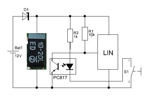

Всем привет. Хочу нажимать на штатную кнопку индикатора/переключателя ГБО с помощью внешней кнопки авто. По отзывам в интернете просто так припаять провода к кнопке в переключателе не получиться. У многих начинаются ложные срабатывания, т.е. даже короткие провода ловят наводки...
Плата:
P.S. желтым отмечен переход на LIN контроллер.

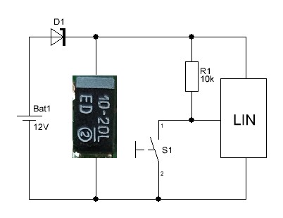

Схема подключения штатного микропереключателя (S1) на плате:
Далее погуглив, решил попробовать выпаять штатный микропереключатель, поставить оптопару PC817:
S1 - штатная кнопка автомобиля, где то в авто, длинна проводов примерно 30-40 см.
Собственно вопрос, правильно ли я применяю здесь оптопару? Такой вариант можно использовать для исключения ложных нажатий на кнопку переключателя ГБО?

R1 я бы уменьшил, например 2,7кОм, а может и так сойдет. Еще параллельео светодиоду резистор, например 4,7кОм
 Заголовок сообщения: Re: Вывести кнопку из индикатора/переключателя ГБО
СообщениеДобавлено: Пт июн 21, 2024 18:55:55
Карма: 52
Рейтинг сообщений: 2109
Сообщений: 7042
Откуда: Сердце Пармы
Получил миской по аватаре (2)
я бы 1) запитал светодиод оптопары до стабилизатора
2) поставил бы параллельно не светодиоду, а цепочке {светодиод резистор} резистор 1к.
а можно и на полевике сделать, замкнув затвор с истоком резистором около 1к и конденсатором.
Нет и нет. Задача оптрона - гальваническая изоляция сигналов, это означает, что любое соединение между плечами оптрона делает его применение бессмысленным. Оптрон может прекрасно пропускать ряд помех.
Сколько устанавливал ГБО - их кнопки УЖЕ на длинных проводах, притом, неэкранированных.
СообщениеДобавлено: Сб июн 22, 2024 11:11:23
Зарегистрирован: Пт авг 05, 2016 10:14:15
Сообщений: 46
Откуда: Саранск
Так переключатель ГБО и ЭБУ ГБО общаются между собой посредством цифровой LIN шины, т.е. я так понимаю, разработчики решили этот вопрос с длинными проводами. В переключателе установлен контроллер UJA1023T2R04C51.
Какое решение можно применить чтобы минимизировать шанс ложных срабатываний? Плечи оптопары будут связаны между собой посредством общей массы (кузова) авто.
Такое же, как у заводской кнопки.
а, ну тогда можно (это был сарказм).

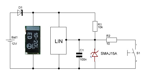

А если так?
СообщениеДобавлено: Вс июн 23, 2024 13:49:10
Карма: 67
Рейтинг сообщений: 1964
Сообщений: 12867
Да, супрессор - хорошее решение. Он не спасёт от ложного срабатывания, но спасёт вход контроллера от импульса перенапряжения, если такой наведётся. Только посмотрите напряжение на кнопке, вряд ли там бортовая сеть, скорее всего, напряжение питания LIN-контроллера, то есть 5 или даже 3.3 В, и тогда и супрессор надо на такое же напряжение.
А ложные срабатывания уберутся цепью RC, можно вообще подобрать емкость и сопротивление так, чтобы на кнопку надо было нажимать ощутимо долго, 300 мс, например.

СообщениеДобавлено: Чт авг 01, 2024 20:32:56
Сообщений: 46
Откуда: Саранск
Тоже столкнулся с наводками при переделки кнопки гбо, даже RC фильтр не помог. Вы как, то смогли побороть ложные срабатывания?
На другом ресурсе, мне посоветовали в штатной схеме подключения микрокнопки(штатная схема в 1-ом посте) заменить резистор подтяжки с 10К на 470 Ом. После этого можно выносить кнопку. Пока остановился на этом варианте, надо побольше потестировать...
