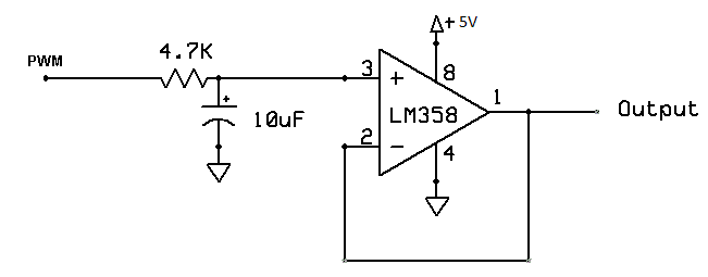

Подниму данную тему. Схему, которую я выкладывал ранее проверял, она работает, но не очень "точно" и вылезли еще "подводные камни". Я забил на это все... Сейчас познакомился с МК. Благодаря советам и помощи осилил с помощью МК считать значение с WPGH-1 и т.д. и т.п. Теперь я застрял на этапе, когда уже надо получившееся значение передать на саму приборку. Приборную панель я сменил. Теперь данные с ДУТ выглядят так:
1) НАПРЯЖЕНИЕ: полный - 0,13 В, пустой - 4,92 В;
2) Сопротивление ДУТ: полный - 6 ом, пустой - 328 Ом;
3) ТОК: полный - 25,1 мА, пустой 14,6 мА.
Вывести данные на приборную панель попытался по этой схеме:
pwm_to_analog3.gif [3.67 KiB]
Вывод Output подсоединяется к приборной панели. Сама приборная панель выдает на ДУТ 12 В и соответственно на вывод Output. Далее вешаю вольтметр на Output и смотрю, что там получается примерно 6.2 В. Когда я увеличиваю питание LM358 до 12В, то напряжение на Output становится примерно 4.2 В. Если Output никуда не подключен, то там как мне и надо есть нужное значение в зависимости от ШИМ. Почему так происходит?
P.S. также изучал тему цифрового потенциометра, но подходящих мне по параметрам я не нашел.

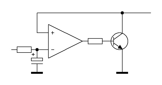

Потому что "вход" на приборной панели на самом деле является токовым выходом (если точнее - притянут к питанию через источник тока), и для корректной работы с него надо "отбирать" ток.
Пробуйте примерно такую схему: :roll:
Спасибо. Вы не могли бы подсказать, какой можно попробовать в моем случае транзистор и примерный номинал резистора(мб подстроечный?) на выходе ОУ?
Добавлено after 11 minutes 58 seconds:
Забыл добавить, что когда питание на LM358 12 В, то с помощью ШИМ удается регулировать уровень на приборной панели в диапазоне 4.2 и 5В, что визуально составляет 10-15% от начала шкалы.

Сопротивление резистора особого значения не имеет, пусть будет 2,2кОм. Транзистор, учитывая область применения, я бы поставил "покрепче" c Uкэ=60...100В., Iк=1...3А. Hfe=>50, например BD137/139 и аналоги. :roll: И даже в этом случае его и ОУ необходимо защитить супрессором на 18В. (включить параллельно К-Э).

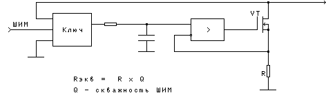

Спасибо большое, при возможности сразу же проверю.
Скажите, может быть лучше использовать эту схему?
Ключ - имеется в виду такой, как MAX4624 или подобный. Ко входу RC-цепи подключен или выход схемы или сигнальный ноль. RC-цепь нужна для сглаживания колебаний тока при работе ШИМ. При q=1 ключ включен на выход постоянно, выходной ток максимальный, эквивалентное сопротивление минимальное. При q=2 ключ включен на выход и ноль равное время, среднее напряжение на конденсаторе вдое ниже, вдвое меньше выходной ток, вдвое выше эквивалентное сопротивление. И так далее, до полного закрытия выходного транзистора при отсутствии импульсов.

korob схема работает, но хотелось бы кое-что уточнить. Читал материал про ОУ и про положительную обратную связь пишут, что её используют крайне редко. :shock: Может в схеме ошибка?
 Заголовок сообщения: Re: WPGH-1 и штатная стрелка бензина Приора
СообщениеДобавлено: Пн авг 28, 2017 11:01:02
Карма: 142
Рейтинг сообщений: 5959
Сообщений: 6642
Откуда: Ливны
Если внимательно посмотреть на схему, то никакой ПОС здесь нет. :wink: Здесь самая обычная (ну может и не совсем обычная :))) ) ООС, только вот из-за наличия инвертирующего выходного каскада на транзисторе её приходится подавать на неинвертирующий вход, а входной сигнал на инвертирующий (при этом буфер в целом остаётся неинвертирующим). Т.е. инвертирующий выходной каскад на транзисторе "меняет" местами входы ОУ. Так что никакой ошибки в схеме нет, иначе бы ничего не работало. :wink:

daemon-rm писал(а):
"Понятно, что ничего не понятно"
Поэтому часто пытаюсь объяснить простыми словами:
:wink:
Дополнительная инверсия сигнала на выходе (а транзистор включенный по такой схеме инвертирует сигнал) как раз и приводит к тому, что входы меняют свою первоначальную логику работы на противоположную (не в прямом смысле конечно же, а при условии что ООС берётся с инвертирующего каскада на транзисторе, а не непосредственно с выхода ОУ). Поменяйте на схеме входы местами, и схема приобретёт обычный вид. :)
