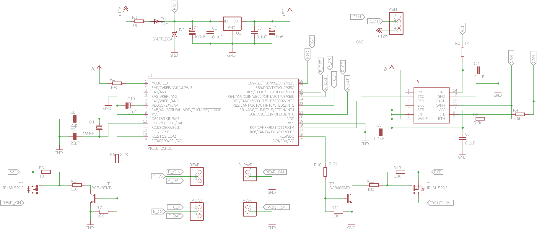

Приветствую уважаемых котов!
Разарабатываю схему для подключения нештатного парктрника к CAN-сети своего автомобиля. Суть в том чтобы посредством данного девайса данные о препятствии отображались на штатном дисплее авто, также как и при наличии штатного парктроника. Адаптер подключается к CAN сети и при определённых условиях(включение задней, скорость менее 10км/ч) должен подавать напряжение на соответствующий блок парктроника(перед/зад) , получив данные от блока отправлять в сеть определённые сообщения, которые будут приняты на дисплее и магнитоле для индикации расстояния до препятствия. Нарисовал схему, но не уверен в её правильности. Прошу высказать замечания, предложения.

Что за зверь U3, больно много выводов, не проще туда что то типа 2051 воткнуть?
Ну ладно увидеть включение передачи и подать на что то питание это не проблема! но очень интересно каким образом ваше устройство будет получать данные о расстоянии от парктроника, и каким образом это будет выводиться на дисплее автомагнитоллы? думаю у кан шины вряд ли есть возможность выводить инфу на дисплей магнитолы! Разве что только громкость увеличивать.
U3 - Это драйвер FT-CAN TJA1055, с MCP2551 они несовместимы на физическом уровне. В моём авто используется именно FT-CAN.

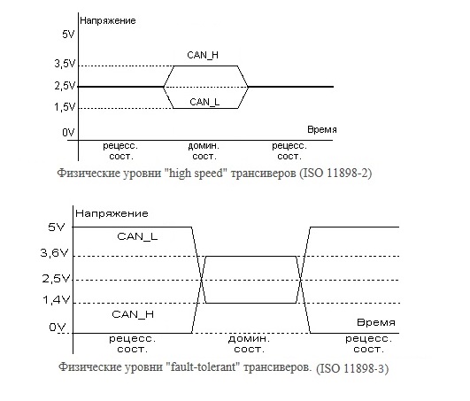

Кан он и в Африке кан о какой несовместимости речь? не вникая в подробности документации разницы особой не увидел, кроме того что ваш низко скоростной до 125кб а 2551 до 1мб .
FT-CAN Enhanced fault-tolerant CAN transceiver (Усовершенствованный отказоустойчивый CAN приемопередатчик) Те же яйца только вид с боку!
Снова ошибаетесь:
Помимо этого есть еще такие особенности, как работа в случае обрыва одной линии (FTCAN), да и схема подключения устройств отличается:
В HS-CAN необходимо наличие терминирующих резисторов на концах линии, а в FT-CAN резисторы присутсвуют на каждом устройстве.
так что яйца - не те)).
