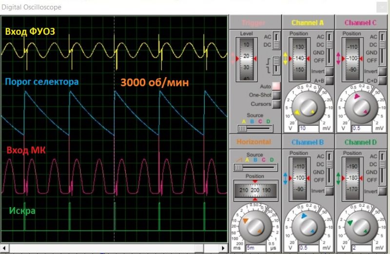

Итак, продолжаем... Как работает данная шняга? До заводки двигателя на неинвертирующий вход компаратора МК подаётся напряжение порога около 160 мВ (регулируется R7*). Положительный сигнал с датчика подаётся на делитель 1:6 и ограничивается на уровне 5,1 В. Затем подаётся на инвертирующий вход МК. По приходу сигнала с датчика всё происходит штатным образом, но кроме того, с МК через цепь D2R6 подаётся на 512 мкс лог "1", разряжая С4* и поднимая напряжение на входе до 4,3 В (порог селектора).
С течением времени конденсатор заряжается, снижая порог, до прихода следующего импульса. Далее цикл повторяется. При сбое аналоговой части (в реале не наблюдал такого), идёт пропуск искры, затем выхватывается следующий импульс и схема возвращается в первоначальное состояние без участия МК.

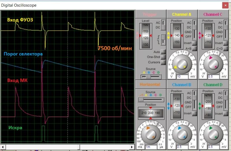

Здесь небольшая ремарка. Сигнал с датчика в зависимости от оборотов даёт напряжение, пропорциональное корню из оборотов (повёрнутая парабола), а напряжение с генератора прямо пропорционально оборотам (синусоидальная помеха привязана к генератору). Конденсатор разряжается по экспоненте, что с достаточной точностью можно приблизить к параболе.
Ещё одно примечание. С ростом оборотов сигнал с датчика возрастает, порог тоже, что даёт адаптацию МК скорости оборотов, имея НЕПОСРЕДСТВЕННУЮ обратную связь по скорости.
При настройке (можно и без Протеуса) - если на высоких оборотах идут пропуски - снизить С4*, если на средних оборотах - лишние искры - увеличить кондёр.
Про настройку порога на холостых (R7*) - и так понятно. Про компаратор особо говорить нечего, там на уровне программы. Единственно что - в программе сняты подтяжки на его входах. Напряжения стабилитронов не меняйте - есть варианты, когда не заработает.
Далее.. Канал отрицательного импульса. Стандартное включение по схеме с ОБ. Обратное напряжение между эммитером и базой транзистора должно быть не менее 6В, других требований нет. Более правильно его включать в инверсном режиме (надёжность выше), у себя так и сделал. Но чтобы не засыпАли вопросами "эксперты"-оставил как есть.
Программная добавка лишних счётчиков не потребляет, ресурсы у МК не хавает, занимает всего 9 строк программы и может быть адаптирована к любой ФУОЗ с индуктивными датчиками. Теперь картинки (куды-ж нам без них... :))) , пояснений особо не требуют. "Искра"- это вход оптопары.

7500 об/мин
Синусоидальная помеха, 3000 об/мин

Чувствительность схемы - от 1В, помехозащищённость -50 %. Отрицательный канал не помехоустойчив, но он работает только во время первого оборота и до искры. Поэтому идёт лесом... :))) Проверка на мопеде косяков не показала, при подключении реального генератора помех - схема с оптронами вообще толком не заработала...

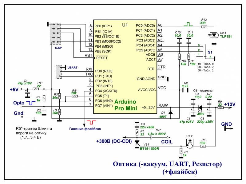

В общем, по просьбе одного хорошо известного товарища с соседней ветки, переработал программу и схему под ОПТИКУ. В схеме задействовал МК-шный компаратор, как триггер Шмитта, поскольку, в отличие от цифровых входов, тамошний компаратор таких свойств не имеет. Убрал все помеходавы (их, как блох у кота) – здесь они как собаке 5-я нога :)) . Удалены также модули UART, настройки резистором, усреднения скорости и заводки без АКБ (будет пропуск первой искры). Введены управление триггером Шмитта и тушением flyback. Версия МИНИМАЛЬНОГО варианта. Оставлены как есть: модуль декодирования скорости и модуль запуска (чтоб не отбить лапу).
Основной алгоритм работы:
1. При прошивке Вы задаёте: а)начальный угол; б)длину метки; в)желаемый угол запуска. Ёксель делит длину метки на 8 «долек» и подбирает количество этих долек (после окончания метки) до заданного Вами угла (целое число долек). Количество долек пишет в прошивку.
2. При пуске ИЗМЕРЯЕТСЯ длина метки, делится на 8, умножается на количество долек из прошивки. Данное значение прибавляется к метке датчика 2. В полученное время задержки будет искра.
3. После искры проверяется, а был ли этот оборот первым? Если –да, то программа уходит на поиск текущей скорости. Начально там стоит 600 об/мин, от которого будем плясать. В таблице задано 128 точек 2-байтных скоростей. Извлекается скорость из таблицы, сравнивается с текущей, определяется направление поиска. Поиск будет производиться до тех пор, пока текущая скорость не попадёт в диапазон по таблице. Скорость и её адрес запоминаются. Процесс достаточно длинен, поэтому вынесен за искру, выполняется «всего один лишь только раз…»
4. При следующем обороте извлекается скорость предыдущего оборота и происходит коррекция скорости по таблице (или нет – если в этом диапазоне осталось). Расчёта скорости после искры, теперь и потом, не производится!
5. Затем выбирается № таблицы и извлекается 2-байтная задержка. Если задержка менее 8 мкс (0,43 град при 9000 об/мин – на более мелкой скорости – пропорционально меньше), то искра подаётся сразу. Далее всё происходит штатно.
6. Двухбайтные скорости – это для равномерной оси оборотов, 2-байтные задержки – для облегчения построения кривой (сглаживаются ступеньки, особенно видно на малых скоростях).
7. Для стабилизации оборотов рекомендуется в области ХХ делать «полку», иногда даже небольшое «седло» в несколько градусов. Преимущества «седла» заметно в холодную пору.
8. Прерывания производятся по одному вектору: сначала пишется задержка, потом время искры, затем время включения флайбека. Это исключает конфликты прерываний, но добавляет узел их декодирования.
Для желающих покодить – это самый простой вариант программы – её скелет. Объём программы уменьшен в 2,5 раза. Данная версия сильно кастрирована и идёт вразрез с основным направлением, поэтому далее совершенствоваться и развиваться не будет – не интересна… Хотя того товарища понимаю – там только оптика и DC-CDI, вариантов нет…
