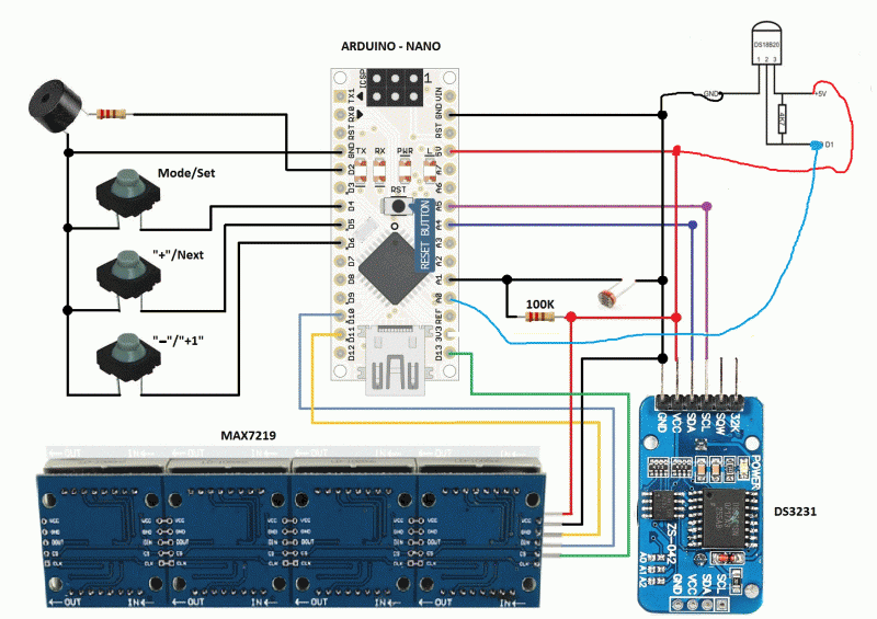

Доброго времени суток! Собрал часы по вашей схеме и прошивке(пробовал все прошивки),Всё работает кроме датчика температуры, уcтановлен DS18B20, в поле вывода температуры пишет -0,0 С. В чём может быть проблема?
 Заголовок сообщения: Re: часы ардуино ds3231 max7219 ds18b20
СообщениеДобавлено: Пн июл 18, 2022 18:35:31
Рейтинг сообщений: 79
Зарегистрирован: Пт фев 27, 2015 12:00:53
Сообщений: 831
Откуда: Рязанская область
я думаю не к тем ножкам подключен или неисправный датчик
нажми на картинку и проверь свое подключение датчика.
СообщениеДобавлено: Пн окт 24, 2022 17:30:44
Зарегистрирован: Вс июл 17, 2022 17:32:04
Сообщений: 2
Доброго времени суток. Спасибо за помощь ,разобрался ,кривой вход ардуино был! Спасибо!

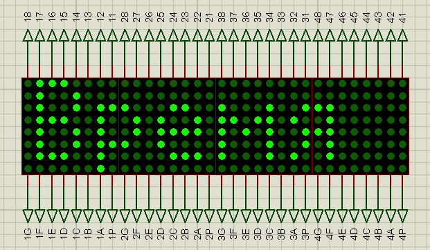

1. Поставив этот скетч - Czasy8x32_ds18b20_data_EEPROM, вроде бы всё работает, только слова, которые используются в настройках (Установка, Будильник, Яркость) не вмещаются на матрицу. Есть ли способ уменьшить шрифт?
2. Хотел использовать этот скетч - chasy_matrica, очень понравился режим с большим шрифтом, но там разделители работает не так как у Вас на видео, а просто мерцают. Если есть возможность, подскажите место, где прописана работа разделителя и его эффект или уже есть новая версия с исправленной ошибкой? И в этом скетче тоже не вмещаются длинные слова в Установках, в том числе и само слово "Установки".
3. Очень быстро мигает разделитель, необходимо уменьшить в 2 раза скорость. И есть ли возможность менять анимацию работы разделителя? В каком месте это можно делать?
Если словами не понятно, то могу сделать фото-видео.

Разобрался с мерцанием. В функции void showClockBig в конце, перед отрисовкой разделителя стояла refreshAll();, оно и давало эффект мерцания.
Осталось разобраться с регулировкой частоты отображения разделителя, слишком быстро моргает для меня. И как сделать цифры дат жирными, которые отображаются в режиме АВТО?

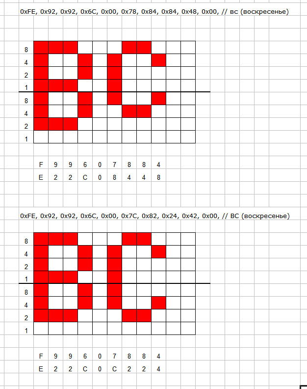

Вот тут хочу сделать дни недели все заглавными буквами, как мне это сделать?
const uint8_t dweek_ru[] PROGMEM = { 11, // Шрифт дни недели (рус) 2 буквы
0x09, 0xFE, 0x92, 0x92, 0x6C, 0x00, 0x78, 0x84, 0x84, 0x48, 0x00, // вс (воскресенье)
0x09, 0xFE, 0x02, 0x02, 0xFE, 0x00, 0xFC, 0x20, 0x20, 0xFC, 0x00, // Пн (понедельник)
0x08, 0xFE, 0x92, 0x92, 0x6C, 0x00, 0x04, 0xFC, 0x04, 0x00, 0x00, // Вт (вторник)
0x09, 0x7C, 0x82, 0x82, 0x44, 0x00, 0xFC, 0x14, 0x14, 0x08, 0x00, // Ср (среда)
0x09, 0x1E, 0x20, 0x20, 0xFE, 0x00, 0x04, 0xFC, 0x04, 0x00, 0x00, // Чт (четверг)
0x09, 0xFE, 0x02, 0x02, 0xFE, 0x00, 0x04, 0xFC, 0x04, 0x00, 0x00, // Пт (пятница)
0x09, 0x7C, 0x82, 0x82, 0x44, 0x00, 0x78, 0x94, 0x94, 0x60, 0x00, // Сб (суббота)
0x09, 0x07, 0x05, 0x07, 0x00, 0x7E, 0x81, 0x81, 0x42, 0x00, 0x00, // символ градуса и буква С

Можете попробовать напр. в Excel, примерно через 15 минут для всех и готово. Внизу: мой опыт для ВС.
Код:
0x09, 0xFE, 0x92, 0x92, 0x6C, 0x00, 0x7C, 0x82, 0x24, 0x42, 0x00, // ВС (воскресенье)

Это Божественно! Спасибо, сейчас попробую, правда пока туго дается понимание
Добавлено after 56 minutes 2 seconds:
Вроде сделал, но надо тестировать по дням, но пока вроде отображает норм, держите кому надо =)
0x09,0xFF,0x89,0x89,0x76,0x00,0xFF,0x81,0x81,0xC3,0x00, // ВС (воскресенье)
0x09,0xFF,0x01,0x01,0xFF,0x00,0xFF,0x08,0x08,0xFF,0x00, // ПН (понедельник)
0x10,0xFF,0x89,0x89,0x76,0x00,0x03,0x01,0xFF,0x01,0x03, // ВТ (вторник)
0x09,0xFF,0x81,0x81,0xC3,0x00,0xFF,0x11,0x11,0x0E,0x00, // СР (среда)
0x10,0x0F,0x10,0x10,0xFF,0x00,0x03,0x01,0xFF,0x01,0x03, // ЧТ (четверг)
0x10,0xFF,0x01,0x01,0xFF,0x00,0x03,0x01,0xFF,0x01,0x03, // ПТ (пятница)
0x09,0xFF,0x81,0x81,0xC3,0x00,0xFF,0x89,0x89,0x73,0x00, // СБ (суббота)

для на рисовки цифр/букв я пользовался редактором для матрицы 8×8 например этим
http://rcl-radio.ru/?p=98974
СообщениеДобавлено: Вс дек 11, 2022 10:07:48
Зарегистрирован: Ср дек 07, 2022 21:01:11
Сообщений: 66
Огромное спасибо, всё отлично получилось, настроил шрифты под свои хотелки.
