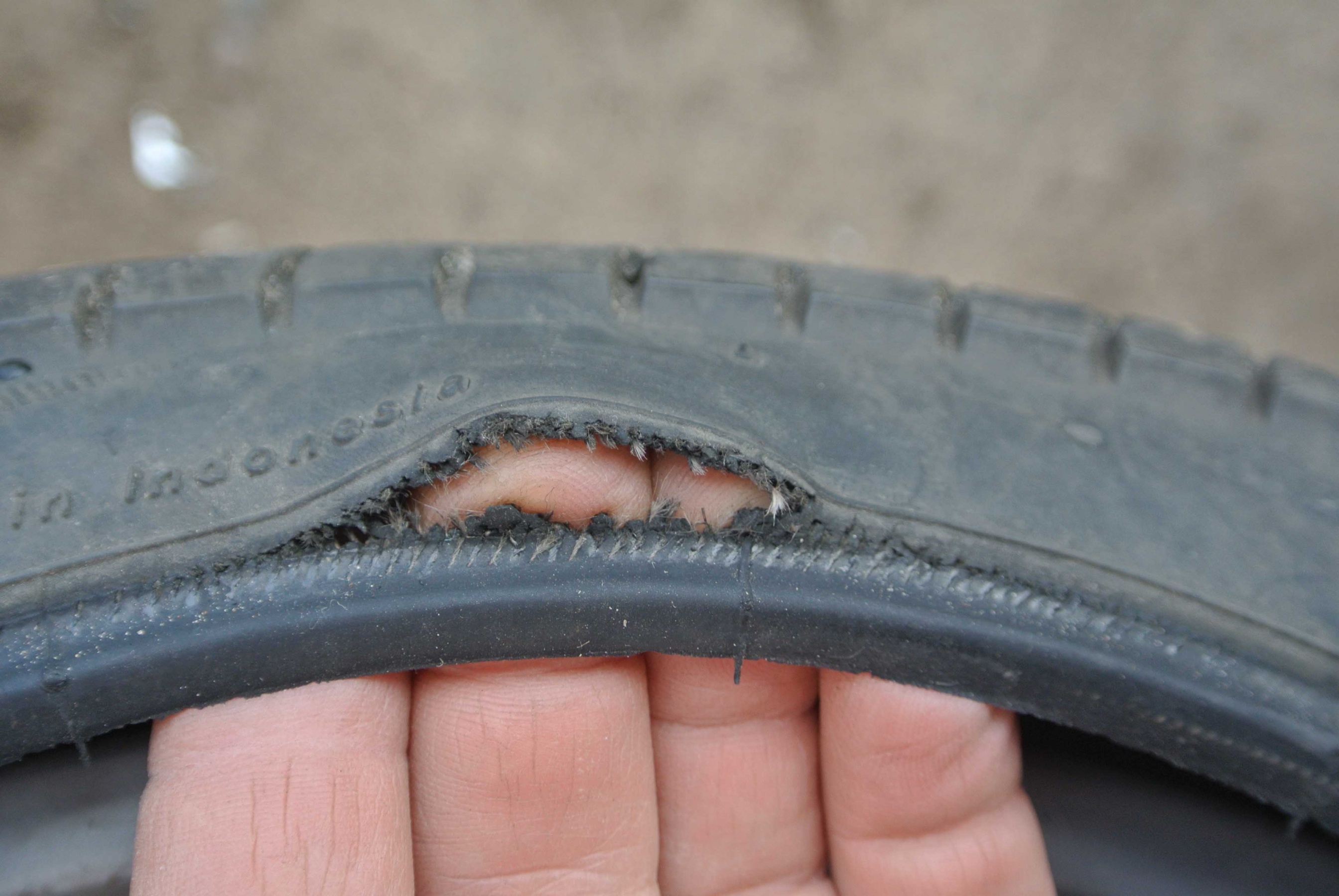

Спустя 3194км пробега обнаружилась гибнущая покрышка, чутка подлатал чтобы пару дней еще походила, но кажется пора менять. А вообще из велорезины что есть пошире и поресурснее? И сколько обычно она должна ходить?

Я 8000 км проехал на покрышках китайских Чаоянг 29Х 2.10 дюйма с антипрокольной лентой,
вроде таких
https://bigl.ua/p1211266817-rezina-dlya ... 2SEALw_wcB
поменял на такие же недавно из за истирания протектора. Анитпрокол якорцы держит, но колючка гледичии его пробила.

Для себя определил что чем тоньше (изношеннее) покрышка тем чаще возникают проколы. А с новыми покрышками проколы вообще редкость. Хочу на основе этих знаний приклеить изнутри покрышки еще кусок старой покрышки - наверное будет надежнее защита от проколов. Сложность только в том чтобы края новой "защиты" изнутри камеру не рвали, надо как-то аккуратно..

Upgrader, это популярная тема, вкладывают и тонкие покрыхи (напр в мото вкладывают вело ) и разрезанную камеру и всякие кевларовые и прочие прочно-файбер-ткани, есть даже пром киты специальные. если интересно на electrotransport.ru целая ветка.
коротко:
c резиновыми вкладышами с краями проблем вроде нет, основная проблема подобрать все так чтоб не было складок с которых начинаются потертости, периводящие к дырам.
и на низких давлениях при езде по неровной колбасне такие пироги оч быстро изнашивают камеру, тоесть получается без них всреднем лучше для низкогко.

Проколы вообще больная тема, чаще всего это колючка акации, либо ветки кустарника, но это касается грунтовых дорог, а на асфальте прокалываться кажется и нечем. Даже думал антипровольную жидкость попробовать, пишут замедляет процесс спускания колеса. А еще переднее колесо менее сильно давит на грунт, из-за чего почти никогда не пробивается. В идеале хочется широкую и прочную резину, с небольшим давлением на грунт, но это всегда компромисс между весом колеса и того что вообще есть в продаже.
Видео смотрел, там ребята на скутерное электроколесо под 10х3" присунули покрышку от сеялки 10х5", вышло шикарно, жаль подобное для вело не годится, у меня колесо 20", выбор резины большой но чего-то солидного найти сложно. Думал на фэтовскую соскочить, но дефицит дисков и камер напрягает, и цены на них кусючие.

на асфальте пробивается об бордюры (змеиный укус) это имхо основная причина на электропокрышках и мото
(такто там акацией хрен проколешь 8) ) а еще был случай - цепонул заусенец стальной, когда ограждения ставили с применением болгарки... и только после второй починки его нашел, внутри шашечки прятался :kill: ...
