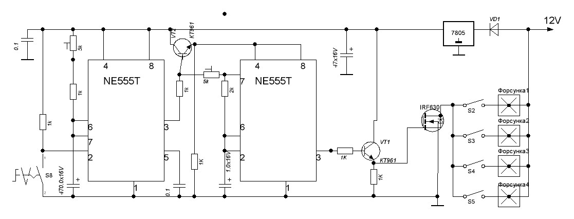

Люди добрые, снова нужна Ваша помощь.
Собрал я эту схему, но работать она отказывается.
Питание на микросхемах есть и как положено 5вольт.
Выходной каскад работает при подаче импульса на транзисторы, они открываются.
При замыкании выключателя, на выходе первой микросхемы на третьей ноге происходит всплеск около 5 вольт на долю секунды, при размыкании всплеск обратной полярности. А на выходе второй ничего нет.
И почему то пятивольтовый стабилизатор сильно греется.
Собрал все верно, проверял не раз.
Верно ли все в схеме, может где то какая опечатка??

 Заголовок сообщения: Re: Схема управления очистки инжекторов.
СообщениеДобавлено: Чт июн 17, 2010 20:03:41
Карма: 86
Рейтинг сообщений: 990
Сообщений: 21071
Откуда: Riga
Смотрите КЗ в потребителях 5 Вольт. Там все слабенькое и греться стабилизатору не от чего.
Микросхему 555 какую-нибудь не запаяли наоборот? Смотрите на ключики. Между выводами КЗ посмотрите.
Отпаяйте питание одной, потом второй 555, посмотрите где перестанет греться стабилизатор.

Ураааа розобралсяю.
Заработало, нашол к/з между 7 и 8 ногами второй микрухи. К счастью она осталась рабочей.
Теперь другие проблемки.
1. время роботы задаваемое на первой микрухе, максимально мало, добавить как я понимаю, можно увеличевая емкость конденсатора ???
2. Почему то в состоянии покоя на выходе сключевого транзистора присутствует напряжение, видемо соединение транзисторов по схеме Дарлингтона, не годится для даной схемы.????

По таймеру 555 в интернете информации завались. Все временные цепочки просчитаны и даже сделаны многочисленные калькуляторы. Времязадающая цепь обычно RC, резистор и конденсатор.
Что касается ключевых транзисторов, то я бы ставил полевик.

Умоляю помогите еще раз.
Вот конечная схема по которой я собрал плату.
Проблема заключается в том что выходной ключ в состоянии покоя схемы находится в открытом состоянии, что для моего стенда недопустимо.
При измерении осцылом на выходе с второй микросхемы, контакт №3, в состоянии покоя выходит постоянное напряжение +2 вольта, а когда я запускаю таймер, то этот выход начинает колебатся с нужной мне частотой.
Как мне сделать так, что бы все осталось так как есть, но только в состоянии покоя с микросхемы был ноль.?????

VT1 включить по схеме ОЭ , то есть эмиттер на землю, в коллектор резистор и снять сигнал(перевернутый или инвертированый) с ноги коллектора.
Изначально так и было.
Но при таком подключении другая проблема. Прямоугольный сигнал с микросхемы переворачивается и в итоге на выходе полевика получается короткое время удерживания с длинным временем паузы, а мне надо на оборот.
Спасибо за ответ.
Я вот думаю, может 4 и 8 контакт второй микросхемы подключить к 3 контакту первой микросхемы. Ведь с первой выходит около 4 вольт или включать питание на вторую через транзистор управляя им выходом первого таймера.?????

А может такой вариант??
Сначала конвертирую сигнал для закрытия следующего транзистора, а потом вторым переворачиваю сигнал обратно.
Что скажите??

Время задающие ёмкости(47 и 1 мкф) поменяй местами и все проблемы :))
Как это??? Емкость 47Микрофарат это же просто фильтр по питанию.??

Вот еще один вариант.
Этот думаю по приемлемей.???

Начнем с того, что положено обозначать порядковые номера элементов, что бы я долго не писал, что 47мкф припаян к первой слева микросхеме на 7 ногу(мог бы написать С2 - что намного короче). А если бы схема была впятеро сложней? Как обьяснить какой элемент заменить??? А если бы таких 47 мкф было бы полсотни на схеме... :shock:

Спасибо всем.
Все работает. Правда отказался от первоначальной схемы. Собрал на одной микросхеме, а время задается через транзистор с конденсатором.
