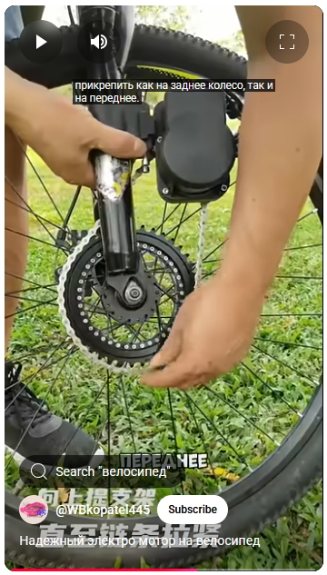

 Заголовок сообщения: Re: Самый дешевый привод для велосипеда, 250 ватт(не надо пр
СообщениеДобавлено: Пт июн 13, 2025 23:29:03
Зарегистрирован: Вс май 28, 2023 04:08:58
Сообщений: 776
А такой моторчик для велосипеда я раньше не видел вроде бы https://youtube.com/shorts/Pj0AP6Sagks? ... sXj_UIibc3
Моторчик на велосипед 2.jpg [230.08 KiB]
Моторчик на велосипед 1.jpg [186.14 KiB]
Интересные животные: Галаго, Игрунка.
