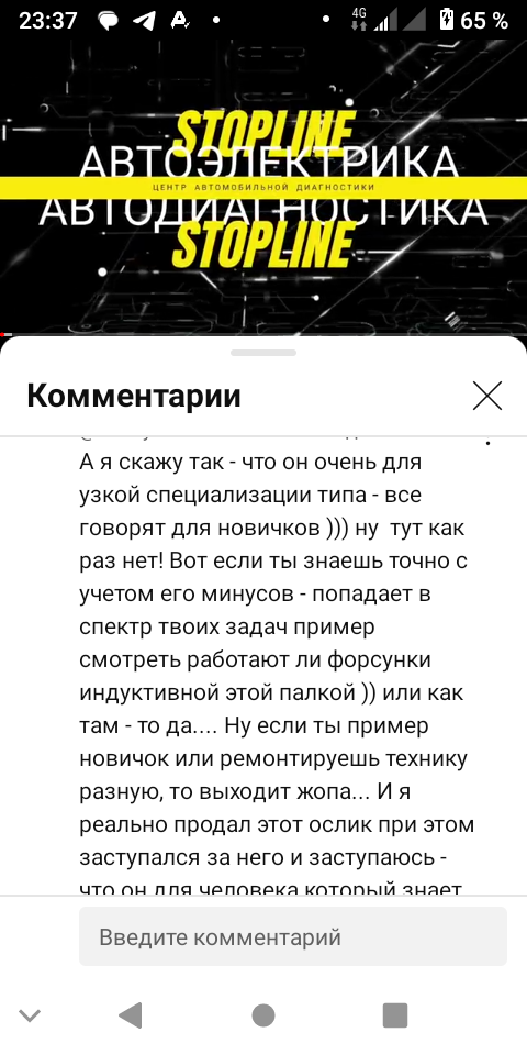

Сам встречал такое описание в комментарии к видео, не знаю, это ли имелось в виду или ещё что-то. https://youtu.be/LB56pRhGSvA?si=cwXM5SHD5qnEgvI3
1 или 2 комментарий в самом верху. Если не раскрывать комментарии, его сразу видно (начало).
