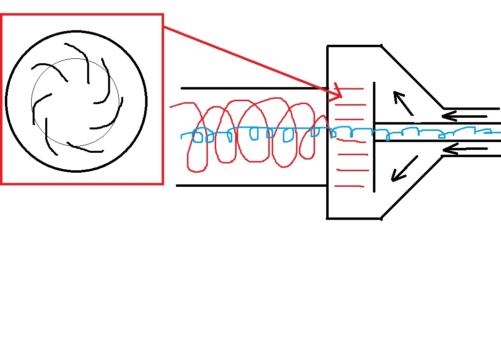

Я немного приболел, голова вообще туго соображает.
По поводу нескольких подводов мучают некоторые вопросы.
Допустим 2 против 1 обоснованы тем, что центр вихря будет в середине камеры.
Но 10 против 2х, что нам даст?
Стенка камеры будет не гладкой, а состоять их сплошных подводов. Как поведет себя вихрь? будет ли лишняя турбулетность, завихрения всякие, которые будут мешать вихрю? мне не понятно, не хватает знаний.
Если Уж на то пошло, то можно вообще отказаться от подводов как таковых.
Типа лопасти поток завихряют, являясь при этом кучей подводов.
Очень понравилась идея, прямо с турбиины снимать завихренный поток.
Быть может и не нужна сложная крыльчатка? взять как у водопроводного центробежного насоса. Пусть раскручивает воздух, создавая вихрь.
Только как при этом отвести холодный воздух? двигатель будет этому мешать.

В самой статье не описаны методы, но есть подсказки - какие именно части отвечают за повышение КПД
_____
UPD то , что я нарисовал, является тангенциально лопаточным завихрителем, один из трех популярных методов завихрения. описан в книге выше. вот сама книга кстати, пусть лежит:

Ramzezka писал(а):
Вот интересные слова оттуда:
я ещё на первой странице данной темы писал: «Вот смотрите, эффективность ВТ примерно в 8 раз меньше, чем паровой компрессионной холодильной машины».
практически всё это известно и не является новым, но КПД от этого не сильно повысился. В ВТ слишком много взаимосвязанных факторов и повышение эффективности в одной части может снизить итоговый КПД.
"То, что я понял, - прекрасно, из этого я заключаю, что остальное, что я не понял, - тоже прекрасно". Сократ.

Посмотрев книгу, пришел к выводу, что вихрь наоборот стараются размазать по внутренней стенке трубки. Полагаю более плотные слои, белее тяжёлые и чем выше скорость тем плотнее они прилегают к стенке, в добавок немного сжимаясь. Менее плотные слои при этом вытесняются к оси трубы. Поэтому в центре улитки есть выходное отверстие и оно не мешает выходу холодного воздуха. Потому что вихрь сосредоточен у стенок, а по оси уже возвращается противоток.
10 это излишне много.
Стоит ограничиться 2..4.
На таких мелких моделях сложная крыльчатка не нужна. Но у вас 3д принтер, вам никто не мешает делать кривизну лопастей. Можно на глаз, в таких масштабах вы не сильно ошибетесь.
Это будет сильно играть когда у нас габариты будут от 300мм или давление воздуха десятки атмосфер, тогда да кривизна тут сыграет не последнюю роль.
Именно.
Да, вы правы, чудес ждать не стоит.
Ramzezka писал(а):
Описывается стабильная работа до 5000 оборотов. При этом давление составило 4 мили бара. Не слишком ли мало?
А габариты какие?
Материалов у вас много? Проволока для принтера знаю не очень то дешёвая.
Можно первый вариант попробовать классический, просто улитку 2..4х подводную.
Второй вариант, можно прототип из турбины с которой сразу подается на ВТ.
Ну а далее можно уже будет судить на основе этих реальных прототипов.
В конструкции турбина + ВТ. Понял одну важную деталь (если конечно правильно понял).
Вот ваша турбина
http://thingiverse-production.s3.amazon ... atured.jpg
На концах лопастей (концы где диаметр турбины больше) нужно сделать отводы в бок. Чтобы турбина воздух выбрасывала не радиально в стороны, а отводила в бок по цилиндрической поверхности, тогда можно сразу прицеплять трубу. Если вы посмотрите на улитку, то она делает тоже самое но закручивает поток за за счет упирания его о стенки.
Слово цилиндрический я написал чтобы вы поняли описание, четко в бок нам даже вредно, тогда поток будет сбивать противоток по оси. Нам достаточно будет отклонить его от чисто радиального, градусов на 45. Чтобы он немного отходил в бок, но при этом размазывался по стенкам трубки.
Что тут выиграет, давление атмосфер в шланге или такая вот замысловатая конструкция совмещенная с турбиной... не знаю.
Что будет если диаметр трубки увеличить?
До 5000 может даже до 10000 оборотов должно выдержать. Вы же АБС пластик подаете в принтер? Он довольно вязкий.
Кроме того асимметрия распечатанных деталей минимальна.
Турбину стоит выбрать с не очень длинными лопастями.
Вот такая мне кажется маловато
Путь нужно сделать раза в 2ва длинее.
А вот такая черезмерно длинная
