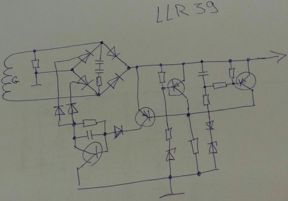

Коллеги, подскажите что за транзистор scr5258? Не могу найти ДШ.
Стоит на управлении тиристорами download/file.php?id=286463

Не он ? http://alltransistors.com/ru/transistor ... stor=56248

Да там любой должен пройти с током до 100 -200 мА и напряжением вольт на 60. Хотя вот с подключением его непонятно.
Для npn нехватает сопротивления, для pnp - неоткуда взяться отпирающему напряжению.
А вообще- не пытайтесь найти что-то эсклюзивное в схеме с шунтирующими тиристорами.
Никакой выгоды от сложности обвязки тиристра(ов)/симистора в выходе по мощности не будет. Была самая простая схема выше - вот ее и делайте, она проверена, рабочая.

Я чиню готовую. Там диоды рассыпались, возможно от перегруза. И этот транзистор не звонится как положено.
Живого транзистора купить не найду, вот и гадаю - чем заменить.

А ты умеешь прозванивать тиристоры? возможно, что это тиристор.

Про тирик не подумал.
Прозвонил - оказался вполне исправный тиристор.
Сегодня отдал на проверку - все исправно.
