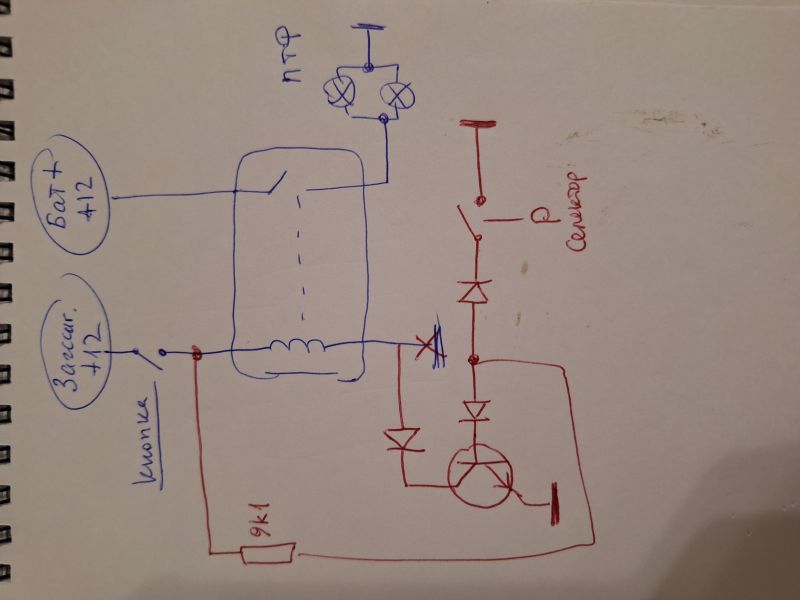

СообщениеДобавлено: Ср апр 10, 2024 20:36:29
Зарегистрирован: Ср апр 10, 2024 19:52:12
Сообщений: 2
Привет всем, нужен совет.
Хочу сделать выключение ДХО при положении селектора автомата на парковке.
В своей Хонде под ДХО использую туманки дешевым и сердитым способом: вместо цепи габаритов управляющий (+) взял с цепи климата, в итоге лампы включаются при вкл зажигания, но вот хочу немного усовершенствовать, чтобы не горело при положении селектора Р.
В проводке от селектора есть провод, который замыкается на массу в этом положении.
Вот этой массой хочу разрывать управляющую цепь реле противотуманок.
Желательно обойтись без реле, на транзисторе реально?
 Заголовок сообщения: Re: Дневные ходовые огни

на реле гораздо надёжней
вполне, если знаете схему включения реле противотуманок...
и все теперь знают, кто чмо
СообщениеДобавлено: Ср апр 17, 2024 21:21:08
Сообщений: 2
почему?
знаю. сейчас просто через 4-контактное нормально открытое реле.
Добавлено after 4 hours 1 minute 9 seconds:
Схему подсмотрел на форуме любителей Киа Рио, отзывы - довольны.
Синим нынешнее подключение, красным - подсмотренное.
Норм? Изображение
