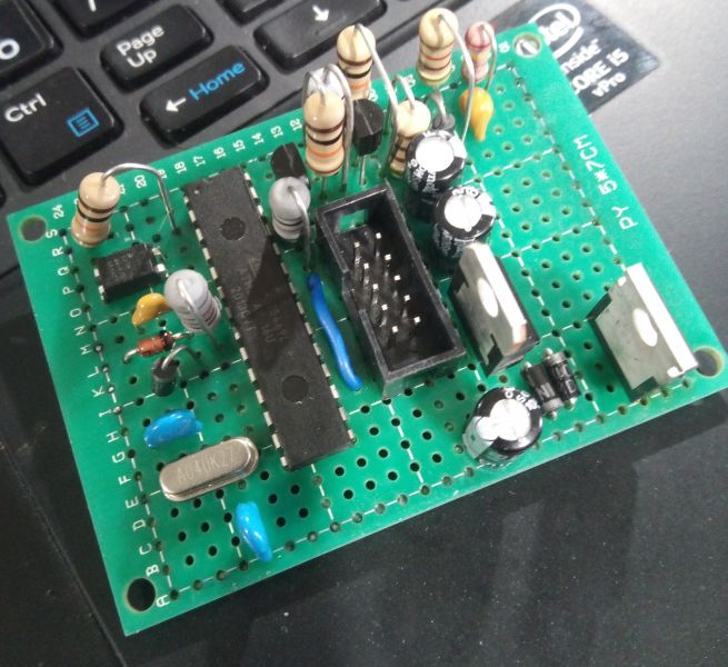

У меня нет опыта проектирования схем, но паять умею и диод от резистора научился отличать, буду пробывать.
Эту ветку выбрал так как более простая на мой взгляд в исполнении

Допаял схему, МК прошит, есть проблема, не могу понять почему нет сигнала с датчика, скорее всего изза этого не запускается схема, но при штатном коммутаторе все заводится и отлично работает.
Буду рад если кто нибудь подскажет куда копать.
Мультиметром звоню бело-голубой провод на массу, в режиме постоянного и переменного напряжения показывает 0.
Если белоголубой провод звонить на массу в режиме проверки сопротивления показывает 160 Ом.
При прозвонке красно-черного провода на массу в режиме переменного напряжения показывает в районе 90В.

Единственный корректный результат - прозвон сопротивление датчика - 160 ом. Остальные Ваши измерения не имеют смысла. Тестер показывает действуюшее значение напряжения, а тут сигналы все импульсные - мультиметр их не воспримет адекватно. Если проблема во входных цепях, то без осциллографа Вам не обойтись.

Я по первой схеме делал.
Без резистора и диода тоже не запустилось. Если стартером крутить или ногой кикстартер, нет искры совсем, на штатном сразу есть искра.
Прошивку нашел примерно на 20 странице, для схемы с переменным резистором, чтоб быстрее угол находить.
Принципиально должно подойти думаю, распиновка та же. Даже если угол не тот искра была бы.
Позже еще раз сам себя перепроверю может где-то ошибся при пайке, хотя смотрел уже не один раз.
Все детали точно такие же как на схеме, изменения это резисторы все на 1Ватт, и два электролита я параллельно соединил чтобы вышла необходимая емкость
Жду новые монтажки попробую по схеме 2.2 собрать.

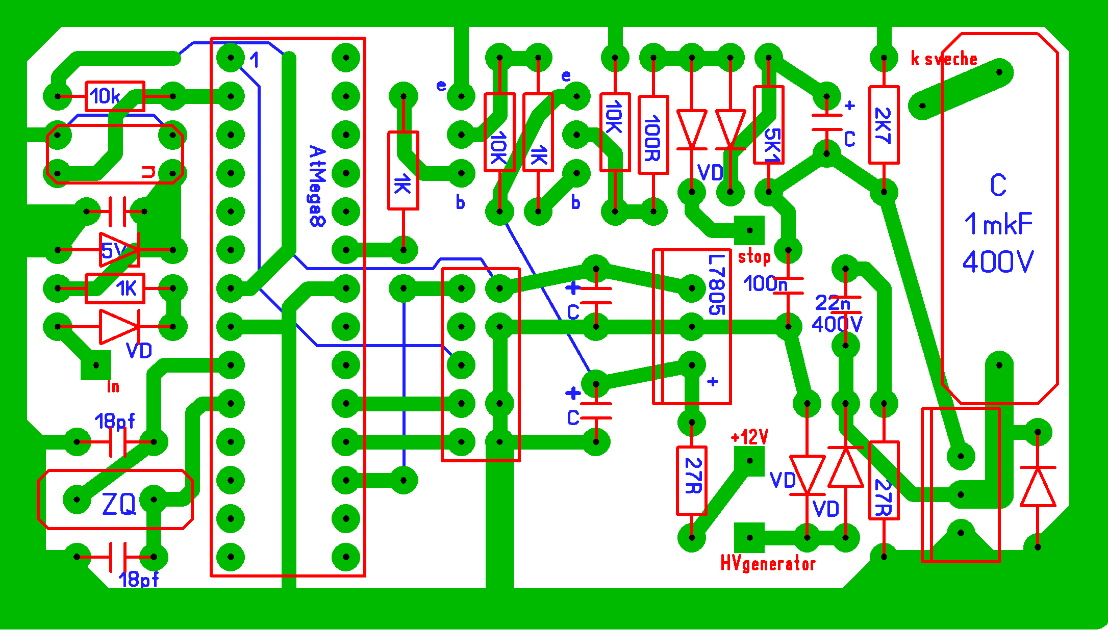

схема такая

страница 84,смотрите входную цепь,только вместо сопротивления 2,2кОм поставить 10 кОм,а лучше и проще сделать схему по проекту С.Н.

fcftdbx, спасибо за ответ, буду смотреть. Пока есть запасные радиодетали хочу разобраться, если не получится, буду пробовать проект С.Н.
Ардуино на мой взгляд сложнее, но много положительных отзывов + ардуино нано (правильно ведь?) дешевле атмеги 8 в 2 раза , заставляют сильнозадуматься :))
С.Н. Возможно я ошибаюсь, но на схеме с одним опроном с датчика должен прийти положительный импульс.
Импульс же через диод идет, если другая полярность будет сигнал я так понимаю не пройдет. + опрон опять же.
Осциолографа увы нет
Пробовал с аккумулятора коротнуть на вход, ничего не получилось, искры нет. Отпаял все кроме МК буду еще раз внимательно паять

По поводу оптрона конечно Вы не ошибаетесь. Судя по схеме первый импульс от датчика должен иметь положительную полярность. Если у Вас он отрицательный, то контроллер честно искранет но уже за ВМТ градусов так после -30.
По поводу способов проверки - Как блок может искрить от входных сигналов, если нет импульсов заряда емкости CDI от магнето мотика?
Надо было подать ТТЛ импульсы от генератора на вход и поглядеть двух лучевым осциллографом вход-выход.

Вообщем собрал зажигание по вот этой схеме:
Сразу не заработало. Все перепроверил мультиметром, нашел несколько своих косяков, потому как паял на макетной плате.
Снова не заработало. Изменил номиналы резисторов на входе в оптопары, с 1к до 510Ом.
Вместо резистора 2.7К у меня был припаяный 3К, его я тоже заменил на 2.4К.
И схема запустилась :))
Фотофакт:
Прошивал версией программы СDI 0987.
Заводится очень уверенно, с первого качка кикстартером. Отдачи в ногу нет. С углами надо еще поиграться, раза с 10 добился примерно такого же результата как на обычном коммутаторе. Обороты набирает примерно на треть резвее чем на штатном коммутаторе, холостые тоже значительно лучше. Светодиод мигает при импульсах от датчика.

Уважаемый форум , давно смотрю эту ветку . Детали собрал но возник вопрос . Я за ногу reset на камне . В начале форума писалось что ее нельзя подключать до программатора а по печатке она подключается к шлейфу программатора .И камню соответственно . Это как понимать ? И как поступить ? Очень неохота залочить камень . Прошу пояснить подробно ( чтобы понял сразу) как тут быть . Не пинайте , с этими камнями я впервые , ранее с ПИКами дело имел .
 Заголовок сообщения: Re: ФУОЗ на базе AC-CDI
СообщениеДобавлено: Чт ноя 21, 2024 14:09:47
Зарегистрирован: Пт авг 02, 2024 17:44:18
Сообщений: 22
Откуда: Харьков
kopar, здравствуйте!
Делал 2 схемы, первая схема с 3й страницы ветки у меня не запустилась, 2я схема отлично запустилась, и прекрасно работает на моте, после того как я устранил все свои косяки. Разъем программатора паял точно по схеме, все прекрасно прошивается. Прошивал много раз, игрался с углами
