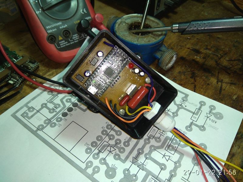

Скутер Viper Storm, моторчик139QMB
\Резистор перед свечой таки играет роль, проверено лично. Выкинул свою кренку, сделал как по схеме и вроде бы работает нормально, только лишь раз был глюк за час работы мотора когда само перескочило на максимальный угол и так держалось пока не снял питание с ардуины. Но мне выводы делать пока рано, буду еще тестировать.

....только лишь раз был глюк за час работы мотора когда само перескочило на максимальный угол и так держалось пока не снял питание с ардуины. ....
Интересное явление. Надо подумать...Всетаки кренка " Гудела".
Осцилограмы входных цепей нужно смотреть... Ардиинка не могла УОЗ держать без причины. Что то не так. Она на каждом обороте измеряет временной интервал и расчёт ведет.

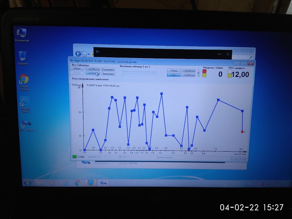

Раздобыл ноутбук, посмотрел длину метки , оказалась на удивление 16 градусов при том что по физическим замерам было 13. Из интересного, вот так выглядит кривая уоз из EEPROM если нет резистора в свечном колпачке, помехи портят график
Из неприятного , для моего мотора в рабочем диапазоне оборотов (примерно 2500-7000) не удается сделать опережение более 20 градусов потому как детонация, в принципе родной коммутатор так и работал, после 3000об добавлял примерно 5-6 градусов к исходным 13. Кривую кое как растянул , от детонации избавился но понятно что от этого коммутатора толку мало ибо работает практически так же как и родной на тех же углах. Лично мне это кажется весьма странным.
А пока курю матчасть ДВС касаемо УОЗ
Про длину метки с самого начала говорил. А Ваш «винегрет» на экране есть продукт «не понял как с программой работать». Старое описание - раздел 5 (страница 13) и раздел 11 (страница 29 - …)
Как вообще двигатель смог с этим работать?
Как я делал,
1 отредактировал прошивку .asm/ сохранил/закрыл
2 Создал график в программе UOZMakerLite/закрыл
3 Скомпилировал прошивку C.bat
4 Залил прошивку програматором
5 Подключился к UOZ /сброс/возможно редактирование графика/загрузить в еепром
Всё
Тоесть залил график нормальный , один раз завел мотор проехался/заглушил, подключился к UOZ и такая картина как на фото выше. С резистором такого не наблюдал
