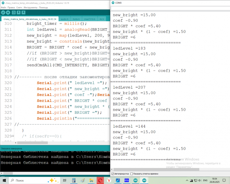

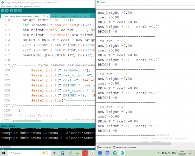

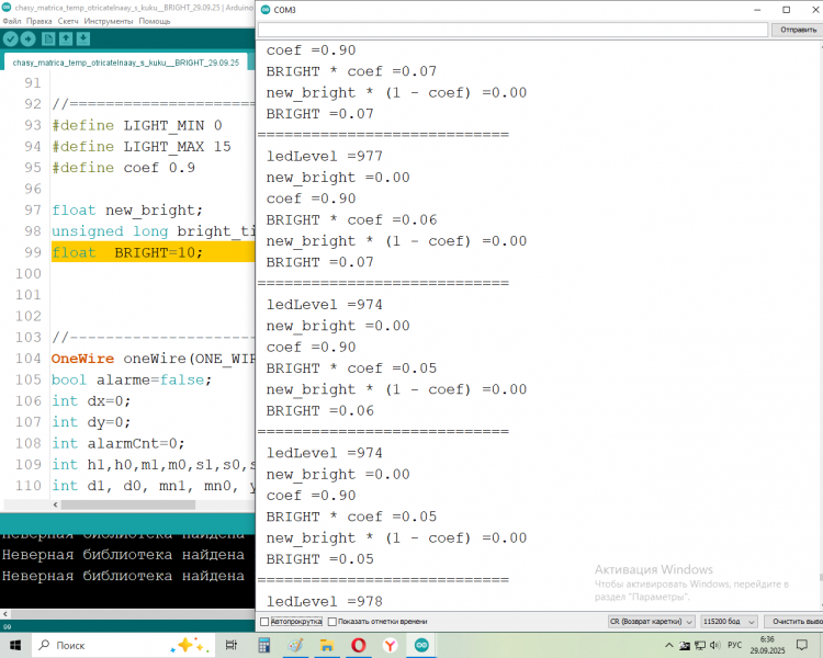

BRIGHT = BRIGHT * coef + new_bright * (1 - coef);// я не понял
как не считал, вот не получается яркость на максимум вывести
на минимуме все в порядке
https://rutube.ru/shorts/103bbbdebc49bc ... f4d5308022
Код:
     if (millis() - bright_timer > 100) {//Проверка и изменение яркости каждые 100 мс
     bright_timer = millis();            // сбросить таймер
     int ledLevel = analogRead(BRIGHT_PIN);
     new_bright = map(ledLevel, 200, 950, LIGHT_MAX, LIGHT_MIN );// 200- смотрим на ledLevel при максимальной яркости.  950- смотрим на ledLevel при минимальной яркости
     new_bright = constrain(new_bright, LIGHT_MIN, LIGHT_MAX);
     //if (BRIGHT > new_bright)BRIGHT=BRIGHT-1;//каждые 300 мс уменьшаем яркость на 1
     //if (BRIGHT < new_bright)BRIGHT=BRIGHT+1;//каждые 300 мс увеличиваем яркость на 1
     sendCmdAll(CMD_INTENSITY, BRIGHT);      // посылаем команду на изменение яркости
изменения стр-ка 92-98 и стр-ка 308-325
chasy_matrica_temp_otricatelnaay_s_kuku__BRIGHT_28.09.25.rar [184.67 KiB]
 Заголовок сообщения: Re: часы ардуино ds3231 max7219 ds18b20
СообщениеДобавлено: Пн сен 29, 2025 06:49:16
Рейтинг сообщений: 79
Зарегистрирован: Пт фев 27, 2015 12:00:53
Сообщений: 832
Откуда: Рязанская область

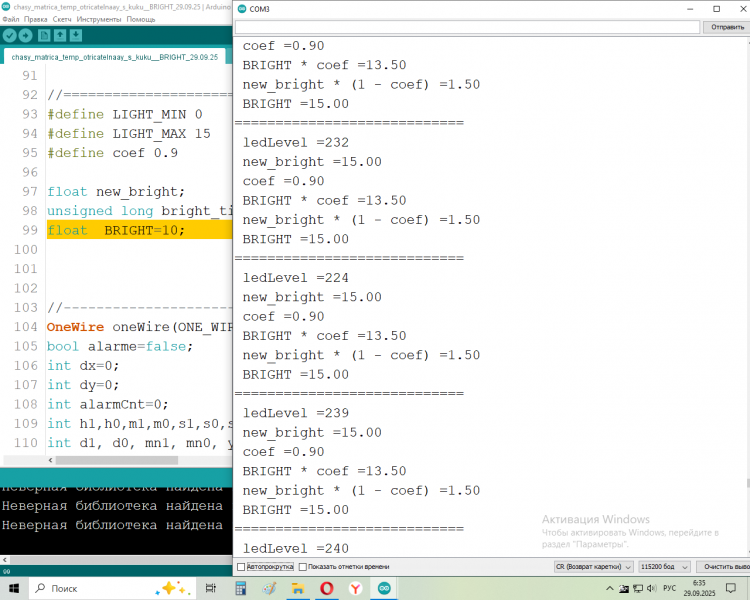

вот я ... :facepalm:
Код:
int  BRIGHT=10;                 // яркость
конечно же
Код:
float  BRIGHT=10;                 // яркость
и все отлично!!! :beer:
chasy_matrica_temp_otricatelnaay_s_kuku__BRIGHT_29.09.25.rar [185.02 KiB]
