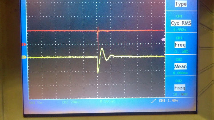

Кстати, кто моделирует в симуляторах, может пригодятся данные боббины. Для других мото (CDI) не думаю, что сильно отличаются... На график не смотрите, он для DC-CDI.
Сегодня первый выезд, немного потеплело. На неделе начну проверять на ходу...
Оригинал. :)))
Тестировал зависимость от конденсатора. Т.е. подбирал, какую можно максимальную емкость конденсатора, и что от этого зависит.
Итого. На многооборотных моторах ставят диод параллельно, чтобы убрать колебания.
Или вместо диода тиристор, управляемый МК Фуоза. :)))
311.jpg [115.63 KiB]

...Оригинал. :)))
Тестировал зависимость от конденсатора. ..
Вы когда-нибудь будете видеть главное?... Намёк, подумайте, как измерялась паразитная ёмкость цифровым осликом на калиброванных кондёрах? :))

...Оригинал. :)))
бред какойто. я показал не картинку , а осциллограму. и она почти совпадает с картинкой вашей. :)))
А вот если изменять номинал конденсатора, то картинка немного изменяется... :))
все
