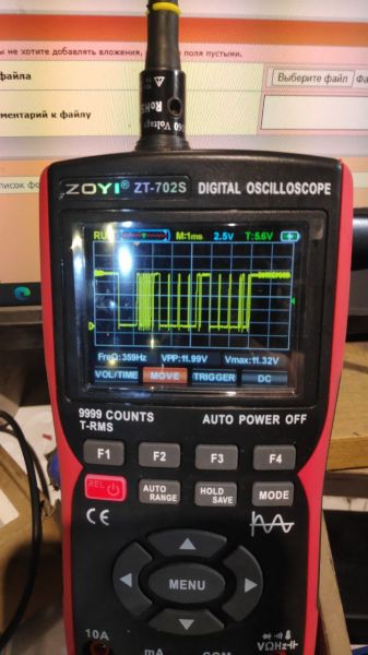

Осликом в цифровой линии можно увидеть форму сигнала сообщения по шине)
Если шить...а шили? Если не шить, то ошибки и не сбросятся, о чем было сказано. В чем непонятки? Файл не скачался?

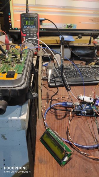

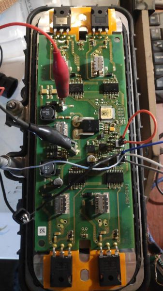

чуть разобрался с шиной но не с печкой
итак
в панели климата у проца 40 я нога та что управляет лин трансивером полудохлая , поэтому замена лин1021 не дала результата !
заказал панель , пока едет ковыряюсь с печкой
по печке
печка да была сгоревшая да так что спалила и проц в климате , купил бу не рабочую , после разборки плата идеал 16 вольт на драйверах есть , лин работает , пытаюсь включить с помощью ардуино и лин1021
только печка не включается
на вв разьем даю 60 вольт
на 3 пин 12 вольт и лин шина , запросы идут -печка не отвечает , вернее печь в сети но на запрпос вкл не включается
у печки были отваленые половина птс я их восстановил сопротивление +- ровное
400 боюсь подключать )
придет климат попробую почитать ошибки , а так пока все , обещают 5-9 числа
ссыль на приблуду
https://ev-olution.yolasite.com/nissan- ... roller.php
ссыль на схему 1021
https://www.drive2.ru/l/518735018529390991
можно конечно прошить и попробывать включить с приблуды но тогда я не увижу что за ошибки у нее были

сегодня получил панель климата , связь пошла - климат показал 5 ошибок
1 в2772 нет напряжения ну тут понятно разьем вв я не вставлял ))
2 в2773
3 в2774
4 в2775
5 в2776
пробывал сбрасывать но они появлятся опять
попробывать от ЛБ дать 100 вольт ?
шимка работает 16 на драйверах есть
начинает стабильно работать от 29 вольт
шить ?
если шить то чем , прогер и программа ,
по файлам понятно сразу то потом то

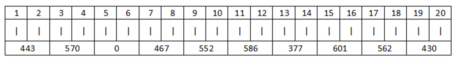

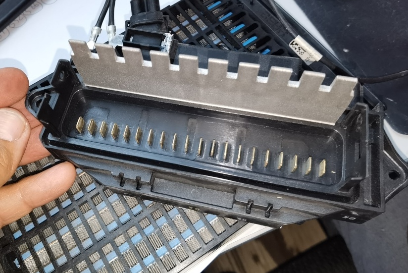

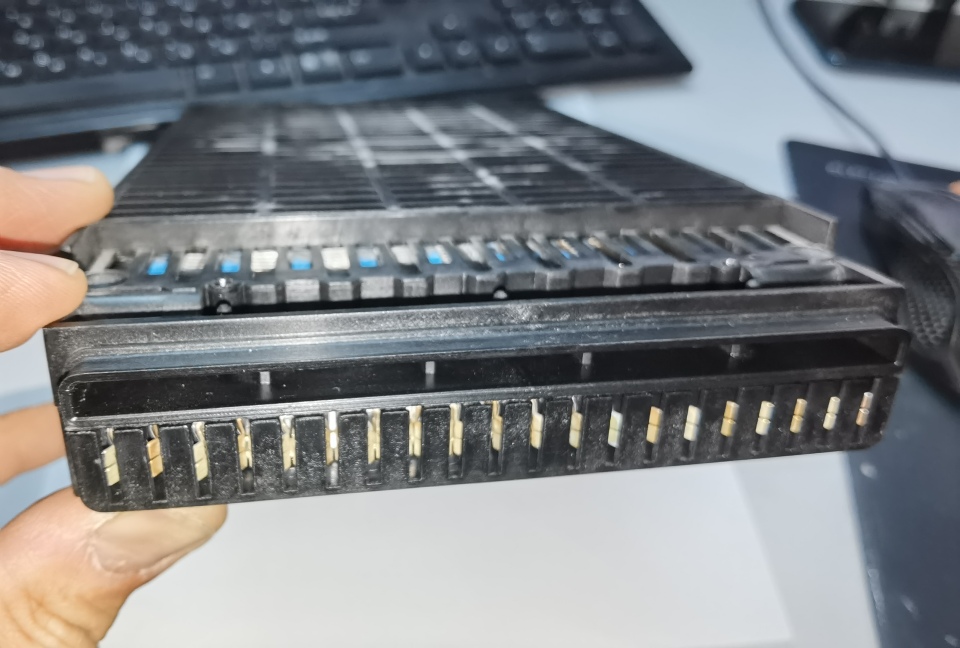

значит так, добрался я до своего старого хитера от AZE0 2013 года. тот что не работал и я поменял на рабочий.
разобрал его. отсоединил плату от ТЭНов. проверил ТЭНы . там 20 контактов, 10 ТЭНов. сопротивление колеблеться от 370 до 601 .
НО ! в третьей паре было 0 .
Дальше корпус еще не разбирал. хочу посмотреть как там контакты от разьема контроллера соединяются с самими ТЭНами. по ходу там есть вопрос. Я прогнул и постучал корпус и сопротивление появилось. теперь вопрос ! может и отваливаются они и контроллер уходит в ошибку. у меня были 2 ошибки по контурам вроде.
теперь может протестить на машине , щас на ZE1 сгорел хитер , надо менять. может гляну.

вот что намерял я по контактам
сопротивление ТЭНов.jpg [71.43 KiB]

SemanBY писал(а):
теперь вопрос !
Ну сорок два же, это типичная ситуация.

прошил
avrdudeprog33
дрова и прогер
usbasp-win-driver-x86-x64-v3.0.7
шил проц с буквой а
налил воды подключил
греет , ошибок нет
первый пуск был от 60 вольт
брала 8-10 ватт
