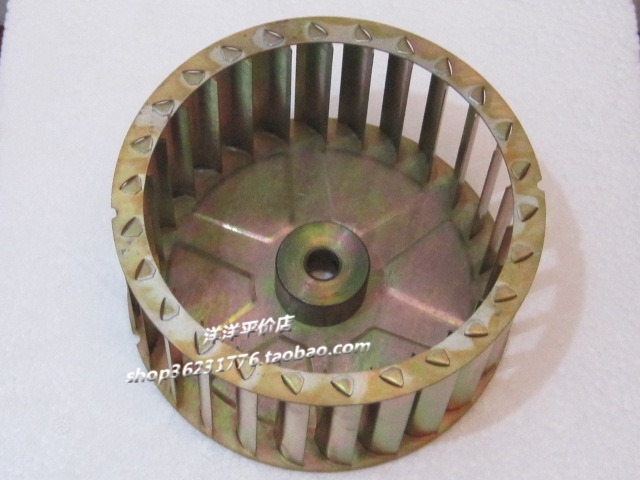

Турбину снабжать крутящим моментом от вала вообще не вариант. Как уже сказали выше непостоянство работы сразу сведет все на нет. Мощность тут нужна небольшая, но как можно большие обороты.
Обороты вала в лучшем случае несколько тысяч, и то когда газуешь. Это не вариант. Первое, что можно сделать это мультипликатор (повышающий редуктор). Но достаточно все равно не повысить обороты, он будет сильно тормозить ДВС. Да и нагрузки и режим работы такой, что он быстро откинет ласты. Гораздо лучшим решением мне кажется применение электродвигателя, от того же пылесоса думаю подойдет. Но турбина там фиговая, нужно сделать вот так:
На вход первой ступени лучше вот так:
Идеально конечно закрутить лопасти примерно так
Но вы в домашних условиях без ЧПУ никак такое не сделаете. Вполне приемлемо будет как на первой картинке. Просто пластины.
Все последующие ступени примерно вот так
Зона низкого давления на картинке с права, зона высокого слева. Можно увидеть что сама турбина становится уже по мере возрастания давления.
Думаю 2-3 ступеней должно хватить чтобы получить атмосферу... две. Может даже и больше, все зависит от габаритов, мощности движка.
Всас в эту установку тоже должен быть в виде конфузора и должен быть установлен по ходу движения авто, это несколько повысит кпд установки.
Все вращающиеся детали (турбины) нужно сделать легкими, подойдет или орг стекло или тонкое железо. Лучше наверное железо, потому пластик крепить сложнее (или крепления делать очень геморно или клеить, от вибрации все рассыпется). Тонкое железо можно паять или например полуавтоматом варить проволокой. Мне кажется хорошо подойдет.
Турбины нужно делать с длинным путем хода рабочей среды. Это удлиняет лопасти и увеличивает диаметр, конечно слишком большой диаметр не получить, нужно смотреть сколько есть места в авто под это дело. Думаю 150-200мм диаметра было бы уже достаточно.
Вот такой вариант не пойдет
Для увеличения оборотов желательно использовать частотный регулятор.
Я так понимаю в ВТ главное это литраж. При поршневом компрессоре (и даже в винтовом) думаю литраж будет недостаточен.

Ramzezka, я вам и стал предлагать именно центробежную, многоступенчатую турбину потому, что всякие нагревы меньше, обеспечиваются заданные вами параметры (небольшое давление, большой литраж).
Да, вы правильно пишите, такие объемы металла вам конечно ни к чему. Поэтому я писал, что нужно делать все тонкостенное.
Если у вас есть принтер, то можно сделать на нем, можно добиться большего КПД, за счет более сложного профиля, и за счет более точного изготовления сразу исключить проблему вибрации (балансировки).
Как делать балансировку.
Задача конечно сложная. Облегчается тем, что у вас детали требующие балансировки, по сути являются тонкими дисками и все биения радиальные, относительно одной плоскости. Чтобы точно определить диаграмму дисбаланса, нужно сделать стенд. Типа балансировочного станка для колес авто. 2 опоры, на которых можно было бы точно, соосно закреплять проверяемые детали (ступени турбины). Эти опоры должны опираться на каркас стенда через шарикоподшипники и на них же должны быть установлены датчики давления. Например тензорные. Стенд, должен иметь привод, раскручивающий проверяемую деталь и иметь датчик положения. Раскручивать не обязательно до бешеных оборотов. До тысячи достаточно. Таким образом мы можем снять диаграмму давления детали в зависимости от положения ротора. Это и будет диаграмма дисбаланса. По ней можно балансировать. Например наплавить металл/убрать. Можно предусмотреть перемещающиеся грузики на резьбе... это уже детали конструктива и полет вашей фантазии.
Чтобы избежать этой процедуры, нужно повысить точность изготовления. Желательно ступень турбины изготавливать симметричной, относительно оси вращения и в одну деталь. Ваш принтер это обеспечит.
Если варить в ручную из тонкостенного железа, то балансировка понадобится по любому.

по поводу пластиковых крыльчаток - если вы в курсе, озвучьте пожалуйста рабочие обороты таких установок. мне кажется, что пластик просто разлетится.
и если запитывать от коленвала, то раскрученная крыльчатка на холостых, к примеру, до 10 000 оборотов, будет резко раскручиваться до 30 000 оборотов во время начала езды. Это большие нагрузки, сомневаюсь, что пластик выдержит.

Не имею опыта проектирования ВТ, но у меня образование инженера машиностроителя, в частности курс термодинамики и тепломассообмена, динамики жидкостей и газов, турбо и насосостроения. Кроме того имею довольно обширный опыт общения со слесарными инструментами, сварочным аппаратом, напильником, тисками и прочими инструментами. На основе этого всего комплекта (проще говоря опыта и знаний) и прикидываю как это будет.
На 10 000, и тем более на 30 000 никакой пластик не выдержит, однозначно железо.
Но я как то прикидывал обычные ассинхронники совместно с частотным регулятором оборотов где то на 3000..4000. Чтобы от вала двигателя отвязаться и сделать стабильной выработку. На этих оборотах пластик еще можно, но уже на пределе. Орг стекло миллиметров... 5. Неплохо должна подойти цельная деталь сделанная принтере. В этом случае может даже толщину лопасти можно уменьшить до 3..4мм.
Ну по крайней мере сделайте прототип, покрутите его, сами все поймете.
Если 10 000 брать, то тут можно даже и габариты даже уменьшить крыльчатки.
Это все мои домыслы, варианты конструкции. Выбор конечного варианта априорно оставляю вам.
