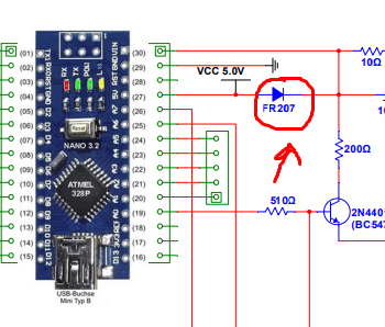

Увидел, спасибо. Обьясните зачем этод диод в схеме ? хочу 7805 поставить на питание ардуинки потому как встроеные стабилизаторы горят частенько

...Обьясните зачем этод диод в схеме ? хочу 7805 поставить на питание ардуинки потому как встроеные стабилизаторы горят частенько
Как раз для того, чтобы внутренний стабилизатор не горел. Такой пагубный режим будет, если питания 12 в не будет, а к компу подсоеденить USB.

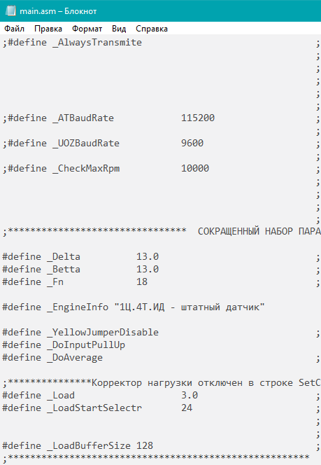

собрал, но даже не заводится, искра есть, причем по сравнению с штатным коммутатором она одна , на штатном три за один нажим кика. Фьюзы ставил и с Описания и те что мне давал fcftdbx. Скорее всего я еще не вкурил саму настройку . Угол опережения на роторе измерил ,получилось общий 25градусов, ширина выступа 13градусов

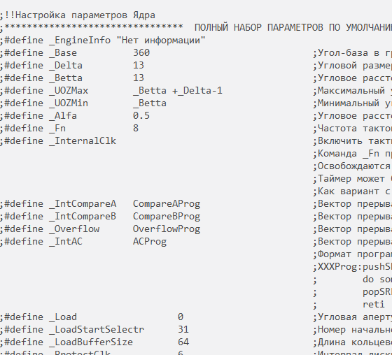

зажигание видимо сильно раннее потому как пару раз в ногу дало. Вроде все правильно настроил, вот скрины. Мб датчик фазировку имеет обратную?, но у него один провод и корпус земля
Отключите высокое с платы. Запустите программу uoz. Нажмите кнопку М. Покрутите двигатель стартером или как-то приладьте шуруповёрт. Цель - поглядеть показания по длине метки. Если датчик другой полярности, то там будет что угодно, но не Ваши 13. В случае чего, эта проблема лечится и программно и обменом местами входов МК.
А вообще, лучший Ваш друг - Осциллограф, и лучше 2х канальный.
Скриншоты с программой посылать нет смысла - просто приложите файл main.asm или киньте его на почту (почта в файле)

Датчик оказался с обратной фазировкой. Перекинул порты и мотор завелся, уоз меняется. На холостых 2000 об, наблюдается дрожание примерно ±2 градуса.
Ноутбука нет(, осцил есть с1-112
Плохо, что нет компьютера вблизи мотика. Там скорее всего и метка другую длину имеет, поэтому 2000.
