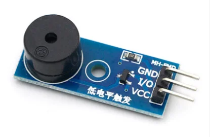

По пищалке такая ситуация - громкость регулируется в скетче, вкладка "audio.h", строка int dutyH = 10; // 10 to silent, 500-regular
соответственно 10 -тихо, 500 максимальная громкость.
Бузеры подразделяются на активные и пассивные. Активный бузер с защитной наклейкой в данном проекте работать не будет совсем так как содержит встроенный генератор и работает только в случае подачи на него питания 3, 5, 12 в ( в зависимости от модели) Частота фиксированная и не может изменяться так как ее задает генератор встроенный в активный бузер. Народ уже отписывался, что активный не работает совсем, пассивный работает тихо.
Пассивный бузер может выглядеть точно так же как и активный только без защитной наклейки, так же бывает залит снизу компаундом, имеющиеся у меня пассивные бузеры имеют сопротивление 40-50ом, измерения активного бузера не дает никаких результатов при измерении простым тестером.
Есть третий промежуточный вариант - пассивный бузер с усилителем на одном транзисторе.
Именно такой вариант даст максимальную громкость.
Похоже что есть готовые модули - пассивный бузер , транзистор, резистор.

Пассивный тоже норм работает по стандарту, не как сирена конечно, но громкость уменьшать пришлось, так как родные жалуются, что слишком громко.
Промежуточный вариант, как указан на последнем фото у меня вел себя не очень хорошо, при его активации он пищит как собака, и не вырубается когда сигнал пропадает.
