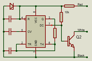

Скажите, что не так в схеме? Почему горит 555? Какие нормально рабочие напряжения на ногах? Хелп!

не поленился собрал ваш вибратор с нагрузкой 15 мА 50%Duty 555 нагрелся до 34 градусов за час, так что видимо у вас подъехали сюрпризы по питанию от фары :D
на машине 555 греется пока еще не сдохла? можете только питание подключить , а на бодие провод не подкючайте. покатацтесь с ошибкой и провеерьте дохнет в таком режиме 555 или нет.

По питанию я мерил напряжение на заведенной 12.7В стабильно. +- десятые доли на погрешность тестера. Я с оставшейся целой обманкой так и сделаю. Покатаюсь с отключён ной 7 ногой.
а на акб? тоже 12.7?

у неё в цепи питания стоит резистор 300 Ом... т.е. даже при козе в микросхеме ток будет 40 мА... а максимальная мощность, которую теоретически можно получить на микросхеме будет всего 120 мВт... (это при питании 12 В, при 15 В будет 50мА и 187,5 мВт)
если всёже она греется, то это не из-за питания, а значит из-за белого провода (возможно в нем бывает ток, больше чем заявлено) - я бы усилил этот выход транзистором раз такое дело....

Изменения схемы - добавлена защита: (стабилитрон в питании и транзистор на выходе)
Добавлено after 3 minutes 28 seconds:
непоказанные номиналы остались прежние
