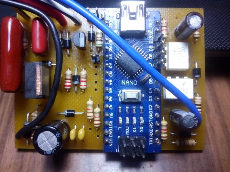

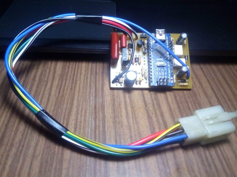

По просьбе fcftdbx выкладываю его монтажку на основе Ардуино Nano. Прошивка как у gordei.
Отличие только в том, что нет на плате DIP переключателей "Программные опции" (см. принципиальную. схему выше). Часть опций (№2,№0) придется переключать в теле программы:

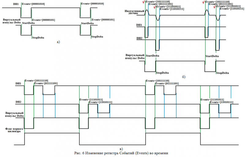

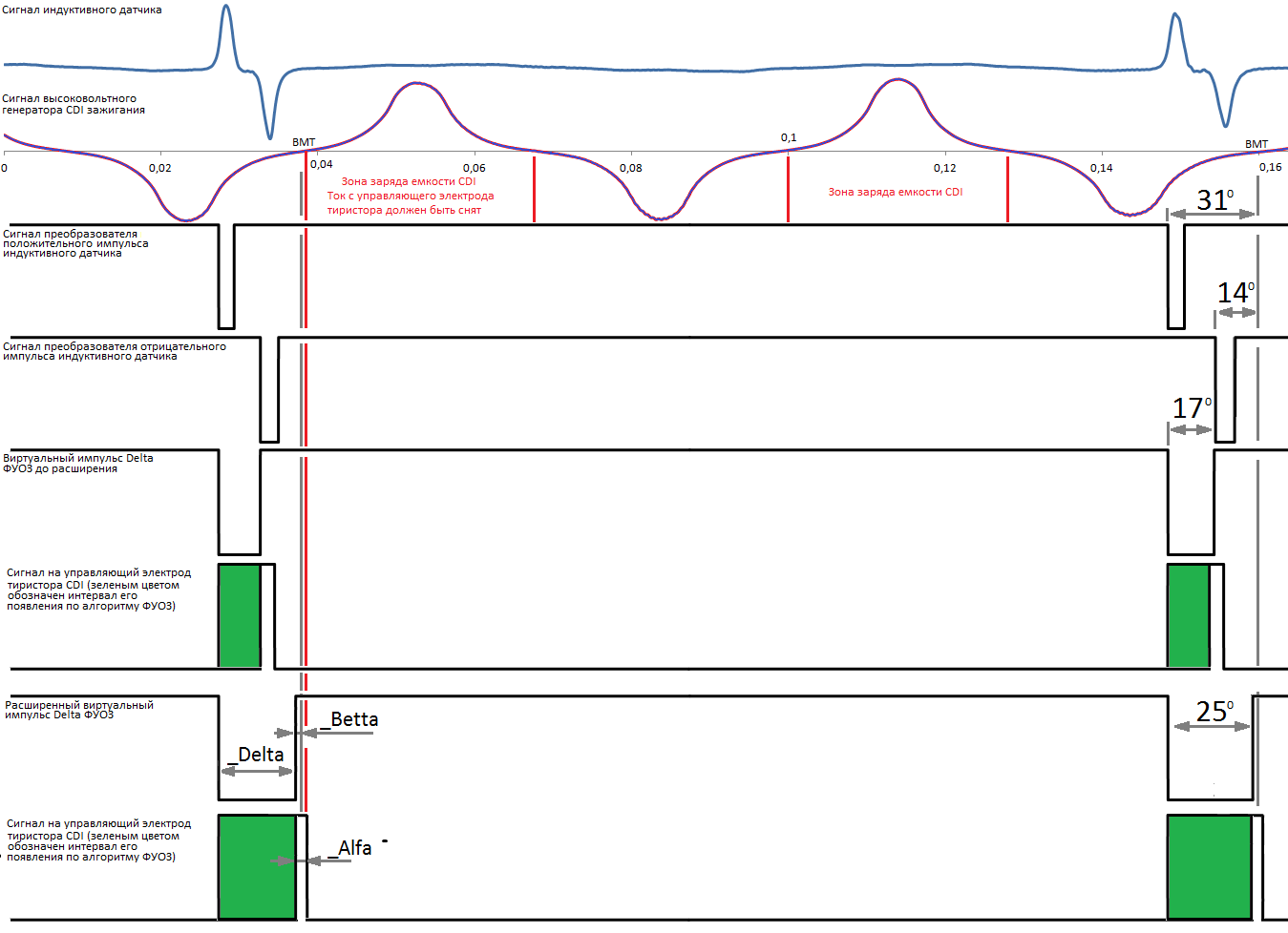

Предваряя нашу с fcftdbx публикацию решил ознакомить Вас с новшествами прошивки (17 пунктов). Часть изменений были сделаны основываясь на предложениях как fcftdbx, так и gordei.
Наша с fcftdbx публикация будет посвящена построению ФУОЗ для мотоцикла с штатным индуктивным датчиком "в двух импульсном" исполнении без RS триггера. Кроме того, мой коллега высказал идею(потребность) программного удлинения метки для более точного установления малых УОЗ на оборотах, близких к холостым. Все вопросы "Зачем?" к нему.
Я отвечаю на вопрос "Как?". От себя добавлю, что это предназначено не для всех аппаратов с CDI зажиганием, но может быть установлено на любом DC-CDI. Со своей стороны считаю, что тем, кто смотрит за темой и умеет немного программировать на ассемблере будут интересны решения по прошивке - условная компиляция, директивы компилятора, альтернативное деление на константу за 14 тактов вместо программного деления "в столбик". Рад буду, если кому пригодятся эти программные "выкрутасы". Все листинги чуть позже.
Изменения.pdf [1.65 MiB]
EventsMaker.zip [804.51 KiB]
Главная разметочная таблица.zip [67.16 KiB]

Как и прежде используются два импульса штатного датчика, однако с расширением его длины.
Основную идею новой прошивки можно выразить плакатом
В моторной части очень много комментариев, кроме того публикую новую версию файла описания изменений прошивки.
Не забудьте обновить (скачать) программу UOZ - она опять внутри изменилась.

Уважаемый товарищ fcftdbx заверил меня, что готов ответить на любые вопросы по монтажкам и про "зачем?". Остальное ко мне.

.... вот только получается что сигнал на зажигание формируется с необходимой задержкой после спада управляющего импульса и соответственно общая задержка зажигания зависит от длительности этого импульса. Возможно я неправильно выставил эвенты. Подскажите что нужно для того чтоб отсчет начинался по переднему фронту запускающего импульса?
Утро доброе.
Поскольку я не большой специалист по нюансам устройства разных мотоциклов и мопедов, то для разрешения Вашего вопроса мне нужна дополнительная информация на почту электронную, которая указана в core.inc
1. Желательно схему, если она не от fcftdbx.
2. Свой файл main.asm (моторная часть) и главную разметочную таблицу.
3. Если зажигание AC-CDI, то нужно понять когда появляется положительная полуволна на зарядной обмотке относительно ВМТ. (См. плакат выше по сообщениям). Это важно для корректного определения угловых параметров моторной части.
4. Туда же можно свои контактные данные указать.
Я буду дома сегодня после обеда - погляжу...
П.С. Спасибо за оценку..
Добавлено after 1 hour 31 minute 17 seconds:
.... Индуктивный датчик на 2 импульса. 1 импульс положительный и находится в 45 градусах до ВМТ а второй отрицательный в 10 градусах до ВМТ. ....
На Вашем видео все наоборот получается. Первый импульс по времени возникновения отрицательный. Удивлен как вообще могла одно импульсная сработать...Я такое уже видел у кого-то и ребят. Для начала переполюсовку датчика сделайте - попробуйте. Опять таки - смотрите плакат, размещенный 4 сообщения назад....
Сожалею, что не успеваю я править описания во время изменений прошивки.
