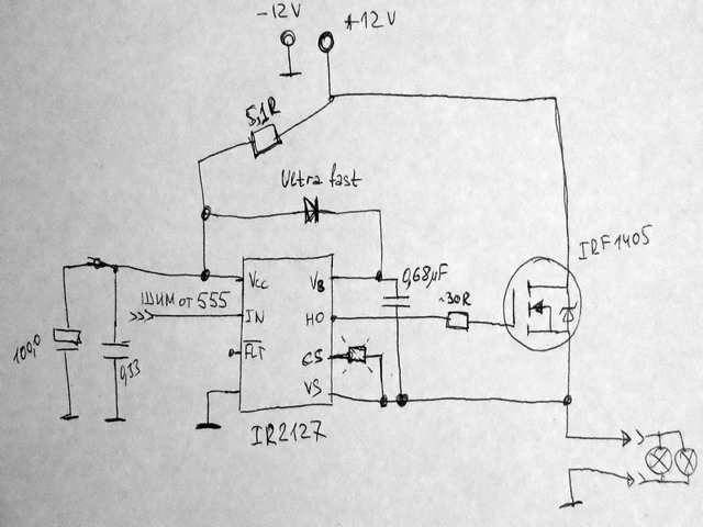

А как это irf1405 в верхнем плече можно управлять 555 таймером?
На затворе д.быть побольше чем на истоке.
Нарисовал чо-то. Фильтр можно другой а CS прямо на Vs без резистора и во вход воткнуть 1кОм на всякий случай. В сапре нет этих элементов поэтому от руки нарисовал.

Вот теперь всё понятно, теперь только целесообразность вызывает сомнение:
IRF1405 стоит примерно 72.50р к ней ещё нужно будет IR2127 по цене 75.20р (цены платана) (если по плюсу коммутировать)
IRF4905 стоит 60.30р
так зачем огород городить?

так 4905 штуки 2 надо точно.
огород-чтоб по плюсу коммутировать транзистором получше/ Всеже 5,3 мОма вместо 20 мОм. Алучше 4905 уже вроде не найти. Даи драйвер можно поискать подешевле.
Втыкаем транзистор на +12 реле дальнего и дальний коммутируется отдельно. Да и его не забудешь выключить в отличие от ближнего. И мигнуть можно 100%/30%
4905 не очень нравится. ставят их по 2 а то и по 3 транзистора.
Кстати 1405 можно на регулчтор оборотов печки еще применить(но уже без драйвера)
