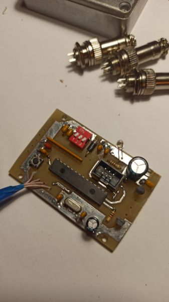

День добрый Уважаемые товарищи.
Публикую более или менее завершенный вариант собранный коллегой fcftdbx. Датчик – штатный индуктивный.
Весь программный комплекс работает только по первому положительному импульсу. Результаты экспериментов по запуску двигателя были описаны выше.
Необходимым условием стабильной работы скорее всего является экранирование или катушки высоковольтной или блока ФУОЗ. У автора fcftdbx – экранированная катушка.
После подключения второго испытателя – добровольца появилась чуть-чуть измененная версия Ядра. Просто добавлена возможность установить на плату dip переключатели и менять настройки Ядра не производя перепрошивку микроконтроллера.
В публикуемой монтажке есть только выводы для переключателей и в моторной части программы нет на них реагирования.
В данный момент проходит испытания и другая версия – без платформы Arduino. Просто плата на SMD элементах.
Программа UOZ тут по прежнему лежит тут: https://yadi.sk/d/2s6YMw8rSxegCg
Есть видео и второго испытателя, но тоже в гараже. Поэтому следует сделать оговорку, что ни один из испытателей на асфальт не выехал по разным причинам, не связанными с собранным ФУОЗ.
04.07 - Вчера второй испытатель сообщил, что выехал из гаража и покатался. Надо понимать, что больших оборотах разницы между стоковым коммутатором и этим не будет. Вся разница только при разгоне и хх. Собственно, без всяких дополнительных вещей типа ДАД или ДПДЗ разницы и не будет от стока и на ФУОЗах других авторов.

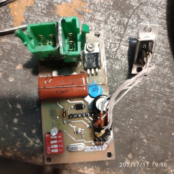

Так ФУОЗ с индуктивным датчиком собран и установлен на мотоцикле. Вот небольшое видео работы https://youtu.be/RLvueWmTLzA Особенно порадовало в данной конструкции стабильность работы как самой схемы так и компьютерной программы. Автору респект. Поскольку у меня не было ардуинки плату развел под проц на смд элементах. И еще немного фото Изображение Изображение Изображение

В печатке указан не правильно номинал транзистора вместо BC857 нужно BC847. Там n-p-n

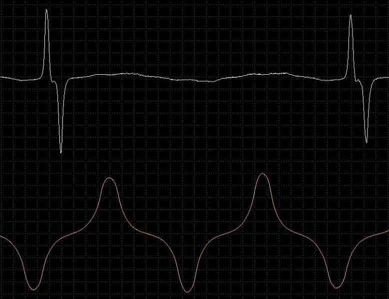

Анализ осциллограмм уважаемого gordei показал, что на маховиках с восемью магнитам очень все тесно, но жить можно!
Параметры предельные Delta=22, Betta=8, Alfa ~ 0..0,5 градусов. При попытке все это установить обнаружилась ошибка в потере разрядности вычислений при углах Alfa менее 5 градусов - досада.
Ядро corе.inc откорректировано в этой связи. Выкладываю его и новые версии моторных частей программ (fcftdbx и gordei). Легко заметить, что они не сильно отличаются. DIP переключатели и все каналы АЦП отключены.

А вот и плата. Плата проверена в деле и работает. Единственное чего нет на моей плате диода SS14 c PD4 на 22нФ оптопары. Эта цепь нужна для установки тригера в нужное положение при подаче питания. Без нее тоже нормально работает но иногда с первого такта двигатель не запускается.
