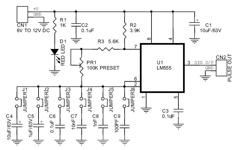

други! помогите, в электронике только учусь как приделать силовой ключик к этой схеме,для 4-х форсов,использую до 1кГц. спаять спаял а с нагрузкой тяжело, кр1006 живет еле-еле а 555-на выстрел.знаний не хватает.приресуйте плиз. :)

емое, я ж дал схему с софтом в куче...К чему лепить на генераторе?

у меня компа в гараже нет. потому и кручу на генераторе...:(

Вот моя схема. Работаю уже 2 года. 4 отдельных ключа на КТ805БМ. Без радиаторов. Длительность промывки 5-10мин. Промыто тысячи две форсунок. Ни одну не отбраковал. Все восстанавливаются,даже заклиненные. Мою обычным бензином под давлением 2.5атм. Это важно для промывки. Потому что бензин под давлением демпфером служит для иглы. И поэтому игла не разбивает седло посадочное.Частота промывки 300-400гц (не критично) а вот скважность подстраиваем по максимальному ЗУДУ форсунок. Вот в этом режиме и моем. На второй частоте 8-10гц проверяем производительность. В качестве мерных мензурок - шприцы медицинские 5мл.

Как видите вся электронная часть уместилась в корпус АТ блока питания. От его остался корпус, куллер и сетевой фильтр. В нутри ранее описанная схемма управления форсунками и электронный трансформатор DELUX 250Ват переделанный под мои нужды, главное правильно переделать схемму для запуска без нагрузки, как сделать описано тут http://datagor.ru/practice/power/1265-j ... torom.html
Последная версия схеммы была редактирова в процессе настройки, на выходе установлен один мощный полевой транзистор и настроено на максимальную частоту 200Герц, это примерно 3400 обротов/минуту, двигателя.
Стенд работает более полу года, почищено большое количество форсунок. Работать удобно, легко, а главное эффективно. Заводской стенд пылится в углу.

Тоже хочу собрать нормальный автономный стенд без компа с прогой car test injector, вот нашёл такую схему но какие компоненты непонятно может кто из гуру разберется из чего собран, так же почитал всю тему как понял пока самый нормальный вариант это "отличный прибор".
