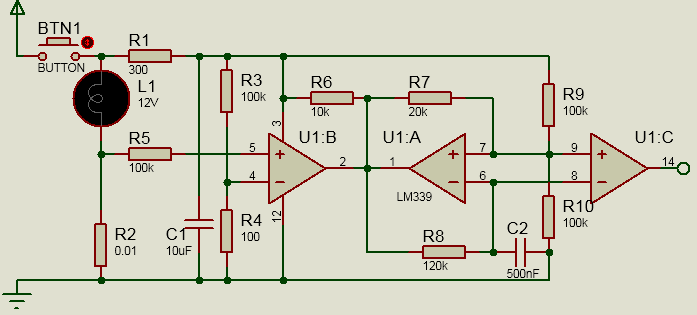

есть микрухи в которых дажеишунт встроен...
есть ещё вариант взять набор компарараторов в одном корпусе и на нем и детектор тока и генератор собрать...
Можно чуть подробнее, для ботаника, так сказать. :) И что это за слово в цитате выделено жирно-красным? Хотя бы марку напиши, что бы почитать, что это за "птица". А в идеале принципиальная схема.

компаратор - микросхема, которая сравнивает напряжение на 2х входах, если больше на "-" входе, то выход притягивается к земле, если на "+" то нет. тебе подойдет LM339, в нем 4 компаратора (понадобится 3, но я не знаю микросем с 3мя...

Посмотрел. Суть примерно ясна. Логика такова: 1.Лампа цела->ток идёт, напряжение min.->питание основной схемы (генератора) есть. Лампа перегорела->ток не идёт, напряжение max.->питания основной схемы нет.
Вот только, как её вписать в существующую схему? Я этого точно не сделаю. Я ботан :)

в существующую нет большого смысла... можно всё на компараторах собрать:
U1B - собственно, компаратор, U1A и U1C - заменили 555, всё равно они уже есть внутри микросхемы...
но, если схема с 555 уже готова, то можно поискать одиночный компаратор и прицепить его на ногу ресет 555 либо детектировать ток по-другому и с того детектора также дергать ресет 555...

А саму лампу фары куда подключать? L1 - это и есть лампа фары?

да, а R2 - шунт, коим может являться даже сам провод от минуса лампы к корпусу...

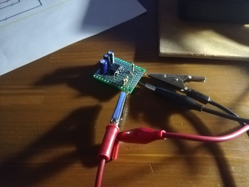

О чё получилось на практике без контроля тока. Схема №1 (обманка). Так и должно быть?
Я не волшебник, я только учусь...
 Заголовок сообщения: Re: Toyota Hilux REVO обмануть процессор
СообщениеДобавлено: Чт ноя 28, 2019 20:19:27
Карма: 51
Рейтинг сообщений: 2108
Сообщений: 6998
Откуда: Сердце Пармы
Получил миской по аватаре (2)
да всё так

Ура!!! Получилось... Зн. что-то ещё могу. Буду собирать вторую. Пока поставлю обманки и посмотрю на бортовой компьютер. Исчезнет надпись или нет. По результату отпишусь.
СообщениеДобавлено: Пт ноя 29, 2019 16:32:07
Зарегистрирован: Пт окт 25, 2019 12:58:50
Сообщений: 90
Откуда: Санкт-Петербург
Итого спаял пару обманок. Завтра ставить буду на авто. Поглядим, что получится.
Правда меня смущает амплитуда. В родной фаре 12 - 9 В дельта 3 В. В генераторе 12 - 0 В, дельта 12 В. Частота чётко 5 Гц и там и там, всё нормально.
Это не страшно?
