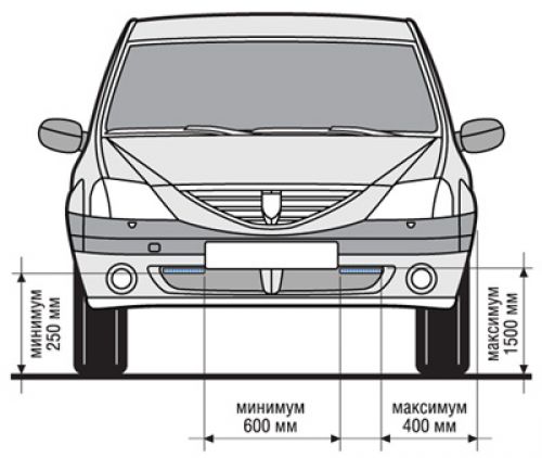

вот чё нашёл:
Требования к дневным ходовым огням:
1.3.29.1. Дневные ходовые огни, если таковые установлены, должны включаться автоматически, когда выключатель зажигания находится в таком положении, которое не исключает возможность работы двигателя. Дневные ходовые огни должны выключаться автоматически при включении фар, за исключением тех случаев, когда мигание фар применяется для подачи кратковременных предупреждающих световых сигналов.
1.3.29.2. Требования к размещению:
1.3.29.2.1. По ширине: та точка видимой поверхности в направлении исходной оси, которая в наибольшей степени удалена от средней продольной плоскости транспортного средства, должна находиться на расстоянии не более 400 мм от края габаритной ширины транспортного средства.
1.3.29.2.2. Расстояние между внутренними краями обеих видимых поверхностей в направлении исходной оси должно быть не менее 600 мм. Это расстояние может быть уменьшено до 400 мм в том случае, если общая габаритная ширина транспортного средства составляет менее 1300 мм.
1.3.29.2.3. По высоте: от 250 мм до 1500 мм над опорной поверхностью.
Расположение дневных ходовых огней согласно ГОСТ Р 41.48-2004
DRL.jpg [30.97 KiB]

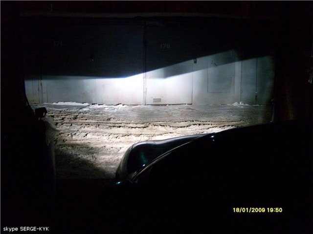

kip96 писал(а):
И насчёт той-же безопасности.
Наш мозг поразному определяет растояние до движущеся машины и до движущейся фары, тем более если она слепит. А фара, даже отрегулированная, слепит пешехода, просто она так устроенна.
Фара устроена так(вложение), ближний свет светит так(то же самое вложение). Днем автомобиль(встречный) с включенным ближнем вижу за километр в ясную погоду на трассе(с выключенным примерно за 500/серый цвет машины - 800/яркий цвет машины метров), в мутную погоду (мелкий дождик, туман) - включенный = далее 500 метров, выключен 50 - 200 метров; ночь с туманом : включенный = 500 метров, выключенный = когда ударю в ЛОБ!
А поболтать?
 Заголовок сообщения: Re: Дневные ходовые огни
СообщениеДобавлено: Вт ноя 23, 2010 00:19:29
Карма: 18
Рейтинг сообщений: 50
Зарегистрирован: Ср авг 26, 2009 08:24:50
Сообщений: 961
Откуда: 1300км от Пупа
не в той плоскости смотрите
Согласен, но на трассе.
В городе таких расстояний наврятли будет, если конечно не хотите увидеть последнюю машину :))

fary.gif [9.49 KiB]
46c20183b4e1.jpg [36.26 KiB]
fry2.jpg [24.12 KiB]
i.jpeg [4.22 KiB]
