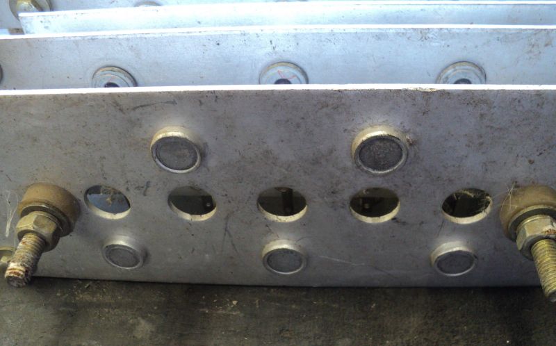

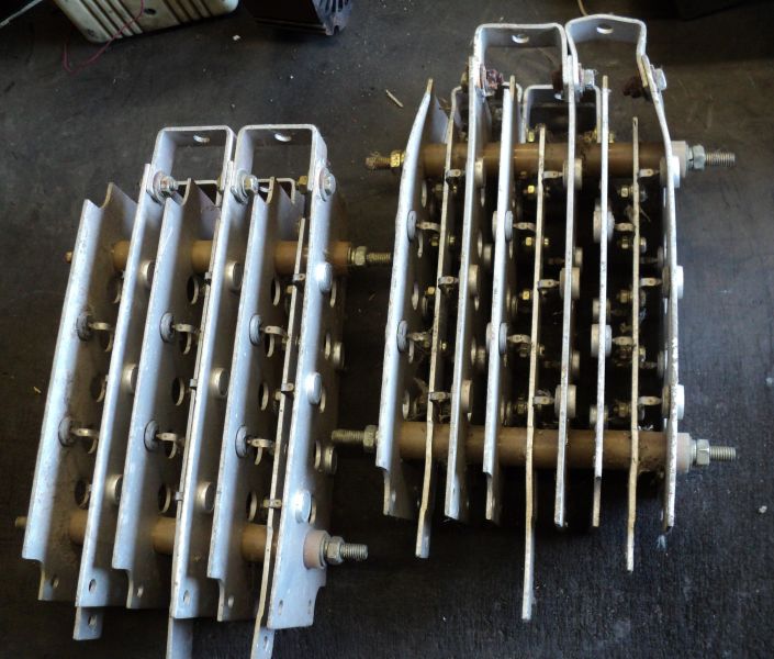

 Заголовок сообщения: Re: Выпрямительные диоды для автомобильного генератора
СообщениеДобавлено: Сб окт 25, 2025 17:16:14
Рейтинг сообщений: 6
Зарегистрирован: Ср апр 14, 2010 23:13:09
Сообщений: 173
Откуда: Тюменская обл.
Ящичек с отдельным выпрямителем очень вероятное конструктивное решение .
Было когда то и такое.
В СССР первый трехфазный генератор появился в составе горбатого запорожце.
Выпрямитель был отдельный, селеновый и установлен в правом воздухозаборнике.
И еще.
Никогда не тыкал осциллографом в генератор.
Это совершенно бессмысленно.
Селены от Горбатых запоров не видел а Вот от Горбатых Кировцов К-700 силовой селен видеть приходилось и не раз ...чёрная большая коробка стояла в кабине под шитком 1000 ватт.
Но сейчас есть и по лучше если нужно и сильно хочется ...
По 5 штук в параллель... :roll: а если поставить два моста с фото то по10 диодов будет в параллель....
СообщениеДобавлено: Пн окт 27, 2025 12:16:22
Зарегистрирован: Пн фев 09, 2015 16:16:08
Сообщений: 104
Откуда: Лебедянь 48
По гаражами скопилось большое количество старых советских зарядок на трансформаторе и диодах типа Д248. Все они умерли из-за "проверок на КЗ" путём замыкания крокодилов чтобы увидеть искру. Трансформаторы мощные и безжалостно палят мост.
Так вот я подкову туда впаивал и она спокойно переваривала КЗ на крокодилах с током до 20 А. И не дохла. Они до сих пор работают на этих подковах.
Там очень мощные диоды стоят.
А если нужно чтобы с генератора 14,5 вольт выходило, надо просто современный РР ставить, выкусить доп. диоды с подковы. Измерительный плюс РР снимает прямо с силы, обороты считывает с фазы генератора.
Выглядят они как обычная РР но, с двумя проводочками. По этим двум проводам РР считывает параметры работы гены и ещё измеряет температуру внутри себя для компенсации напряжения. Такие есть и для ваз и для иномарок. Есть даже щёточный узел с выносным модулем управления. Такие РР построены на МК в отличии от старых аналоговых РР.
