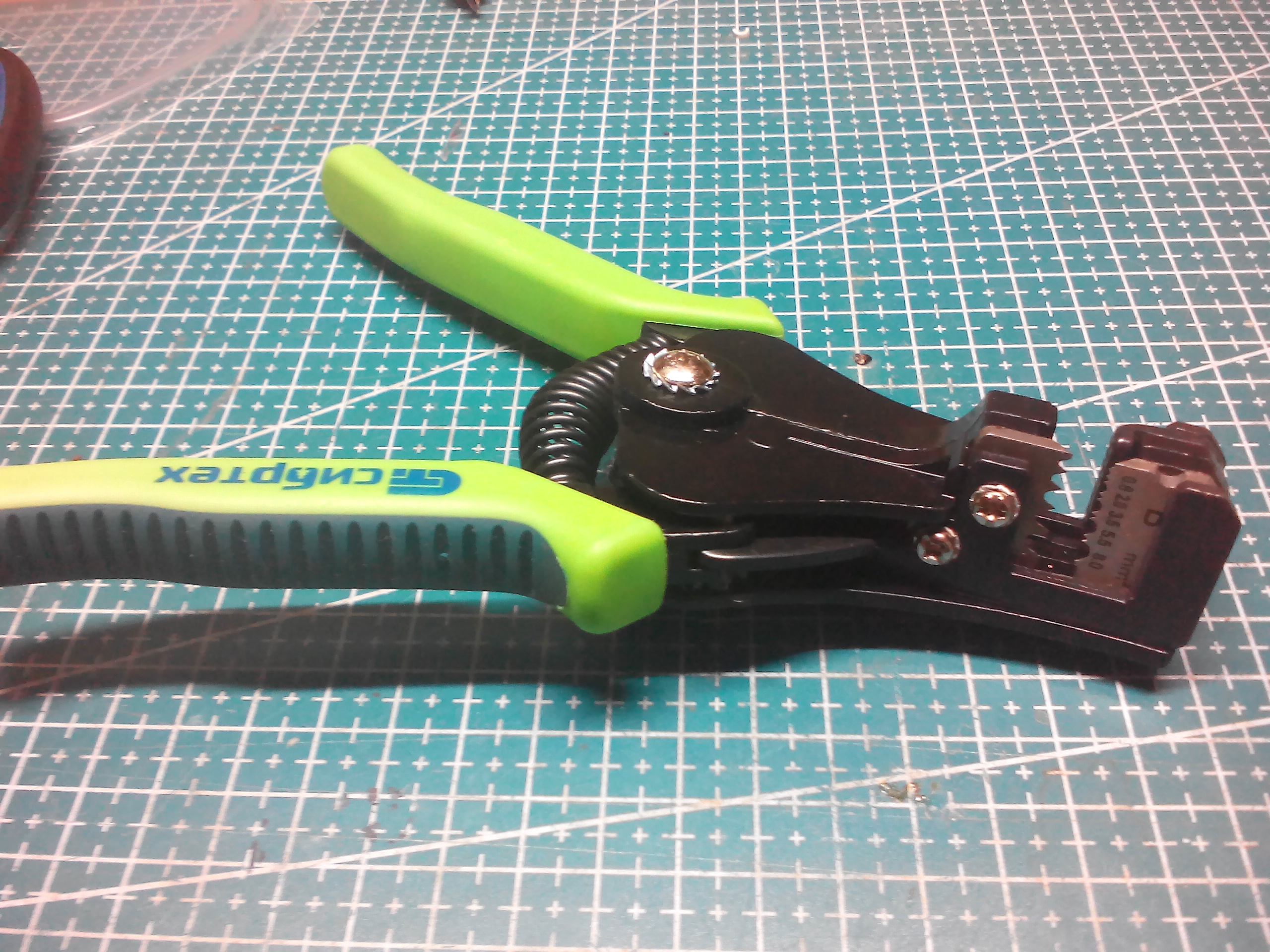

Купил набор из девайса для снятия изоляции и кримпера на Озоне.
В том, что для снятия изоляции, под барашком (отметил стрелкой на картинке), если его открутить, такое впечатление, что нет дополнительной детали и видно дополнительное отверстие. Это только у меня так или так у многих? Такой кримпер продают также отдельно от приспособы очистки проводов (у меня она есть другой фирмы тоже).
В сменной губке кримпера нет размера 0,75 мм2 для автомобильного разъема. А если будет такой провод, то можно ли его обжать этим кримпером или в каком другом девайсе (другой фирмы) есть такой размер?
Картинку взял с Озона. Стрелками отметил, какие контакты обжимал.

Дополнительное отверстие служит для обеспечения порядка сжатия губок.
И не стоит лазить в этот механизм без знаний, как он работает и как настраивается.

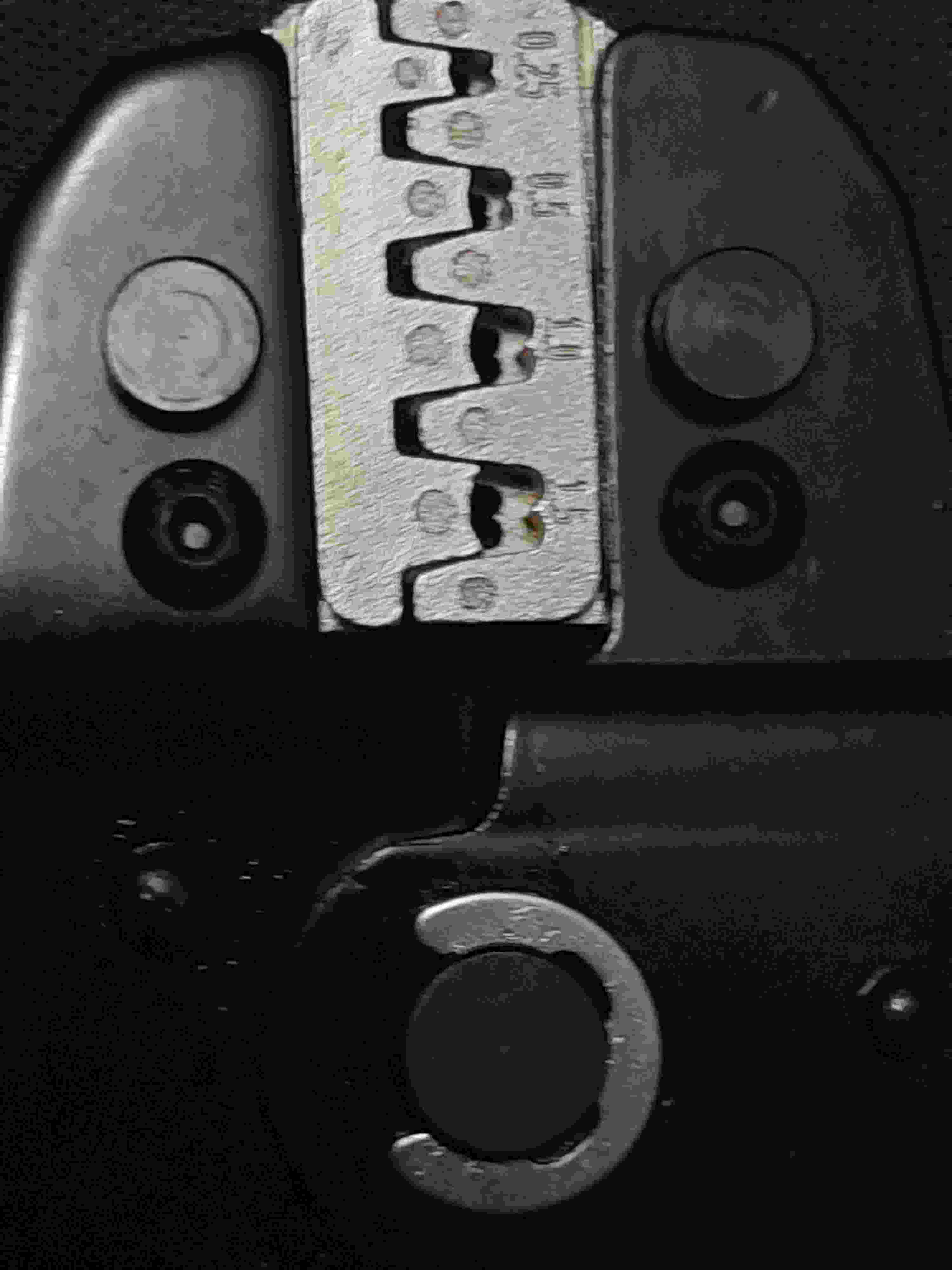

Так выкрутил регулировочный барашек и это выглядит под ним, что он как заглушка, под которой ничего нет и в отверстие ничего не входит и регулировать это приходится за счет усилия рук нажатия на ручки во время снятия изоляции. Мне ведь есть с чем сравнивать, раз имею аналогичный прибор другой фирмы и видел, как он должен работать.
Добавлено after 2 minutes 33 seconds:
Это фотографии одной и той же матрицы с двух сторон. На той стороне, где обозначения стандарта AWG, профиль зуба для опрессовки не имеет пазов для загиба концов контакта внутрь провода. Как пользоваться этим вариантом и для чего он?
Добавлено after 4 minutes 24 seconds:
Купил в магазине образцы проводов разного сечения, чтобы визуально сравнивать с тем, что планируется обжимать при замене контакта в автомобиле. А чем можно руководствоваться при оценке сечения провода на автомобиле, чтобы выбрать правильный размер матрицы для обжима? Ведь смежные размеры сечений выглядят похоже.
Вот в этих губках:
размер "0,25" предназначен для обжима КЛЕММ для проводов ДО 0,25 мм²
размер "0,5" предназначен для обжима КЛЕММ для проводов от 0,25 ДО 0,5 мм²
размер "1," предназначен для обжима КЛЕММ для проводов 0,5 ДО 1,0 мм²
размер "1,5" предназначен для обжима КЛЕММ для проводов от 1,0 ДО 1,5 мм²
Вообще это "ориентировочно", подбирается по желаемому результату. Фильера (так кажется, называется то место, куда клемма запиховывается :))) :))) ) расписана по размеру клеммы, а не провода.
И, обратите внимание- с одной стороны там есть "ступенька" - там, де "глубже"- должен входить провод, а где (фильера) мельче- выглядывать сама клемма.
Для автомобильных клемм годятся губки 58В и 2549.

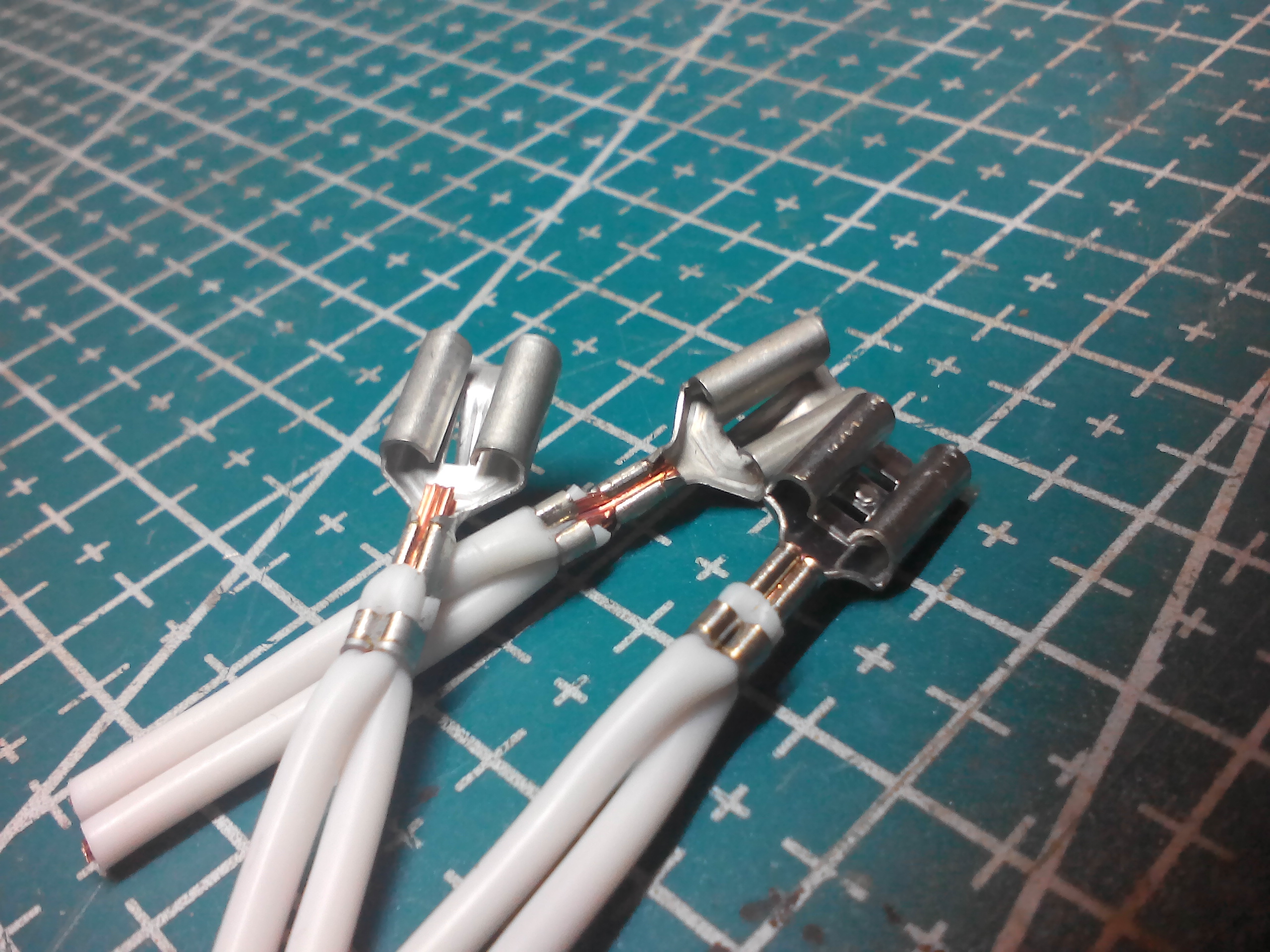

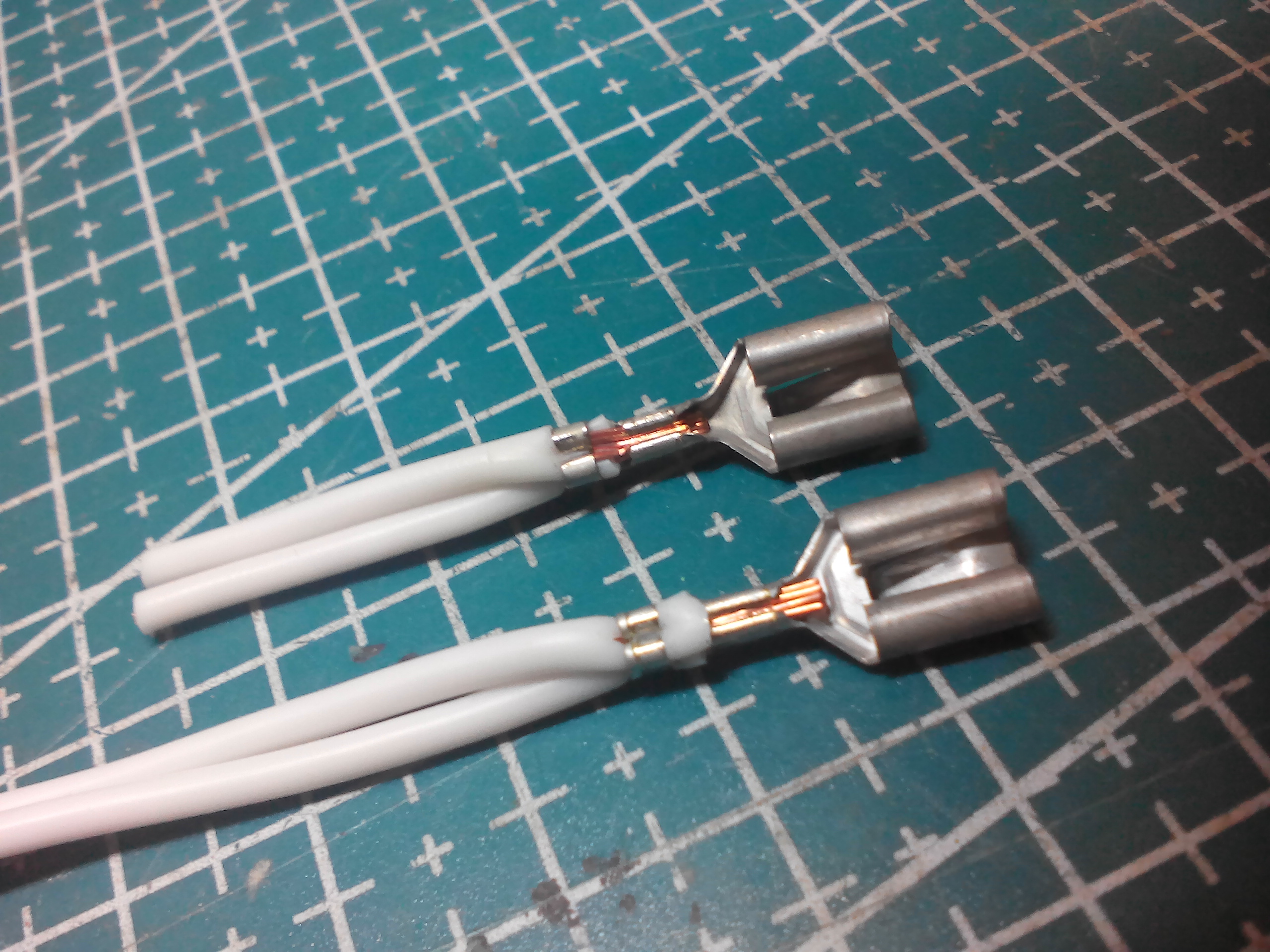

Сегодня обжал около 15-20 больших автомобильных клейм типа мама (изображение планирую добавить позднее). И осталось их мало в этом наборе. А легко ли их найти не в таком наборе для покупки в интернете, а только такого типоразмера?
Добавлено after 1 minute 55 seconds:
Также столкнулся с тем, что не один провод бывает, что обжат в такой клейме, а сразу два и не пойму, как это сделать (меняю старые на новые клеймы).
Добавлено after 6 minutes 26 seconds:
Там не только окислы, а и грязь засохшая или это окислы такие. В колодке например по 6 контактов папа и 6 мама. Проблематично менять контакты, так как долго разбирать. А нельзя ли электрохимией например удалить этот налет?

В моей старой иномарке клемма сделана так.
На провод одета медная трубка.
Пресссм сформированна клемма.
На узком торце клеммы видно провод.
Просверлено отверстие.

Силовые новые клеммы не со сплошной трубкой видел в одном грузовом гараже. По ссылке видно, что которые продаются в интернете - отличаются не в лучшую сторону от тех и как и написано в отзыве, тонковаты. Хотел купил нормальной толщины через интернет, чтобы обжимать кримпером с длинными толстыми ручками.
Читал отзывы про клеммы белесого цвета. Пишут, что как фольга по толщине.
