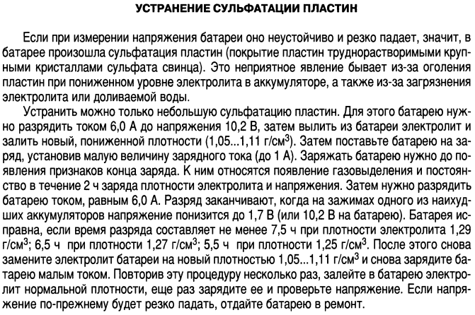

Имею пару автоматических зарядных устройств (одно китайское с функцией восстонавления АКБ без шкалы амперметра) и одно ручное со стрелочной шкалой.
Как разбавить магазинный электролит? Имеется литровая бутылка из магазина с плотностью 1.27-1.28. Есть ареометр. Может известно, сколько налить дистилированной воды, чтобы не подгонять изначально вручную под нужную плотность?
Аккумуляторы для экспериментов в основном неразборные. Собираюсь просверлить, как показывают на Ютубе. Тут может быть сложность измерения напряжения для отдельных банок.
Для разряда какое выбрать заводское, автоматическое зарядное устройство или пользоваться ручным? Можно ли собрать простую схему из нескольких деталей, чтобы при достижении нужного напряжения разрядка отключалась сама?
Литвиненко В.В. Неисправности электрооборудования автомобилей Газель 1996, стр.18.png [181.51 KiB]

Способ первый - простой. Электролит заменить дистиллированной водой и зарядить аккумулятор или батарею очень небольшим (примерно 0.01 ёмкости) током. При этом в банках степень сульфатации снижается и образуется электролит, который заменять не нужно. После двух часов зарядки ее прекращают на такое же время. А затем снова повторяют.
Доказано, что после одного-трех таких циклов степень сульфатации резко снижается.
Второй способ - наиболее трудоемкий, но в безвыходном положении его тоже можно применить. Он химический, включает следующие операции: заряд батареи в течение 2...3 часов, слив электролита из банок, двух-трехкратная их промывка дистиллированной водой, заправка 2.5-процентным (25 г на 1 л) раствором питьевой соды и выдержка в течение 2...3 часов, слив раствора, заправка 2...3-процентным раствором повареной соли, заряд батареи в течение 1ч, слив раствора, промывка 4-процентным раствором питьевой соды, полный (из расчета 150-процентной ёмкости) заряд батареи, третья промывка банок, заправка их электролитом, полный (150-процентной ёмкости) заряд батареи.

trobigodnik писал(а):
В магазинах продают готовый электролит плотностью 1.27-1.28, а по технологии надо сначала использовать пониженной плотности.
Выливаешь то что в аккумуляторе и заливаешь его дистиллированной водой.
Как раз получиться пониженной плотности.
После проведения процедур и полной зарядке сменить электролит на магазинный.
В остальном от бессмысленных экспериментов и результаты такие же.
