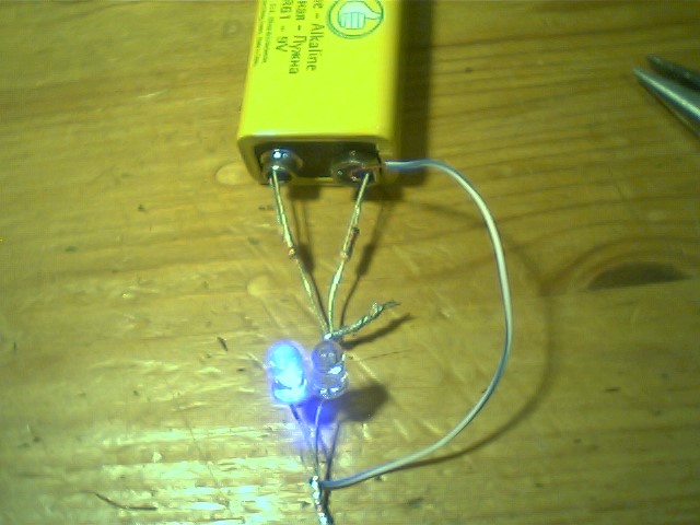

зы.. Вот на казусе подобный пробник-
http://kazus.ru/shemes/showpage/0/1174/1.html
с той же ошибкой- стабилитроны не защищены от превышения напряжения, и, при подключении к напряжению больше 16 вольт они "выпустят белый дым" :))) :)))
Попробовал подойти к вопросу "творчески" - как делают китайцы- выкинул ВСЁ ЛИШНЕЕ, и, в результате, получился "пробник автоэлектрика" всего на ЧЕТЫРЁХ детальках!!!
Вот картинки, демонстрирующие его работоспособность:
А, если применить "двухцветный" светодиод типа такого:
https://www.chipdip.ru/product/bl-l2519egw
https://promelspb.ru/xcat/product/21479.html
то пробник вообще получится на трёх детальках.. :beer: :beer:
