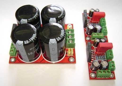

Опыта сборки усилителей у меня нет. Огромная просьба знающим людям подсказать/посоветовать.
Появился трансформатор 23Вх2; 2,5А и радиатор (все от активных колонок Sven Royal 2).
Хочу с минимальными затратами сделать усилитель на TDA7293 или LM3886.
Платы усилителя и выпрямителя планирую брать на ebay.
_______
Общий вопрос (от незнания теории):
-Нужен ли предусилитель? Что он дает, можно ли без него? Темброблок является предусилителем?
Далее.
Видится мне несколько вариантов. По каждому есть вопросы.
1) Две платы усилителя + выпрямитель. (вложение 1)
Это самый предпочтительный вариант.
Вопросы:
-как подключить потенциометр (и какой) для регулировки громкости?
-как подключить темброблок (в перспективе), например, на NE5532?
2) Усилитель + выпрямитель на одной плате. (вложение 2)
То же самое, что и вариант (1).
Вопросы те же.
3) Сдвоенная плата усилителя, уже с потенциометром + выпрямитель. (вложение 3)
Вопросы:
-обязателен ли предусилитель? (под него уже есть посадочные места). Будет ли работать без него?
-потенциометр регулирует громкость? Правильно понимаю, что если не использовать темброблок, то это законченный вариант, больше ничего не нужно?
-как подключить темброблок? имеющийся потенциометр тогда не нужен?
4) Все в одном. (вложение 4)
Вопрос:
-правильно ли я понимаю, что это полностью законченный вариант, уже с темброблоком, только подключить трансформатор и пользоваться? (Про назначение потенциометров вопрос продавцу написал, пока ответа нет.)
_______
Все ценники около $30-40.
Я склоняюсь к вариантам (1) и (4).
Что скажете?
1).JPG [89.55 KiB]
2).jpg [91.8 KiB]
3).JPG [77.28 KiB]
4).JPG [77.04 KiB]

А вот мне нравятся 2 и 4, ибо там, похоже, есть защита колонок от постоянного напряжения, что может их спасти в случае, если ВНЕЗАПНО микрухам отчего-то вздумается сдохнуть (маловероятно, но бывает).
Изображение вот так включается двойной переменник регулировки громкости. Сопротивление не критично, 10-100кОм.
Надобность предусилителя зависит от уровня сигнала источника. Если источник-современный комп или DVD, то пред не нужен, уровня хватит. Если же источник-древний комп или плеер/телефон, то сигнала может не хватить для полной мощности. Предусилок или темброблок подключается между источником сигнала и усилителем. Пред и тембр могут быть как разными устройствами, так и одним и тем же, зависит от схемы, но, раз тембр сделан на ОУ 5532, то велика вероятность, что он все же имеет некоторое усиление (оно устанавливается двумя резюками в обшивке операционника). И да, 4 вариант практически моноблок, там и выпрямитель, и предусилок, и защита, осталось провода транса, входа и колонок подключить.

AcousticManiac, спасибо.
Заказал (4) вариант.
