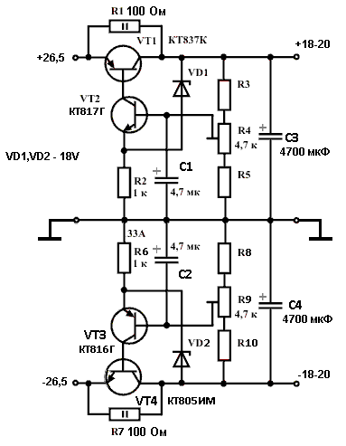

Вот так выглядит КСН для питания TDA7265
Выходный вольтаж подстраивается в диапазоне от +/-15 до +/-24В, сейчас выставлен на 19В
Номиналы резисторов R3,R5,R8,R10 по памяти не помню, по возможности померяю - отпишусь.
stn2.gif [9.24 KiB]

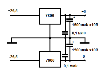

Вот так выглядит питание для TA7630P
И TA7630P и TDA7265 включены согласно даташитов.
Переменные резисторы для TA7630P зашунтированы конденсаторами.
stab03.PNG [5.59 KiB]

Работать троид будет от пониженого питания (по сравнению с нормальным режимом работы), что прямо влияет на коеф. усиления и уровень вносимых шумов. С напряжением пока не решился - от 25 до 50В,
Решайтесь сразу на 50В и не ниже, а если 25В только есть, то нужна 6Н27П. Для неё - это рабочее напряжение. А для 6Н23П - это маленький "изврат" :))) , хотя сигнал на выходе вы и получите.
2.1) На какую гармонику посоветуете (первую или вторую) расчитывать работу лампы?
Такую постановку вопроса, что-то не встречал... :dont_know: Гармоник, при низковольтном питании - и так много будет.
Нужно взять график анодных характеристик лампы и провести нагрузочную прямую. Правда при таком питании - линия пройдёт по самому начальному "кривому участку" и оптимизировать тут нечем. Рабочий ток в 2,5мА и напряжение смещения в -0,75В. Анодная нагрузка 7,5кОм. Катодный резистор 300Ом. Можете построить на графике эту прямую и попытаться подравнять отрезки(наклоном прямой, при изменении величины анодной нагрузки), как проекций на ось токов, так и симметричность рабочей точки относительно концов нагрузочной прямой. Только при таком низком питании - мало чего можно сделать.
А "мягче звучит", когда уровень нечётных гармоник заметно ниже, чем чётных. А "первая", так это основной сигнал и есть!
2.2) Какие лучше брать переходные (между каскадами) конденсаторы? марка/емкость
Полипропиленовые или они ещё маркируются, как MKP(общее обозначение). Можно и наши из серий К71, К77, К72П-6, К78-2. Номиналы 1мкФ или 2,2мкФ.
Если стабилизатор делаете для питания УМ, то фильтрующие/основные электролиты БОЛЬШОЙ ЁМКОСТИ, как 4700мкФ у вас, должны - после моста стоять, а на выходе стабилизатора достаточно 100-220мкФ. Потому что, иначе смысла нет от такого СТАБА, который требует "поддержки" огромными ёмкостями своего выхода.
Наличие же фона - это скорее всего: разводка общего провода("земли"), экранировка или какая либо "петля" по ним.
P/S Зачем вы и на выходе КРЕНов такие 1500мкФ ставите...? Там 10-47мкФ достаточно и КЕРАМИКИ 0,1мкФ.

3)7806 и 7906 питают ТОЛЬКО TA7630P - токи там минимальные - микросхемы стабов без радиаторов даже НЕ теплые после двух-трех часовой работы.
Питать лампу буду отдельно. Почему именно от 26В? - дело в том, что TDA7265 создает достаточно большие колебания напряжение в зависимости от нагрузки (особенно во время затяжной басовой партиии например) - подозреваю - что нужно "допилить" КСН, чтоб такого не было. Потому (собственно) и такие емкости ПОСЛЕ КСН. И потому "кренки" напрямую после моста - чтоб колебания после КСН не сказывались на работе TA7630P.
4) Сейчас моя основная проблема - это фон. Отдельные блоки усилителя (TA7630P + TDA7265) были куплены как отдельные уже собранные платки и просто соеденены между собой достаточно толстыми проводами - чтобы не было падения мощности. При этом (сейчас) вход усилителя подключен напрямую к TA7630P (длинна проводов винимальна), а от TA7630P до TDA7265 - сигнальный провод экранирован. При том, каждый канал отдельно. Петли быть нигде не должно, и наводок от БП тоже, - "но где-то же она есть"(с).

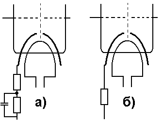

И еще есть один вопрос по цепи питания катода лампы. Стоит ли шунтировать резистор конденсатором(вариант а)? На сколько будет заметен от этого эфект? (Или достаточно вараинта б); вопрос не в паре-тройке лишних деталей, а в компактности схемы).
lmp.PNG [5.29 KiB]

Шунтирование катодного резистора конденсатором увеличивает усиление каскада, т.к. устраняется ОС. Кто-то любит с конденсатором,кто-то - без него. Номиналы в ламповых устройствах, этого элемента, могут быть 220-470мкФ, рабочего напряжения(это электролит) достаточно в 6,3В. В схемах ламповых УМ, его номинал по ёмкости, теперь принято делать в несколько тысяч-десятков тысяч мкФ. Но в данном случае это ненужно. Смотрите, исходя из достаточности Ку каскада. Максимальное входное напряжение у вас не более 0,5В будет.
А оконечник - с регулятором громкости на входе пробуйте. Его значение скорее всего около 20кОм должно быть. Его наличие и номинал - тоже может на уровне фона/шумов сказаться.
Да, по схеме "а" вы привели вариант из двух резисторов,с шунтированием одного из них - такое включение чаще используется при введении общей ОС в катодную цепь.
Да, и сетку входной лампы к общему/минусу резистором 270-330кОм "привяжите". Оно Rc или "гридлик" называется. Просто напомнил....

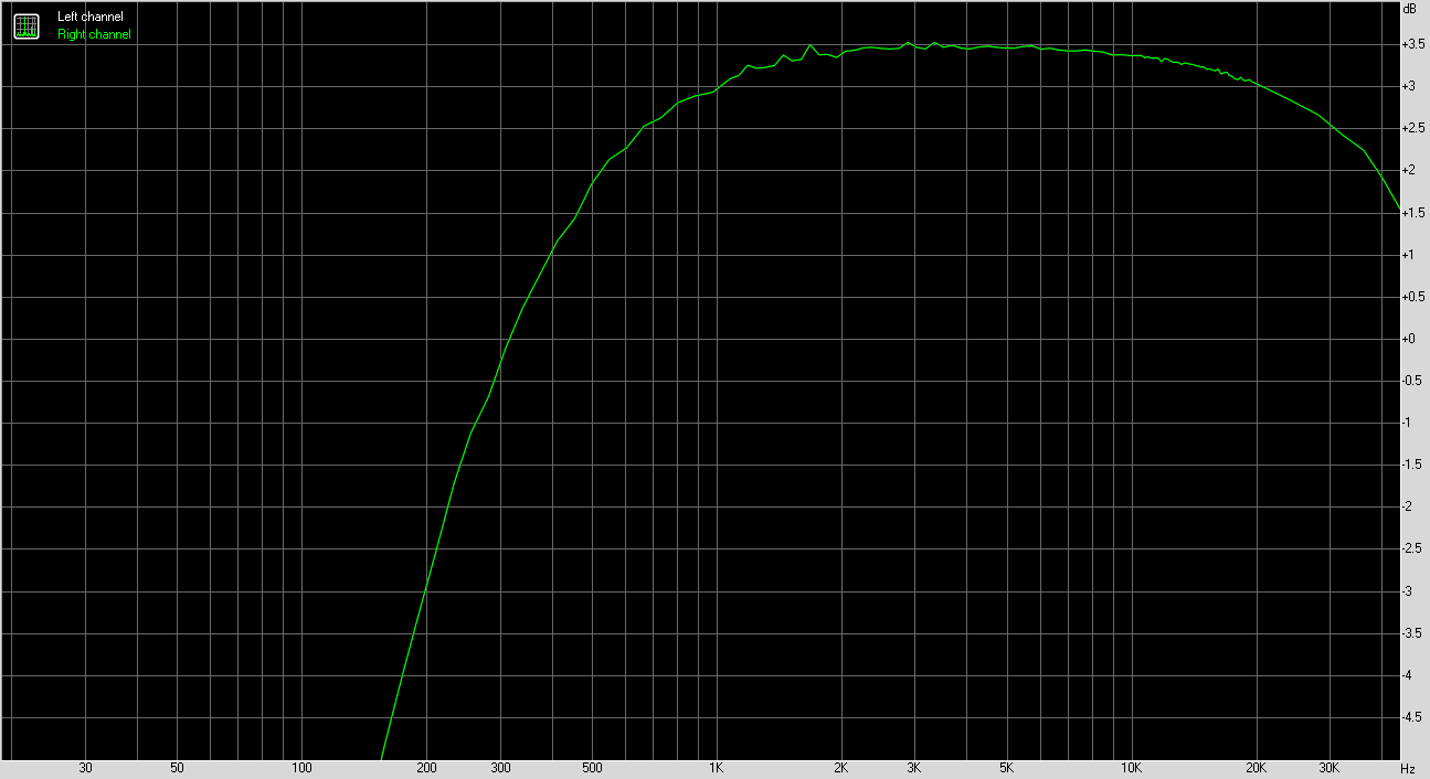

Я питал 6н23п и от 12В, и от 24В. Без смещения работает.
Снимал недавно АЧХ для 24В(см. в вложениях) в RMMA.
На аноде 22к, в сетке 10к, катод на землю. Кондёры 68нФ. Пришлось дополнительно усиливать средствами звуковухи.
Spectrum.png [9.11 KiB]

2 Rinon Ninqueon
За АЧХ - отдельное спасибо. Жалко, ниже 200 Гц она уходит в "глубокий минус", возможно ли поднять "низа" большим анодным напряжением?
2 6000Volt
Да, то, что ТА7630 слабое звено я уже понял. Но хочется именно с темброблоком, как-то, привык я к ним. Но над вариантом регулировки громкости с КА2250 я подумаю, спасибо.

На нижнии диапазон АЧХ будет влиять ёмкость разделительного конденсатора между каскадами, ещё точнее - постоянная времени RсCр-цепи. Без резистора автосмещения в катоде, на одном сеточном Rc=10кОм....и при 12В питания :shock: :facepalm: По схеме из ВРЛ - и то, резистор в катоде имеется. Потому что уровень входного сигнала не должен превысить величину сеточного смещения, чтобы ток сетки не возник. А "сеточное автоматическое" и "за счёт сеточных токов" - режимы не для входных каскадов УМ НЧ. Отбросьте эту затею. А, то ещё приёмник сделаете,случайно :)))
