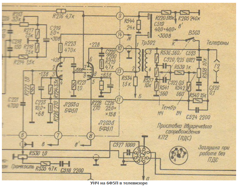

А по каким параметрам лучше? 6Ф5П, помнится, ставилась в кадровую развертку, а совсем не в звук...

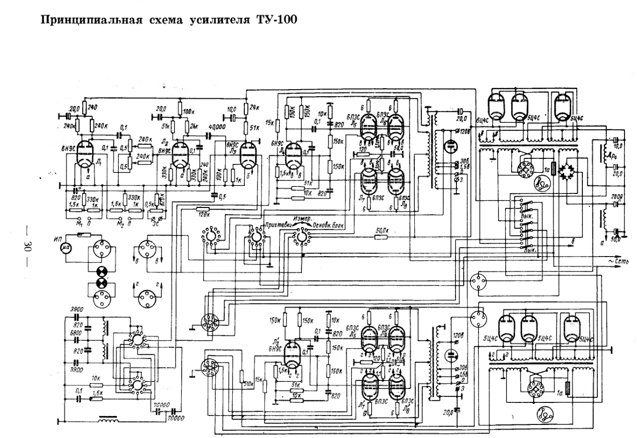

Да лучше 14-х.Просто я думаю не стали-б менять на их в ТУ-100
Стесняюсь спросить и где именно в ТУ-100 применяются 6Ф5П ? :roll:
да и в телевизорах.
А телевизорах оную лампу применили из экономии, т.к. она триод-пентод и удобно использовать триод в предварительном каскаде, а пентод на выходе .
 Заголовок сообщения: Re: Усилитель от "Рекорд В-312". и еще кое что.
СообщениеДобавлено: Пн мар 17, 2025 21:53:03
Зарегистрирован: Пн май 27, 2019 07:28:50
Сообщений: 343
Уоть... ваша на УМ-50 походит.

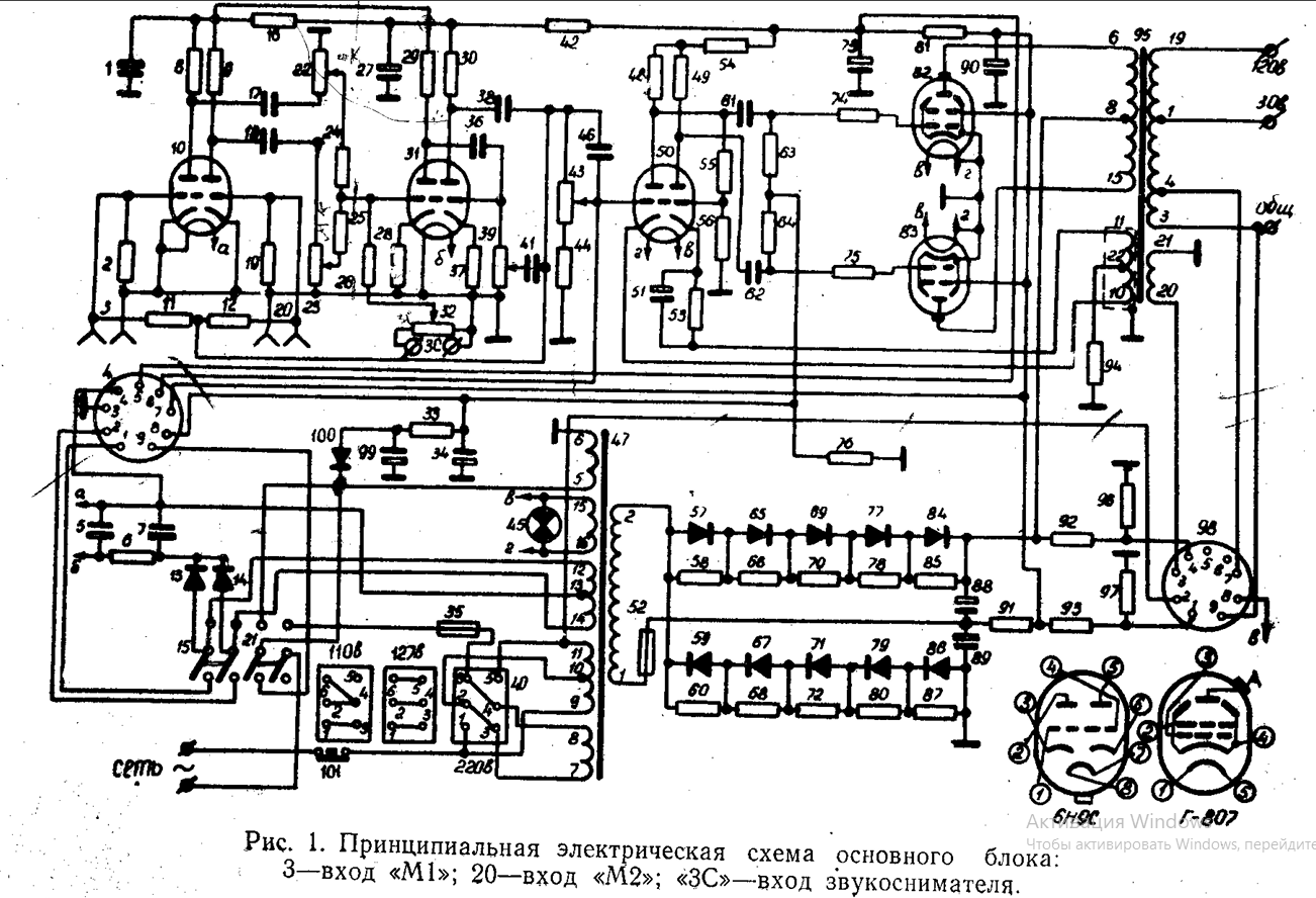

Добавлено after 10 minutes 19 seconds:
И УО-13 на закуску
:roll: Изображение
А вот по поводу
remontitor писал(а):
УО-13 на закуску
там применена пентодная часть 6Ф5П, кстати в триодном включении, в фазоинверторе, потому как надо раскачать мощавые 6Р3С, а не потому, что она лучше 6П14П . :)))
