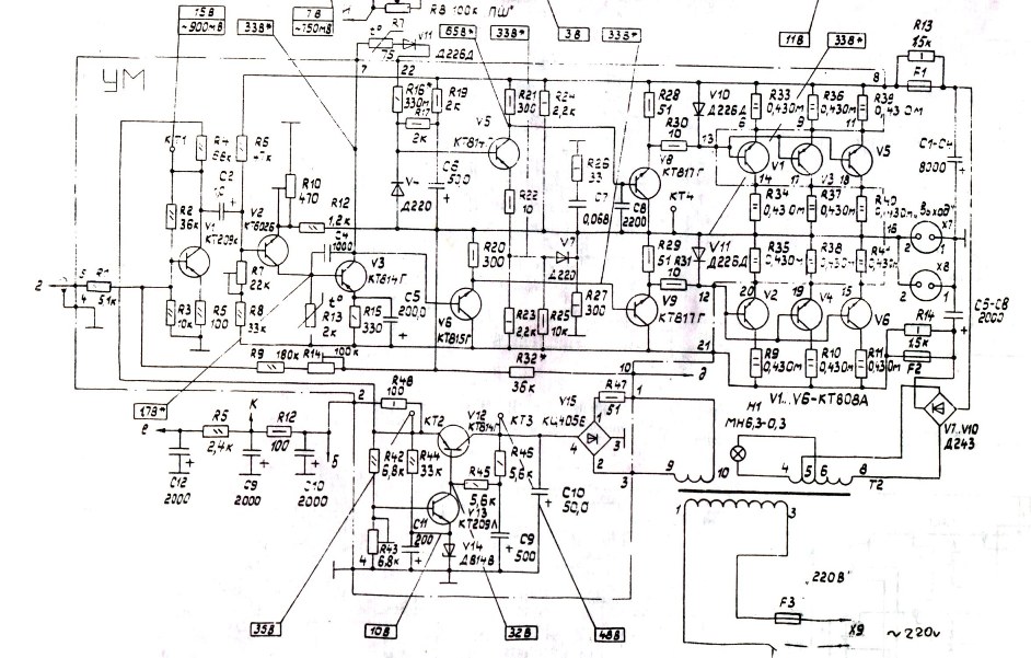

Автор:  _Death_ [ Вс фев 12, 2012 12:01:35 ]
Заголовок сообщения:  Re: Мелкие вопросы по УНЧ.
Ребята, нужна помощь :( Усилитель Гармония 70м. Проблема со средней точкой. В общем, если БП отсоединить от схемы (выкрутив предохранители F1 и F2 (см. схему), то питание в порядке. +-32-33 держит, но стоит подключить блок УМ, начинается страшный перекос в плечах :( в одном плече получается примерно 50 В, в другом около 14 В :( добавлением ёмкостей в плечи вопрос не решается =( С чем может быть связано??
P.S. Это происходит и без оконечников, а также без тр-в предвыходного каскада...
Заранее благодарен за содействие :)
Комментарий к файлу: схема
Гармония 70М схема УМ.jpg [163.14 KiB]
