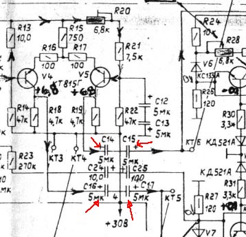

Всем доброго времени суток! :) имеет место такая проблема в УМ Гармония 70м:
На вход УМ (через заведомо исправный предварь) подаю чистый синус, на выходе получаю тот же чистенький синус, естественно усиленный. Но! стоит подключить нагрузку (колонка 8 Ом), выходной сигнал резко искажается, становится совсем не похожим на синусоиду. В чём может быть проблема? :(
P.S. Происходит на любой частоте.

Не справляется с нагрузкой, а причины разные могут быть, может вы слишком многого хотите, то есть слишком большое напряжение на выходе установили. Любой усилитель без нагрузки развивает заметно большее напряжение чем под нагрузкой. Попробуйте снизить входной сигнал.
Ещё могут быть неисправны конденсаторы отмеченные стрелками.
гармрния.jpg [81.01 KiB]
Нет, всё дело в том что это и на минимальном уровне "громкости" происходит, входной сигнал очень маленький. По поводу электролитов - все заменены.
