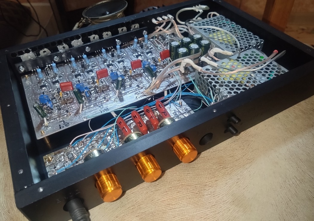

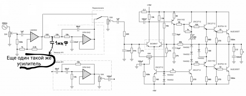

Собрал в железе усилитель на 4 канала, два канала на сабики и два на ширики, за основу взял усь Шушурина 1978 года из журнала Радио, транзисторы современные, в симуляторе подогнал номиналы резисторов, как то фиговинько, но работает, опыта с электроникой маловато, опыта по строительству усилителей нет, но пытаюсь что то сообразить, вопрос в другом.
Хочу добавить переключатель-отключатель ФНЧ и ФВЧ, возник вопрос как это сделать правильно, нужен ли повторитель добавить так как указал на схеме или операционник lm4562 без последствий выдаст сигнал на два канала одновременно? Вопрос небольшой, но пока есть место непротравленной платы, разместить там пару ОУ?

Повторитель не нужен, но нужен будет регулируемый делитель, чтобы выровнять уровни звука при переключении.
По питанию дополнительную фильтрацию вводить надо, и обязательно электролиты ещё дополнительно шунтировать керамикой.
Керамику ещё надо добавлять на все делители напряжения по питанию.
Возможно, что и П-фильтры понадобиться, при факте наличия помех и возбуждения.

Судя по приведённой схеме, переключатель байпаса подключен неправильно. Переключать нужно верхний по схеме вывод переменного резистора и коммутировать нужно непосредственно выходы ОУ.

С выхода первого ОУ два резистора на 1 ком. Развязываем выход. И с этих резисторов , на НЧ через емкость на 10 мкф, на ВЧ без емкости , сигнал идет на свои фильтры. У каждого мощника на входе стоит регулятор громкости. Переключатель байпаса вешаем на вход этого регулятора . Ну , и все собственно.

Да вы не поняли, что ТС реализовать хочет.

Может немного уточню, сейчас фильтра жестко подключены, но хочу чтоб их можно было отключать и использовать широколосный сигнал, уровня громкости тоже пока нет, при запусках управлял усилением (резистор 27ком на схеме сейчас подстроечный), когда начал разводить плату со входами понял, что ничего не понял, каша получается.
Первый ОУ подает сигнал на ФНЧ и ФВЧ, подключив к нему два УНЧ двумя тумблерами, он будет в 4 линии работать.
Регулятор громкости установить после переключателя идея кажется вполне правдоподобной

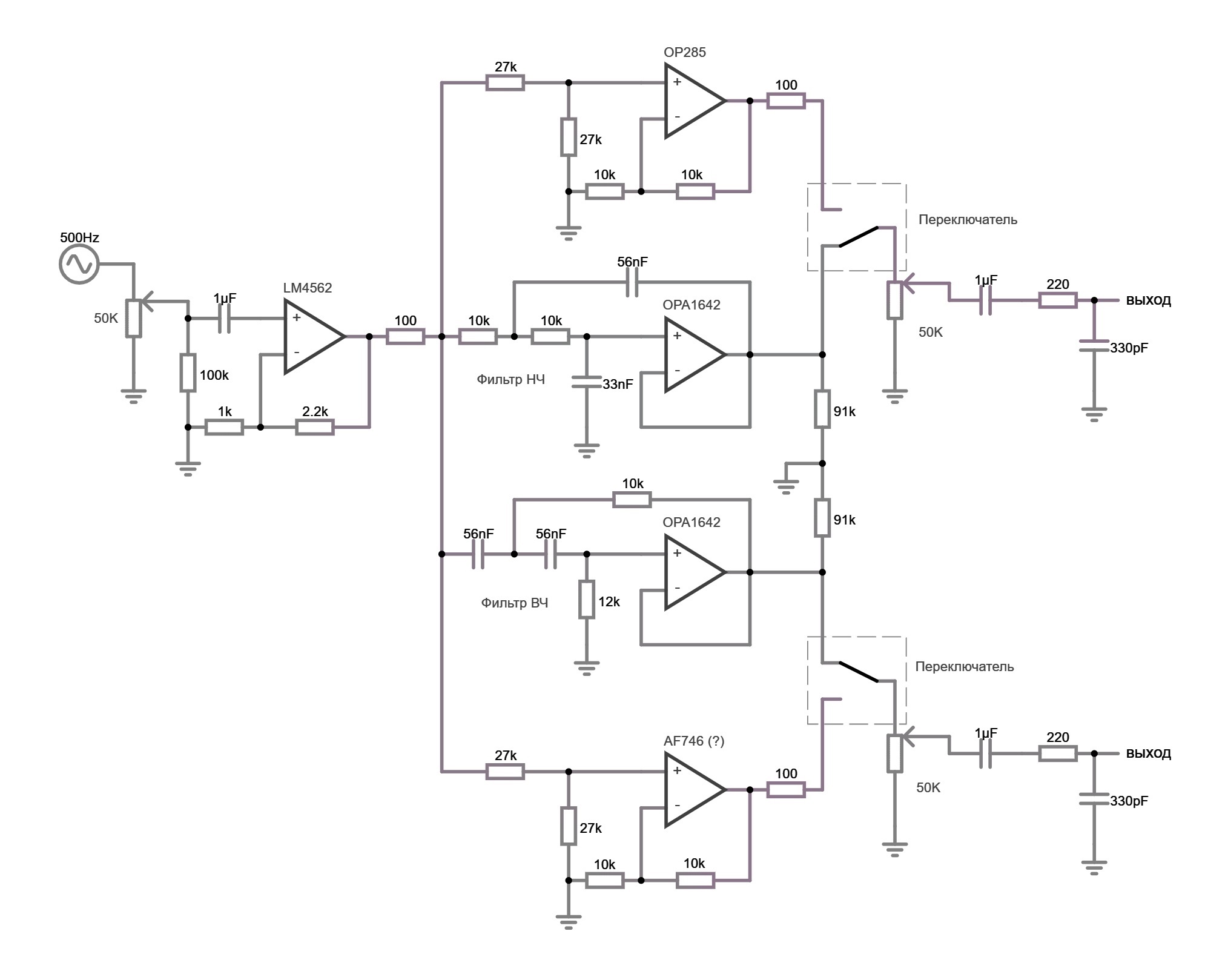

Наверное вы правы, пусть лучше будет, чем потом думать куда его присерить
Добавлено after 4 hours 38 minutes 19 seconds:
Такой пред будет, ad746 под вопросом, я его уже раз 5 или 6 пытался запустить, возбуждается и постоянка до 3 вольт, как понял из даташита это нормально для него, даже генерация до 10 герц это норма прямо на главной странице написано крупным жирным шрифтом, в общем будем смотреть результат или другой придется покупать, хотя имеется парочка проверенных ne5532, еще решил что просто повторитель будет рисковано, по этому делитель на два и снова усилитель на два
У фильтров фазы сворачивать будет в разные стороны, не добовлять же поворот фаз к ним еще... Как сложно жить, надеюсь я этого не услышу))

Чтобы обеспечить работу усилителя, можно вообще ОУ не использовать, но я хочу использовать, вот и рисую, я типа самурай

я вижу вы в упор не видите разницу со своей схемой....(((((((((((...печально....не говоря о других ошибках-описках...

Ну перепутал две детали местами соединения.
Но раз усилитель у него работает, значит в реале там правильно они стоят.

А что не так, номиналы резисторов обратной связи?

А поскольку нет нумерации деталей, то ответить можно только так - конденсатор на 1 мкФ должен стоять слева от сопротивления 100 к, а он стоит справа.
1. Да, у меня в том месте стоит резистор 24к.
2. AD746 работает стабильно, просто на выход надо было 100ом поставить, чтоб ОУ не работал на конденсатор (то есть на емкостную нагрузку), ко всем ОУ такой резистор поставил, хоть и для них не требуется.

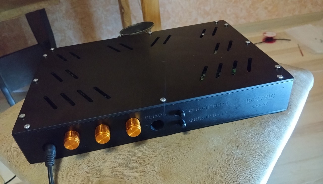

Надо еще добавить внутрь корпуса светодиодов для индикации включения. Немного затупил, надо было гравировку делать после анодирования, чтоб текст было видно, но уже не исправить, останется тусклым, это печально, заново фрезезой 0.5мм в буквы боюсь не попасть и испортить окончательно, пока просто фото почти готового продукта))
