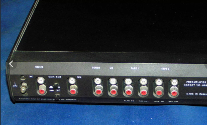

Ну как же нет ЗЭМ(звукосниматель электромагнитный) и ЗЭД(звукосниматель электродинамический), и тюльпаны у них отдельные. Переключатель выбора их, да, есть, но он просто в первом случае подает сигнал на второй каскад фонокорректора минуя первый, во-втором через оба, и, конечно, чувствительность выше становиться.
У меня во-втором каскаде смещение напряжения есть, которое в начале описал. Земли уже осматривал, вроде все пропаянно. Подозрительные пропаял.
Корочу не между собой, а просто сигнальные в "тюльпанах"на землю.
Два ближних входа, - так корочу. Между ними внизу кнопка переключения входов.
https://img.radiokot.ru/files/134251/32eh96tx7n.jpg
Последний раз редактировалось UAFE Пн фев 20, 2023 13:48:06, всего редактировалось 3 раз(а).

Из вашего описания неиспр-ти следует, что вы подключаете/замыкаете сигнал не на землю, а на грязную землю. Отсюда и повышенный фон.

На землю(общий) входов корочу, на фото выше видно.
..забудь про это - это издержки терминологии СССР.. :)

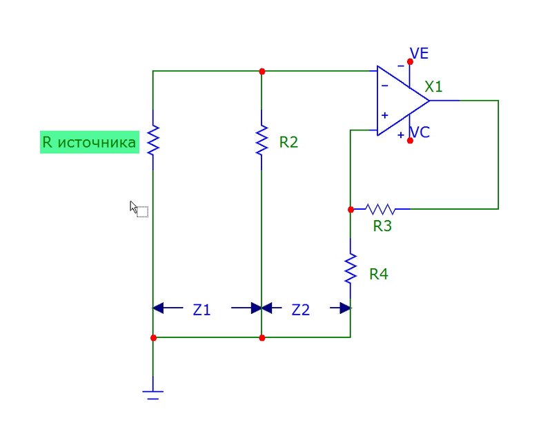

..а тебе не приходило в голову, что твой "фон" конструктивно заложен в этот пред "доблестными" разработчиками печатной платы..?
..поясню, на примере не инвертирующего усилителя..
..ток, протекающий по общей шине, создает на участках импедансов Z1 и Z2 падение напряжения, которое приводится к не инвертирующему входу усилителя...учитывая большой коэффициент усиления (около 60дБ) - много и не надо, достаточно несколько десятков микровольт, чтобы получить фонящий дивайс..
..отсюда вывод - никакими "обычными средствами" этот дефект не устраним, нужна оптимизация трассировки земляных шин.. :)

Такой фон как конструктивно точно не заложен, потому что я помню какой уровень шума был раньше (в том же комплекте как и сейчас). Шум можно было услышать, только когда ухо в АС и на полной громкости, именно со входов звукомнимателей. Потом долго стоял, ремонтировался УМ, менялись подвесы.
Сейчас после замены электролитов перестал слышать шум с обычных входов вообще. ХЗ, может и раньше так было, редко с них слушал, - я к тому, что, вроде, не накосячил при замене электролитов. ...Да и фон, вроде, заметил до замены электрооитов, после ремонта УМ. Дело не в УМ оказалось.
По приведенной схеме: Правильно я понимаю, что на входах ОУ всегда должен быть Ноль, ток через них не течет. Напряжение на выходе, ОУ корректирует так, чтобы между входами был Ноль(по условию работы ОУ).
Тогда у меня вопрос: а как ОУ реагирует на смешение "+" "-" питания ? У меня разница, вроде, милливольт 200.
