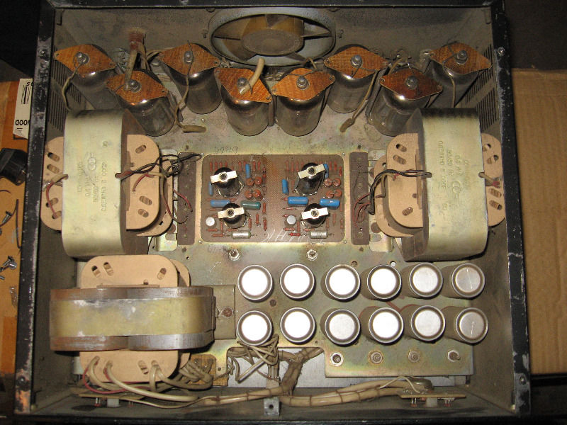

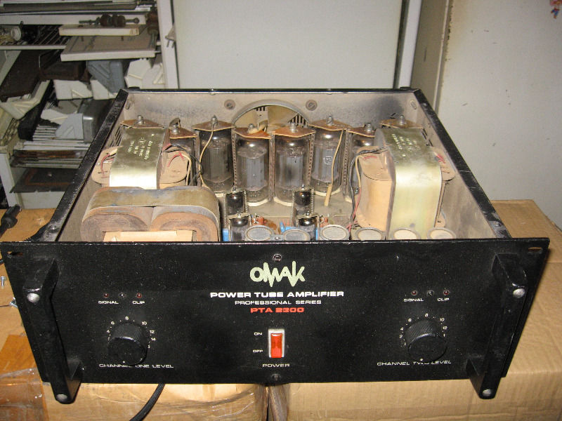

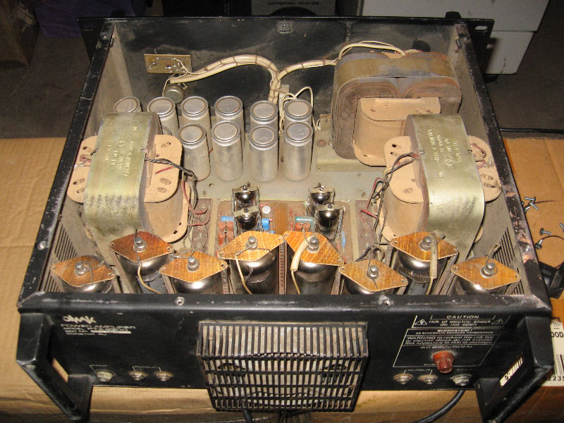

Привет всем многоуважаемым котам!
Помогите пожалуйста разобраться.
Подарили мне ламповый стерео усилитель OMAK PTA2300. 200Вт на канал(см фото). Лампы стоят: две 6н6п, две 6н1п и восемь 6п45с. Аппарат работает, но звук у него уже не очень... я так понял сели лампы.
Почти все они имеют огромные и густые пятна на стенках колбы.
Конденсаторы стоят комбинированные, или спаренные (или как правильно они называются.. я затрудняюсь ответить). словом в одной банке находится 2 шт , на корпусе написаны параметры (например 350в 150+30мкФ) то есть один 150мкФ , другой 30мкФ
Разобрав сие чудо, собственно решил навести там полный марафет и заменить регуляторы громкости, подстроечные резисторы(см фото), почерневшие сопротивления (типа МЛТ) на сопротивления такого же номинала но бОльших по мощности, а также конденсаторы (ибо эти уже не первой свежести).
Собственно сами вопросы:
1. Начитавшись интернета я столкнулся с тем, что у многих разбегаются мнения по поводу ламп 6п45с. Одни говорят это откровенный мусор(плохая сварка, кривые сетки, отгорают соединительные проводки в колбе… и вообще 90%брака), другие наоборот боготворят это изобретение, третьи - что у нее специфический звук , ее лучше использовать в развёртке , а в усилители ставить 6п36с , 6п42с и тд.
Все это ввело меня в заблуждение, а какие всё-таки лампы лучше установить? Хочется и звук качественный, и лампы надёжные
2. То же касается и 6н1п, 6н6п просто заменить на аналогичные или есть что-то более стоящее?
3. Конденсаторы. Идея следующая: выкрутить то, что есть , и поставить на их место (на стойки) текстолит, на котором будут уже распаянные новые конденсаторы (учитывая их количество(включая спаренные) , учитывая их общий минус, массу, и номиналы) кстати номиналов таких я уже вряд-ли найду, поэтому хочу взять ближайшие бОльшие (напряжение и ёмкость - как масло , которого много не бывает), а там может и увеличив ёмкости в 2-3 раза. Я запланировал данные операции как радиолюбитель (не профессионал) , и нуждаюсь в корректировке моих действий (если она требуется)

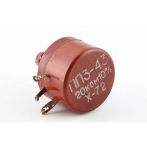

4. Подстроечные резисторы (на фото видно какие). Стоят старые, может ослабла пружинка внутри, может пыль попала, может ещё что-то . Хоть даже в качестве профилактики. Стоит ли менять их на новые, современные?
Как уже говорил выше, хочу сделать лучше, но чтобы не получилось "как всегда" решил спросить Вашего мнения , мнения профессионалов.
Подскажите пожалуйста, что я делаю правильно, а что не правильно?
Буду благодарен за любую помощь!
З.ы. фото взял в интернете, так как мои, те, что не покрылись тайной "черного экрана" не могут загрузиться из-за своего размера. у меня все один в один такое же.
С уважением, Алексей.

Заменить "просто так" не получится. Да и нужно ли ? Если нужен УНЧ чтоб гремело посильней, тогда и менять ничего не надо, а если для качественного звука, то такая мощность никому не нужна. Пиковая мощность большого барабана равна 25 Вт. Значит, УНЧ можно построить мощностью 50 Вт, а это осилят проверенные низкочастотные радиолампы, такие, как 6П3С, 6П14П. Из этого монстра может пригодится только выходной трансформатор, вернее, железо, т.к. неизвестно, правильно ли он намотан, потому что "выход" УНЧ в первую очередь зависит от намотки выходного трансформатора и во вторую - от схемы.

Кондеры 150+30 меняются на 200 мкф со спокойной совестью, если назрела такая необходимость.
Больше внимания должны привлечь межкаскадные, по мнению ''златоухих'' они больше всего звук портят. А резисторы МЛТ сначала воняют, потом чернеют и только потооОм сгорают, в отличие от нынешних. Я бы их не трогал. Ну регулятор громкости почистить, если хрустит.

Это вообще не домашний усилитель и он сделан "шоб орал!"Ждать от него теплого-лампового не стоит...Но привести в рабочее состояние и попользоваться можно.
С какими колонками вы его слушать собираетесь?
Выходные лампы там стоят по 2 параллельно в каждом плече каждого канала,можно оставить по одной...встречавшийся мне однажды данный усилитель в таком варианте даже что-то там неплохо играл на пару амфитонов.
и наконец отключить противный вентилятор!
Не стоит забывать про проверку и подстройку тока покоя выходных ламп после любых манипуляций.
по вопросам:
1.нормальные лампы,все с ними нормально.брак бывает,как и везде.
2.можете заменить(хотя они обычно живучие) если есть или не дорого можете достать,лучше что-то врядли найдете.это не того уровня усилитель чтоб пихать в него лампы с позолоченными ножками(да и это тоже,кстати маркетинг)
3.идея хорошая, можете так и сделать с кондерами , а можете проверить родные тестером емкости и еср. немного увеличить их емкость тоже не помешает.(!! заодно проверьте какие там и желательно сразу же замените на современные более мощные выпрямительные диоды высокого анодного напряжения !! в этих усилителях обычно стоят чуть ли не 226 и дохленькие кц-шки)
4.переменники те которые ПП3 достаточно надежны,скорее всего они вполне себе исправны (но можете их осторожно разобрать прогревая и поддевая стык корпуса покругу паяльным феном или на жале паяльника) потом промыть-протереть стеркой и собрать на клею. Те которые СП бывают разных типов - герметичные и нет,не герметичные лучше заменить. герметичные проверить просто мультиметром на предмет не пропадает ли контакт.

4.Те которые СП бывают разных типов - герметичные и нет,не герметичные лучше заменить. герметичные проверить просто мультиметром на предмет не пропадает ли контакт.

"Ответ на 4й вопрос" герметичный - это я так понял у которого низ залит эпоксидной, у меня стоят с запрессованной колодкой -значит тоже под замену :-)

Межкаскадные ( конденсаторы) имелись в виду.
Это те, через которые сигнал из первого каскада усиления попадает во второй и из второго - в третий.
В вашем агрегате : с анода 6н1п на сетку 6н6п, с анода 6н6п на сетку 6п45, а ну и еще со входа на сетку 6н1п, ( там где-то регулятор громкости?). Посмотрите на их состояние и марку, если что то типа МБМ , лучше сразу выбросить.
По "3му" вопросу - Д226 диоды - это 300в*400мА, если стоят с ''шпилькой'' то это явно не они, а гораздо мощнее, менять не надо.
Вентилятору убавить напряжение питания % на20-30, обороты немного упадут, зато 'грохотать' перестанет.

Усилитель делан явно для эстрады или дискотеки. Чтобы оценить качество для начала не надо его переделывать, а надо снять характеристики. Полосу посмотреть, искажения хотя бы визуально, разобраться с каким сопротивлением АС он должен работать, померить/послушать уровень фона.....а потом уже нести на помойку менять что либо.
Добавлено after 47 minutes 55 seconds:
Здесь его схема http://forum.vegalab.ru/showthread.php?t=80102 Вильямсон, правда в тетродном включении ламп. Если трансформаторы намотаны хорошо то вполне себе хороший усилитель, если плохо то обычное говнецо. Проверять надо. Главное не ломать пытливыми ручонкам и шаловливым умом, не менять подряд резисторы, лампы, электролиты....эти древние советские банки, да в льготном режиме сетевого выпрямителя даже президентство вовыпутина еще переживут. :))

СХЕМОТЕХНИКА ПРАВИЛНАЯ ДЛЯ ПОДНОГО
ждать чудн не стоит но мощу свою он дать должен
насчет ламп потемнени колбы при работе норма там огромные потоки лучей вызывающие свечени чстекла в темноте в строке
линейность ключевых ламп плохая изза высокой крутизны но при правилном выборе точки можно получить в режиме ав пушпул неплохие параметры для эстрады и озвучки улицы или стади но недля домашнего применения
дома он сможет лучше работать с 32 омными или с 16омными калонками
насчет диодоф кц405 заменить стоит осталное без нужды яб не трогал... банки прекжде чем менять z, проверил та стоят гайковые к50-3 к50-7 к50-12 к50-31 они весма надежны и просто менять их не помериф параметры не стоит

Подскажите, а как проверить ток покоя, и как подстроить в случае чего?
 Заголовок сообщения: Re: Помогите с ламповым усилителем Omak PTA2300
СообщениеДобавлено: Вс янв 20, 2019 23:08:11
Карма: 127
Рейтинг сообщений: 11154
Сообщений: 32325
Проверяется по падению напряжения на катодных резисторах в режиме покоя. Изменяется подстроечными резисторами в цепи смещения...не пойму как они там по схеме обозваны, видно плохо.
