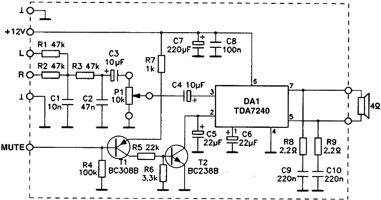

Здравствуйте!
Имеется схема УНЧ, для автомузона! (прилагается)
Нравица мне что:
1.вход "высоковольтный", т.е. от колонок (лин. нету).
2.Схема простая (иначе я её не закончу просто).
http://radiotech.by.ru/Shematic_PCB/Aud ... r_avto.htm
К сожалению, автор не привёл типы конденсаторов. А я, хоть и дуб-дубарём, но предпологаю, тип важен в вопросе звука!!
1. Помогите с типом конде-ров! Тип, напряжение (может марка даже? =D), Может другие элементы тоже принципиальны? Резисторы? Или хрен бы с ними, МЛТ? Напишите через тире рекомендации к элементам, пожалуйста.
R1 47 k
R2 47 k
R3 47 k
R4 100 k
R5 22 k
R6 3,3 k
R7 1 k
R8 2,2 (Om)
R9 2,2 (Om)
C1 10 n
C2 47 n
C3 10 µF полярн.
C4 10 µF полярн.
C5 22 µF полярн.
C6 22 µF полярн.
C7 220 µF полярн.
C8 100 n
C9 220 n
C10 220 n
P Потенц. 10 k
T1 BC308B (КТ3107ДМ)
T2 BC238B (КТ3102В)
Дополнительные вопросы:
2. Как по-вашему, схема пригодна как УНЧ? Комментарии...
3. Какие магазины в СПб посоветуете, чтоб по сети детальки поштучно заказал, приехал и забрал?
Заранее благодарен.

да пригодна принципе

Входной кондёр лучше поставить пленочный и лучше всего если эта пленка будет полипропилен, в RC цепочке на выходе которая из конденсаторов тоже лучше пленка, каждому электролиту еще не забудь параллельно пленку или керамику 0,1мкФ поставить, это если качество нужно, а так можешь любые взять

Что такое "электролит"?
"На входе" - это С3 и С4? Или С1, С2?

Максим Гррр писал(а):
...Что такое "электролит"?
Электролитический конденсатор :))
С3 и С4 - это именно такие конденсаторы.
Еще С5, С6 и С7

На входе это который входной кондер, на который ты сигнал подаешь

Т.о., резюме:
1. С3 и С4, С9 и С10 - плёночные, полипропиленовые.
2. Эти же кондёры и ущё С7, С8, (т.е. все полярные в схеме "звука")запараллелить с 0,1мкФ.
Правильно?

Конденсаторы на схеме что отмечены полярностью то электролиты. Остальное неполярные. Шунты где надо на схеме есть. Придерживайтесь схемы и не ломайте себе голову. По питанию стоит шунт. А больше нигде и не надо.

Собрал-таки, спаял, отлично!! Настоящие, "советские", 20W. Щас займусь чем-нибудь помощнее.. Азарт!!
