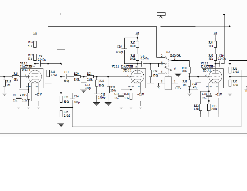

Привет всем. я тут решил себе из гитарного преампа( схема в пдф файле) сделать басовый и в ходе переделки(которая еще не началась так как преампа пока идет почтой, все пока на уровне теории) возник вопрос: допустимо ли сделать соединение как на картинке и не возникнет ли обратная связь?
данное соединение будет использовать для "бленда" смеси чистого сигнала с перегруженным.

Стесняюсь спросить, а скоко тока кушает такая прибамбаса ? :roll:

Гитарный и басовый преампы. это далеко не одно и тоже. Потребуется замена деталей. ибо бас гитара требует более широкой частотной полосы.и на много шире. чем у гитары. Зайди на ГитарГИР.ру или ГитарПлеер.ру Получишь исчерпывающие ответы.

питается от 1.8А бп
