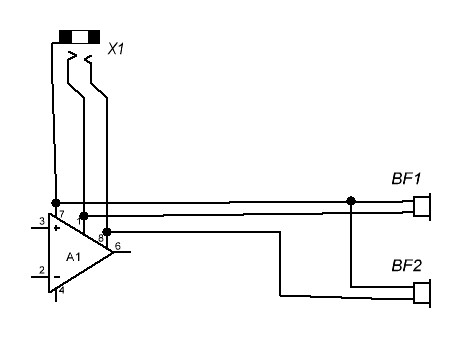

Уважаемый As, , Вы оказались правы. Предлагаемая Вами схема заработала. Но есть нюансы. На наушниках имеется линейный вход, возможно для подключения к компьютеру. Вот схема как это всё разведено Изображение. На схеме указана микросхема блютуза. Если использовать Вашу схему, то вход этот не работает(точнее звук есть, но там не звук а каша). Можно ли к Вашей схеме прикрутить линейный вход? Хотелось бы оставить функционал наушников в оригинале.

Это не "линейный" вход, а пассивный вход наушников - он работает без усилителя. Гнездо устроено так, что при вставленном штекере усилительная часть от капсюлей отключена... Дальше - решайте, что именно Вам нужно: чтоб новый усилитель получал сигнал с этого гнезда - или, как прежде, наушники работали в пассивном режиме?

Ну две платы усилителя, ставь две, по одной плате на канал. Не придется ничего переделывать и функционал останется заводской. Но лучше рещисторы все же поставить ом 200 хотябы, с ними кмк лучше будет качество
Второй вариант. Наушники в пассивном режиме.

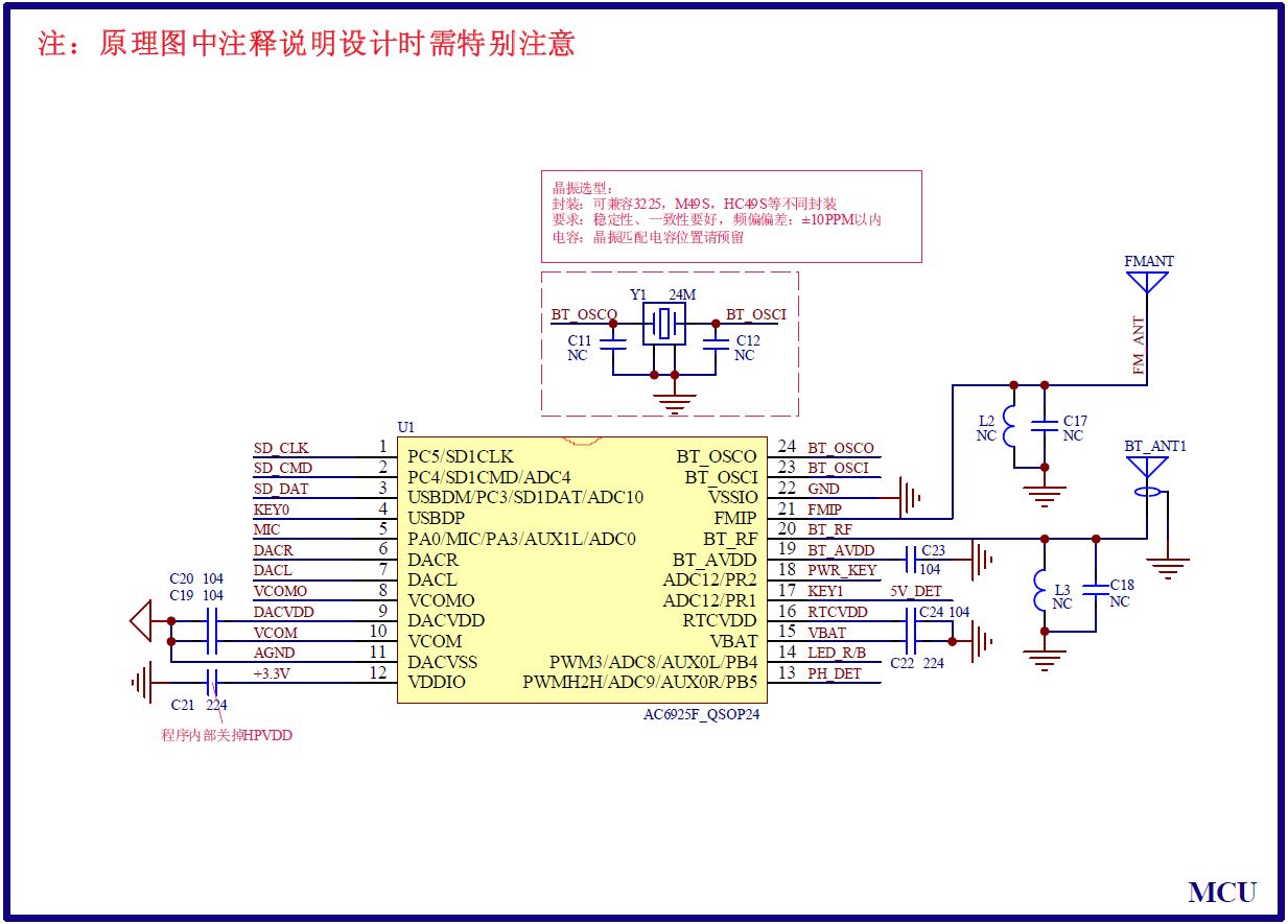

AC22BP0C985-25F4 - модуль установленный в наушниках. Обвязки практически нет.
Это должна быть AC6925F. Мостом включается только в монофоническом варианте. В режиме стерео выходы 6 и 7, DACL и DACR. Прекрасно подключается к входу любого УНЧ. ТС скорее всего общий провод не нашел, перепутал с чем-то другим. 1,48 В это, вероятно, напряжение на выходе одного из множества встроенных в чип линейных стабилизаторов. Выводы некоторых из них выведены наружу, для подключения блокирующих конденсаторов.

А че непонятного? Например один усилитель пеодклбчаем например IN R подключаем вместо одного провода, IN L подключаем вместо второго провода, динамик наушник подключаем один к OUT R, второй провод динамика к OUT L. Так же и со вторым наушником и второй платой
