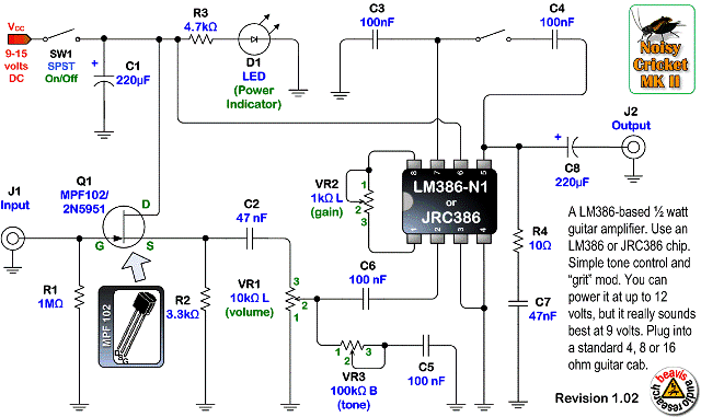

Нужен УНЧ для гитары, но не так чтоб комбик, а чтоб наушники тянули. Для этого, естественно, нужна высокая чувствительность девайса. Не могли бы посоветовать что нибудь простенькое (усиление на 1 Вт нужно наверное)

А этот усилитель будет достаточно чувствительным для гитары?

Смотря какой звукосниматель-пьезовый или электромагнитный, активный или пассивный. И 1вт. для наушников-как атомное топливо для Жигуля. 0,1-0,2 вт. это уже пипец как громко. Также важны чувствительность ушей и их сопротивление.

Можно соорудить что то типа такого...
get_image.gif [37.41 KiB]

А работать точно будет?

А чё там не работать то? Спереди на полевике пред. У него высокая чувствительность и довольно высокий импеданс. А после него большую часть усиления производит 368 микросхема -- операционный усилитель. Всё просто и логично, аки калаш.

Ага! :)
Только LM386 это не
а низковольтный УНЧ.
http://www.alldatasheet.com/datasheet-p ... LM386.html

Ой, перепутал малясь циферки. Кстати недолюбливаю за это мирикосов -- в советской маркировке Было сразу буквами указанно, чо это за микра, её суть. А тут буквами токо серию указывают -- а все цифры токо зубрить или гуглить...

Берешь схему преампа TOMATO и добавляешь на выход полевик и через кондер наушники.
